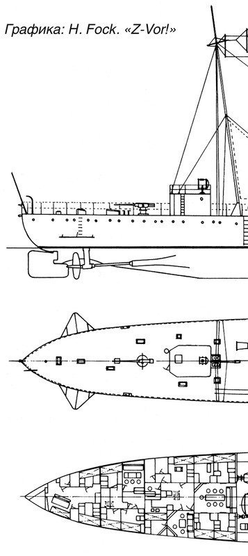

Если о содержании первой главы "Первые германские эсминцы", подразумевающей историю проектирования можно сказать, что там нет того, что должно быть, то о второй главе "Конструкция" - то, что в ней есть, из-за глупости и стада косяков - лучше бы вообще не было.
стр. 3 (2-й столбец, 1-й абзац)
"Их силуэт соединил в себе характерные черты как русских эсминцев типа «Гавриил» (расположение машиннокотельных отделений и дымовых труб, а также, отчасти, размещение вооружения), так и немецких «больших миноносцев» (форма носовой оконечности, короткий полубак, высокая грот-мачта при более
низкой фок-мачте, размещение носовых торпедных аппаратов и ходового мостика).
Просто какой-то бессмысленный набор слов. К примеру, что означает отчасти размещение вооружения, как на эсминцах типа "Гавриил"? Это пушка на полубаке и в корме и два торпедных аппарата в корму от дымовых труб? Так они так на немецких миноносцах так же стояли и раньше. Вот к примеру картинка из "Конвея".
https://i.postimg.cc/g2VwLcSK/166.jpg
Если перенести первый ТА в позицию перед мостиком, чем оно будет отличаться от расположения вооружения на том же V-99, если не считать орудий между дымовыми трубами, которых и на "Гаврииле" там не стояли?
С немецкими особенностями тоже получается не все так просто. Откуда взялась типично немецкая форма носовой оконечности, если на предыдущей странице написано тем же самым автором:

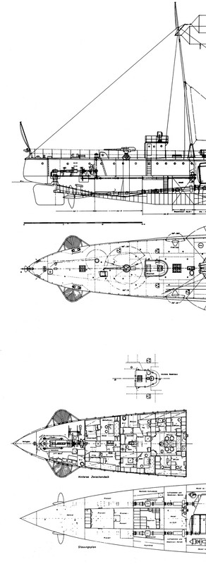

"Корабли верфи «Шихау» имели корму с завалом внутрь, верфи «Блом унд Фосс» – обычную, скругленную."
Прежде чем читать дальше, попробуйте угадать на каком из фрагментов чертежей из выпуска какой вид кормы. Первый фрагмент это В-97, второй это V-99.
https://i.postimg.cc/QCXfr1S2/More-Block-08-2024-4.jpg https://i.postimg.cc/Hsk6Z0r5/More-Block-08-2024-16.jpg
Если вам удалось найти хоть одну из них, то вы ошиблись. Просто указанных видов кормовой оконечности в кораблестроении не существует. Наиболее близка по звучанию закругленная корма, но она к данным схемам никакого отношения не имеет, поскольку оба эсминца имели острую корму и форма верхней части ахтерштевня никакой роли для определения типа кормы не играет.

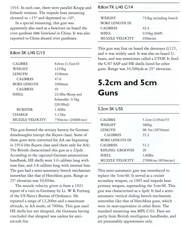

Стр. 5 (1-й столбец, )
"88-мм орудие образца 1913 г. с длиной ствола 45 калибров (8,8-cm Тbk L/45 C/13) являлось одной из самых распространенных артсистем германского флота. Оно использовалось на миноносцах, крупных надводных кораблях в качестве противоминного, подводных лодках, а впоследствии для него был создан весьма удачный
зенитный станок, применявшийся вплоть до конца Второй мировой войны. Обозначение орудия при этом сменилось с Тbk (для миноносцев) на Utof (для подводных лодок,
миноносцев и зенитное). Вес ствола такого орудия составлял 1225 кг, длина ствола – 3960 мм, оно использовало унитарные выстрелы, фугасный снаряд с головным взрывателем весил 9,75 кг и содержал
635 г взрывчатки, метательный заряд из 6,6 кг пороха марки RPC/12 сообщал ему
начальную скорость 650 м/с. Установка LC/13 обеспечивала вертикальное наведение в пределах от -10 до +25°, дальность стрельбы достигала 10 694 м, живучесть ствола – 7000 выстрелов. При хорошо натренированном расчете орудие могло выпускать до 15 снарядов в минуту".
На первый взгляд все расписано и сомнений особых быть не должно. Единственное, что несколько смущает это малая начальная скорость снаряда. Решил посмотреть, а что написано по этому поводу в книге Friedman N. Naval weapons of World War One. Вот тут то и понял насколько недооценивал "секретного физика" как аФтОра-фантаста.
https://i.postimg.cc/LsVc94yr/147.jpg
Не трудно заметить, сто Понтовая Нина смешал в одну кучу два разных орудия 8,8cm L/45 C/13 и 8,8cm L/45 C/14. И как нетрудно догадаться из аббревиатуры первое из них образца 1913 г., а второе 1914 г. И у модели обраъца 1913 г. начальная скорость снаряда 750 м/с. В отличии от орудия С/14, у которого она действительно 650 М/с. Причем снаряд у С/12 весит 9,98 кг (согласно книге Коупа и Шмольтке -9,5 кг), а не усредненное от этого 9,75 кг. У С/14 - 9,93 кг. Опять же дальность стрельбы на смаксимальном угле возвышения у С/13 - 12 200 м, у С/14 - 10 500 ярдов или 9601 м. А вот живучесть ствола почему-то очень напоминает досягаемость по высоте С/13 в зенитном варианте.
Со 105-мм пушками, которыми перевооружили корабли к Ютландскому сражению картина примерно такая же.
Стр. 6 (2-й столбец, 1-й и 2-й абзацы)
"Однако «трехтрубники» в данном отношении получили наивысший приоритет, и к Ютланду на всех артиллерийское вооружение было заменено на четыре 105-мм орудия C/16, устанавливавшиеся на прежних
позициях. Боезапас при этом сократился до 320 выстрелов (по 80 на орудие).
105-мм орудие образца 1916 г. с длиной ствола 45 калибров (10,5-cm Тbk L/45 C/16) являлось облегченной версией орудия С/06, которым вооружались германские легкие крейсера. Оно имело следующие характеристики: вес – 1450 кг, длина орудия – 4725 мм, заряжание – унитарное, затвор – полуавтоматический, вертикально-скользящий; вес снаряженного выстрела – 25,5 кг, вес снаряда –
17,4 кг, метательный заряд – 3,18 кг пороха марки RPC/12; начальная скорость снаряда – 710 м/с, скорострельность – до 15 выстрелов в минуту. Установка LC/16 весила 1,53 т и при максимальном угле
возвышения 30° обеспечивала дальность стрельбы до 12 700 м".
Сравнивайте сами.
https://i.postimg.cc/5ynGktXq/145.jpg

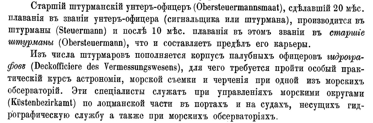

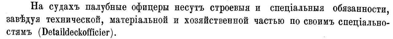

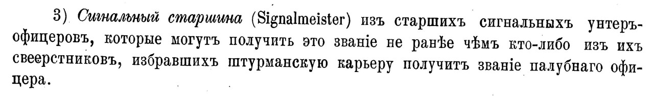

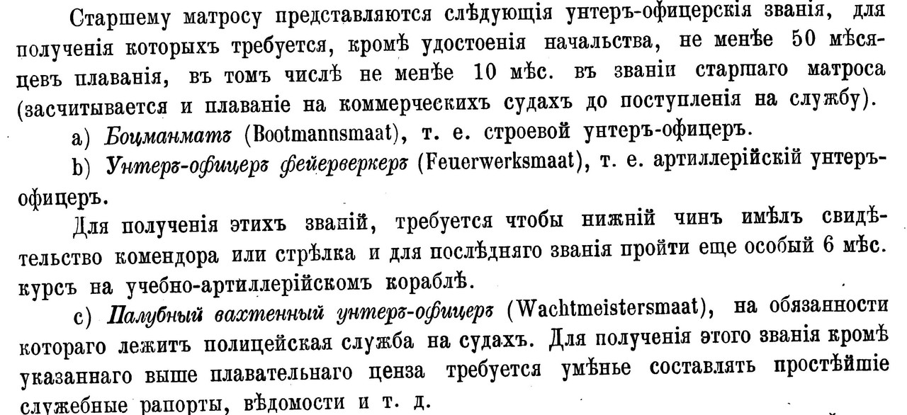

И большой загадкой для меня осталось, кто такие палубные офицеры. Это он так боцманматов что ли обругал? Да и с офицерами большие вопросы. Командир, старший механик - это понятно. А вот кто такие вахтенные начальники в бою и в условиях, кода они вахтами не руководят. По всем раскладам должны быть артиллерист, минер и штурман.
А вот тут уже интересно.
На ПЛ ставили два вида 88 мм орудий.
И что то стволами они не очень похожи на те что ставили на миноносцы.

Конечно верить нужно только документам и чертежам. Вот к примеру ссылка на Raumplan Броненосного крейсера "Блюхер" в бундесархиве:
https://invenio.bundesarchiv.de/invenio … 15d1538e7/
На этом плане на zwischendeck, или на жилой палубе по нашему, в корме присутствуют каюты и прочие бытовые помещения именно для Декофицеров. А вот ни одного боцмана или боцманмата вы там в принципе не найдете.
Кстати в немецком флоте на каждый корабль существует схема помещений с указанием, где и кто на корабле размещается. Называется она Lenztafel.
Вот вам ссылка на таковую для миноносцев серии  G-37 - G-40 за 1915 год. Унтеров и Декофицеров вы там увидите. И даже увидите в каких кубриках они на этих кораблях располагались. А вот боцманматов, вами упоминаемых ни одного.
https://invenio.bundesarchiv.de/invenio … 87c60324b/
И таких планов на разные корабли там достаточное количество.
Подозреваю, что книга, вами упоминаемая, в чьем то переводе с немецкого с вполне понятной адаgтацией, которая не соответствует немецким званиям ни разу.

Не, ну если перевод писали на готике, то безусловно. А книга всего лишь "Крейсерская эскадра" из немецкого официоза. Пока это вопрос в котором нудно разбираться. Самое простое и убедительное найти список экипажа со званиями и должностями.
С другой стороны, если на чертеже написано - каюты младших офицеров, что нужно буквально понимать, что на кораблях есть такая должность или воинское звание "младший офицер"?
К примеру на русских чертежах, да и не только на русских, написано каюты офицеров. И что каждый кто располагался в этой каюте носил воинское звание офицер, а не лейтенант, капитан 2-го ранга и т.д.? Или все лни по кораблю гуляли без должностей, поскольку на чертеже обозначены только каюта командира, каюта старшего помощника и каюта старшего механика?
А за ссылки спасибо, хотя все это уже давно скачено.
Про палубных офицеров есть https://viewer.rusneb.ru/ru/000199_0000 … heme=white (Сборник военно-морских сведений об иностранных государствах. Германия. Ч. 1. 1904)
А касательно вахтенных начальников что-то может быть здесь https://viewer.rusneb.ru/ru/000199_0000 … heme=white (Постановления о службе на кораблях Германского флота. 1909)
#593 18.01.2025 00:14:51
Сообщений: 13745
#1636419
Спасибо, что-то я о ней подзабыл, а ведь там все расписано подробнейшим образом.
Андрей КР написал:
#1636359
так называемые «палубные офицеры», т.е. фельдфебели на офицерских должностях, среди которых, например, был штурман корабля".
Учитывая, что в тогдашнем немецком флоте боцманматов не было в принципе, описано вполне корректно и вопросов не вызывает.
И вот выясняется, что фельдфебели на кораблях не служили:
https://i.postimg.cc/CKVN7cpb/072-073-1.jpg
А вот как раз боцманматов служило на кораблях заметно больше одного.
https://i.postimg.cc/SsSGFjss/070-071-1.jpg
И немного, о так называемом штурмане.
Андрей КР написал:
#1636359
Так же в составе экипажа присутствует Убер-штурман, из состава палубных офицеров.
https://i.postimg.cc/d13TjC38/072-073-1.jpg https://i.postimg.cc/2yBbPf4y/072-073-1.jpg
https://i.postimg.cc/ZRXF9HH9/086-087-1.jpg
https://i.postimg.cc/rp0DdkPJ/084-085-1.jpg
Так что обязанности штурмана он не выполняет, а как я Вам и писал выше, заведует навигационным оборудованием.
Отредактированно Алекс (18.01.2025 00:55:35)
