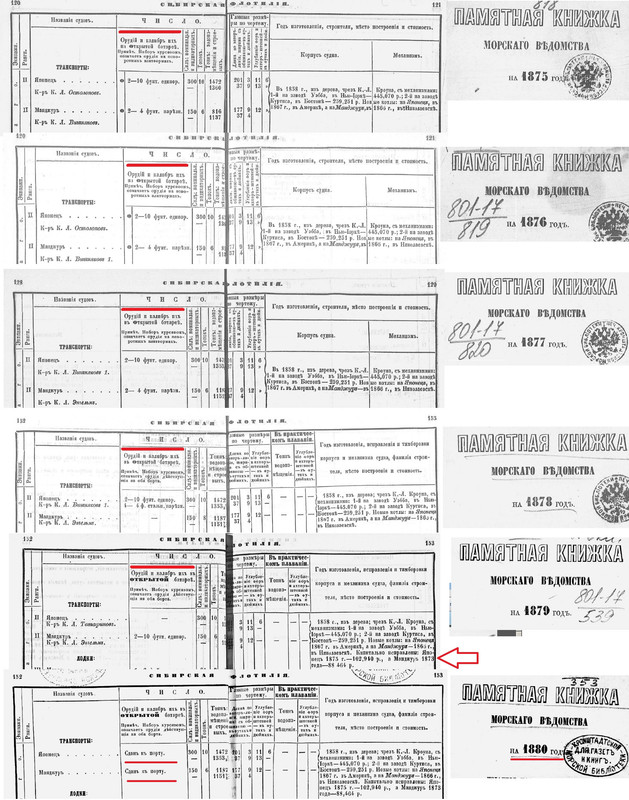

Из Памятных книжек...
https://i.postimg.cc/G2G4C8s0/1878.jpg

Нельзя ли покрупнее? Текст не читается.
Отбой, разобрался на что нажать..)
Отредактированно Алексей Логинов (13.04.2023 10:48:35)

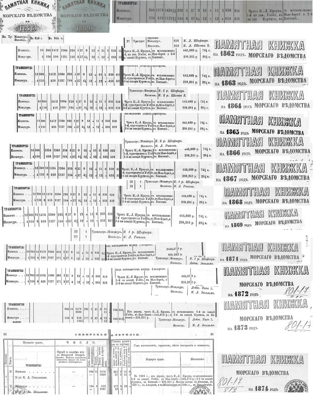

#241 14.04.2023 10:04:59
Сообщений: 1247
Re: Пароходо-фрегаты, винтовые шхуны КНЛ и т.д. РИФ
rkbob написал:
#1574442
ЕщЁ...
https://i.postimg.cc/rFjKQKL9/image.jpg
