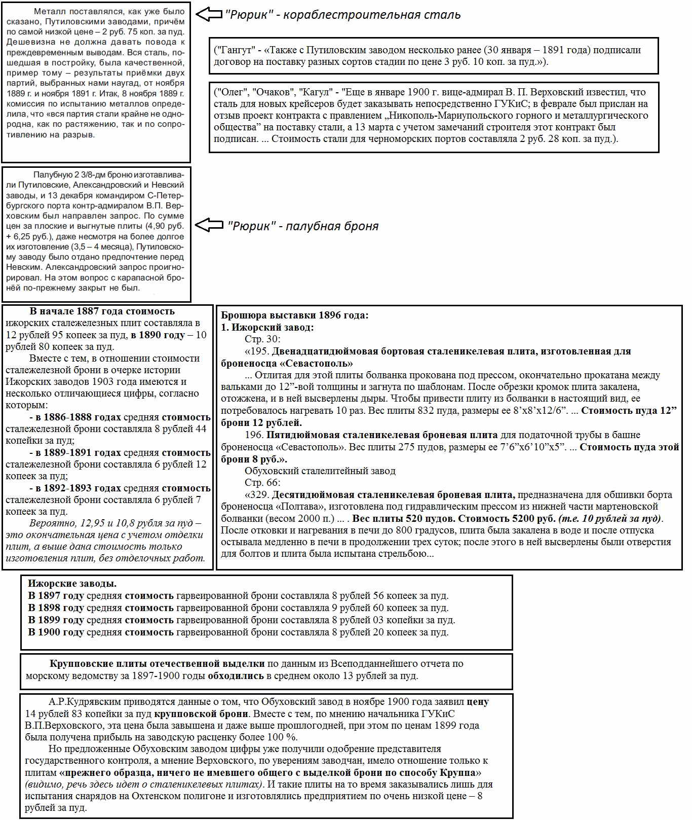

#2267 23.09.2025 15:24:24
Стволяр
Сообщений: 318
Re: Нам не дано предугадать...
адм написал:
#1660692
Судостроительная сталь раз в десять дешевле броневой
Я бы сказал, что с пропорцией Вы не угадали, уважаемый коллега:
https://s1.hostingkartinok.com/uploads/images/2025/09/84d1ba5dd932d9f582876cc5922c83d3.jpg
Вот как-то так, если очень сильно вкратце...
С уважением. Стволяр.
#2268 23.09.2025 16:11:31
Сообщений: 8484
адм написал:
#1660692
Судостроительная сталь раз в десять дешевле броневой, так что большой, но слабо бронированный крейсер будет дешевле сильно бронированного даже меньшего размера.
В большом крейсере КМУ будет такой же мощности как в малом бронированном? С позиции относительных стоимостей, рублей за тонну, наиболее дорогим будет вооружение, затем механизмы, затем броня, а затем уже сам корпус. Тот же Громобой был дешевле двух богинь, хотя по ВИ был сопоставим и имел бортовую броню, потому что КМУ была дешевле - меньше лошадок.
