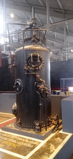

Выложил же расчет вертикально стоящего котла. Он, кстати .. горизонтальный ваще-то
Вы про это:
ВладимирФ написал:
#1604931
Вертикальные водотрубные котлы Шухова (1892) паропроизводительностью 9т/ч - 24шт.
ВладимирФ написал:
#1605448
Подробно и всем, вечером, т.к. забежал на минутку .. пока вот. Из недр Петербургского ж/д музея вживую - вертикальный котел Шухова, правда махонький, метра 2 не больше
https://i.postimg.cc/g0XDSFBz/IMG-20240324-131309.jpg
Кстати, что у Вас с удельной мощностью котла, она выше чем у Нормана https://viewer.rsl.ru/ru/rsl01004464281 … heme=white ?

Итак, берёте за отправную точку 1895 год. Кто-то решает по непонятной причине запустить НИОКР направленный на создание горизонтального котла Шухова морского типа на основании промышленного образца агрегатной мощностью раз в пять меньше требуемой величины.
Почему 1895? Горизонтальный котел Шухова был запатентован в 1896 году.
https://i.ibb.co/ZYgBhgd/image.jpg
По конструкции он был аналогом котла Бабкок-Вилкокса
https://i.ibb.co/BCKDgs3/5d73332879be276eed3c81ad-middle.jpg
Тот правда был запатентован еще в 1867 году. Но тогда технологии не позволяли его серийно производить.
Но уже к концу 90-х годов его довели до судового исполнения.
Отредактированно адм (30.03.2024 07:12:46)

Не про этот котел писал. Есть ещё "вертикально стоящий, горизонтальный котел Шухова".. Чудо в мелком исполнении на фото у меня раньше и повтор в сообщении Аскольда. А также здесь, выше выложил пересчет этого чуда на "судовой габарит" - высотой 7м и наружным диаметром 4.5м с водогрейными трубками 51мм толщиной 3мм. Можно заменить на трубки 76мм, как в котлах Бельвиля, площадь каждой вырастет, общее количество упадет, итог останется очень похожим.
Ну и раз уж Аскольд сослался на испытания Бородинцев, намекнув (правда ни цитаты ни ссылки, но и сам такой, верю) что 17атм там было, то можно смело считать что стенки тех трубок в 3мм выдерживают давление в 17атм ибо эти трубки типовые и применялись повсеместно.
Итого, достоинства этого котла:
1. Легка чистка (собственно оно и является "улучшением" по Шухову). Котлы Бельвиля - не чиститились, что отражено в путешествиях Богатыря - 1270часов хода без чистки котлов. Делаю вывод, что их можно было чистить только стационарно, в портах. Упоминание за такое есть, также есть повальные сетования, что заявленную скорость не показал НИ ОДИН корабль РИФ после испытаний. Как правило, меньше на 2 -6 узлов, в зависимости от стажа.. накипь, больше нечему.
2. Малая занимаемая площадь, при хорошей колосниковой решетке. 15м2, против 13.7м2 для котлов Торникрофта такой же паропроизводительности.
3. Дополнительная сушка пара стенками дымовой трубы. Также можно воткнуть пароперегреватель, есть куда.
4. Высокая паропроизводительность, благодаря хитрой, спиральной закрутке дымовых газов с помощью формы расположения групп.
5. Дешевизна и простота производства.
Из недостатков:
1. Это жесткая конструкция, со всеми её проблемами. вот тут хз .. надо считать напряжения и смотреть "выдержит" ли она рекламированные в найденном описании 17-20атм и каким способом..
В 5-й раз, для особо упертых: если такое увеличение мощности этого котла не возможно, то ставим котлы Торникрофта, чуть больше чем на Аскольде.
Они есть, можно заказать, купить и т.д. КАК оставить в секрете их применение - дело следующего шага, когда станет понятно ЧТО секретим и от кого и зачем.
По котлам вопрос считаю закрытым - ОНИ БЫЛИ. Точка. Какие - нам отсюда, в общем-то пофиг, т.к. "местные инженеры" начали спор с утверждения "НЕТ КОТЛОВ".. есть как оказалось и много разных.
Этот самоварообразный котел был рассчитан на низкое давление и более 1,6 м в диаметре и 4 м в высоту его никогда не делали ввиду неудовлетворительных прочностных характеристик.
Ок. Есть иные котлы того времени, не мешает ничему.
В целом, ТТХ в ТЗ считаны по Пампелю, исследованы в Эксель по упрощенным (оценочным) расчетам и .. вполне достижимы для того времени. Но .. не на "стандартном" оборудовании, чем грешат все альтернативщики. В топике отметил не единожды: применяя то что уже стояло - никакой вундервафли запроектировать не получится. Тем более, что механизмы там разрабатывались ИНДИВИДУАЛЬНО под конкретный проект корабля. Все, без исключений. Нельзя применять "готовое", оно проектировано для иного.
Поэтому в представленном ТЗ и нет конкретных решений. Но проработка "могло ли" - дала положительный результат по всем механизмам - могло.
Отредактированно ВладимирФ (30.03.2024 12:18:08)
