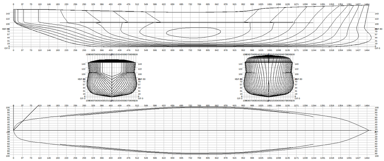

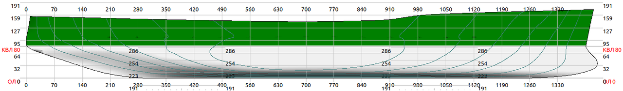

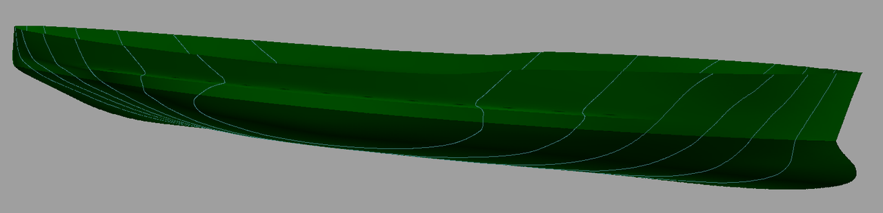

ВладимирФ написал:
#1609020
PS. попытался потянуть корпус, уширением кормы и выносом кормового свеса .. кмк, этот вариант менее симпатишен, но общая полнота ближе к расчетной 0.4966, и водоизмещение уже перевалило за 12000т. ХЗ, но предыдущий мне нравится больше.
Зато, этот вариант можно поджать снизу уменьшив осадку до 7.5м в натуральном измерении.
Глядел на Ваши разработки:
с реальным ощущением конкретного "deja vu", пока наконец-то не "зарылся" в своё персональное "Кладбище Кораблей":
Не, ну я конечно понимаю, что никаких обоснованных "цЫфирЕй" в пользу моего "проекта" я предоставить не могу, однако! Мне тогда было годиков примерно так 22-23, а вот ОБЩИЕ ПРОПОРЦИИ с Вашим современным проектом ну уж явно же прослеживаются! *derisive*

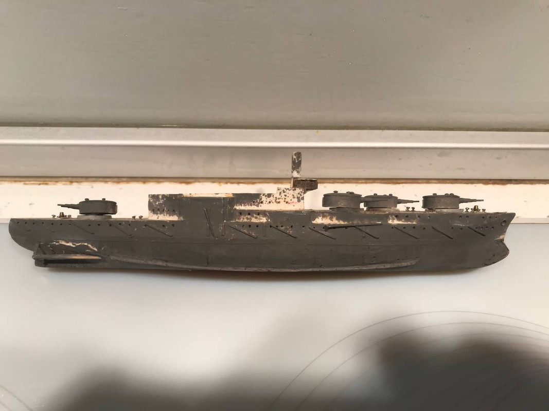

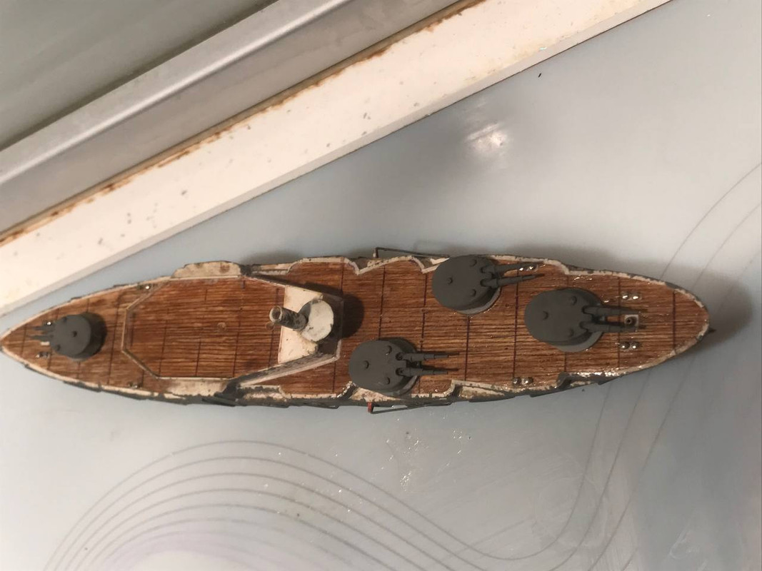

ВладимирФ
Местный инженеръ
из СССР
Сообщений: 1561
Re: Ультимативное вундерваффе или Крейсерский крейсер для программы 1895
#1610346
А-а-а .. круть какая! Похожие, похожие цифирьки, особенно для "ЛинкорПП". Вы его сделали? Примите мои овации! Нет слов..
Я-то предполагал "уступное" разсоположение ГК: по центру 3-х орудийная башня и две по краям по 1 орудию. А на корме пара двух орудийных башен по бортам. Так углы обстрела кучерявее, кмк.
Отредактированно ВладимирФ (03.05.2024 19:13:59)
