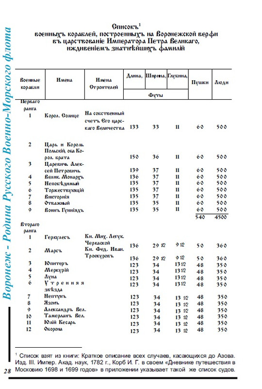

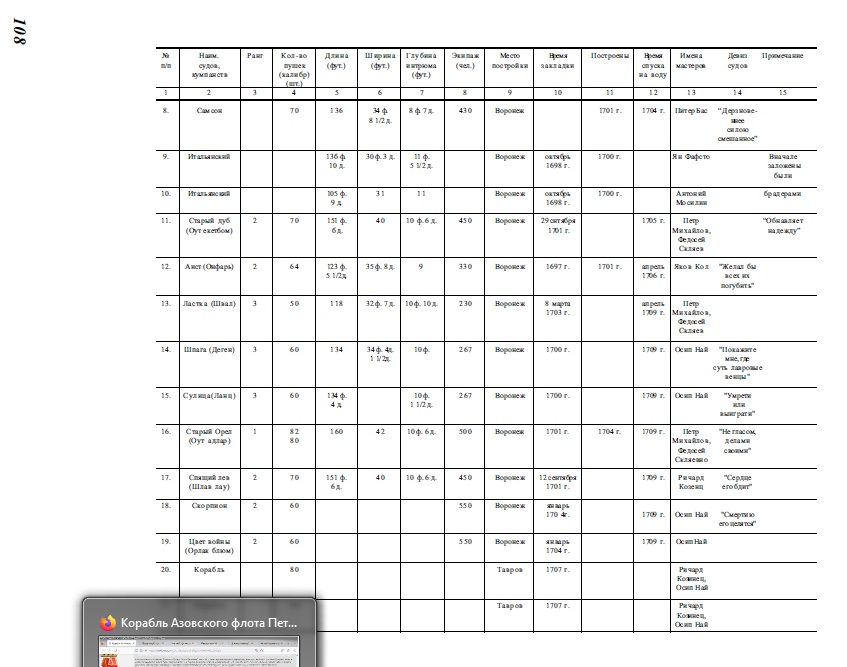

#18 21.04.2024 19:32:32
Сообщений: 5765
#1608624
Это у меня есть, но что-то подобное я не помню.
Вот тут есть кое-что...
https://i.postimg.cc/G3qhR8d8/image.jpg
https://i.postimg.cc/xTNrZcCS/28.jpg
https://i.postimg.cc/1XtgSDdB/108.jpg
http://kursach.com/biblio/6000000/flot_01.pdf
#19 21.04.2024 20:02:26
Сообщений: 2200
#1608695
Огромное спасибо! Отрывки Расторгуева читал, не со всем согласен, но книга интересная.

Список на странице 28 - это, конечно полная фигня. Кажется, еще сам Елагин. когда писал свой труд, поднял его на смех.
