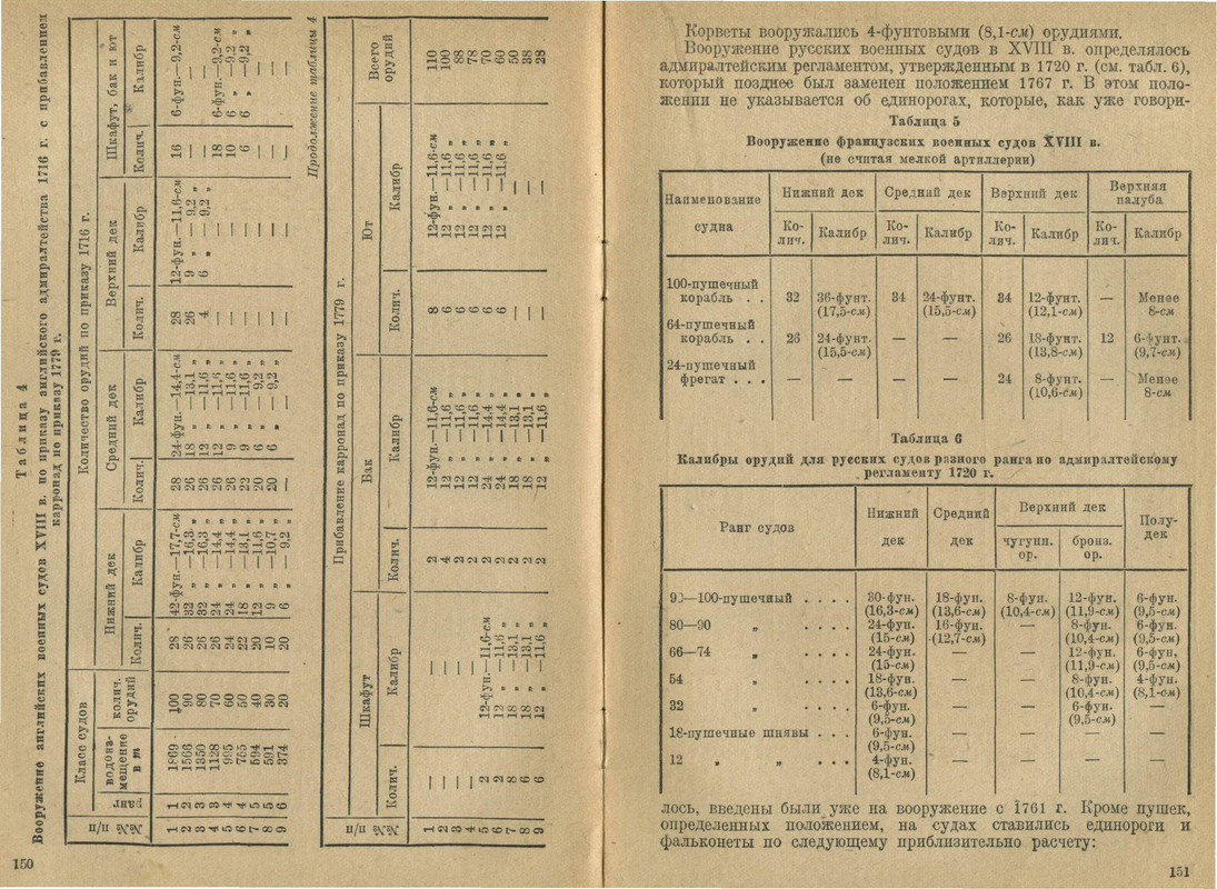

#9 20.04.2024 20:46:20
Сообщений: 10968
#1608431
Как-то сомнительно. 36-фнт.
https://i.postimg.cc/NFXnDnm2/71.jpg

#13 20.04.2024 22:53:13
Сообщений: 6283
2 Юрген - книге 80+ лет, она откровенно устарела.
#14 21.04.2024 08:22:41
Сообщений: 2360
#1608514
В книге данные на последнюю треть 18 века, а здесь речь о петровском флоте Азовского периода.
https://i.ibb.co/vZQfFfH/2-168.jpg
Ка видно - 18-фнт. самые мощные.
