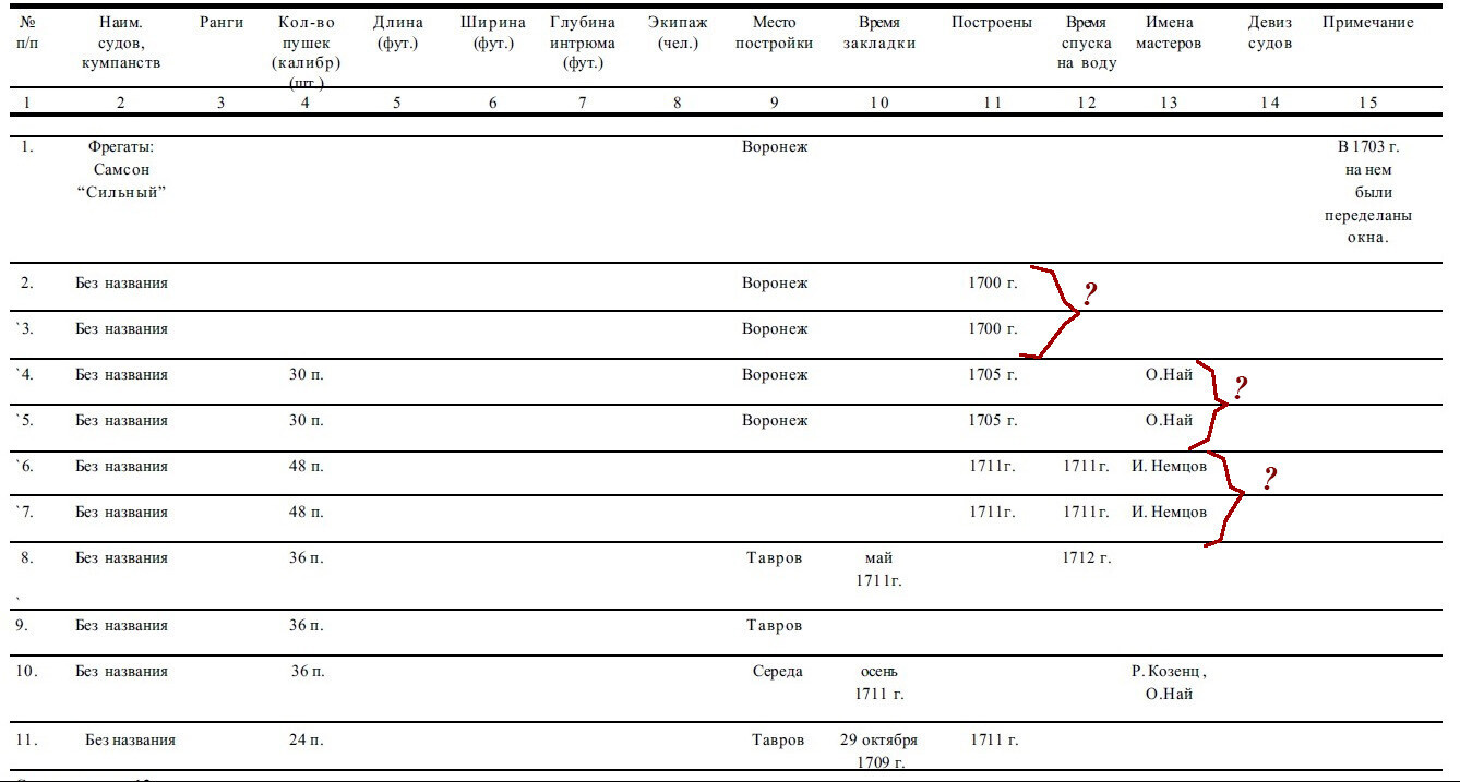

Никогда не лез в эту тему (фрегатов в Азовском флоте, поскольку таковых не имелось, хотя большинство баркалонов можно смело считать ФРЕГАТАМИ), но вчера вспомнил о списке в книге Расторгуева. Ну много непоняток...
https://radika1.link/2026/03/15/FREGATY-AZ.FL.6175c50a0ea3a3b6.jpg
Отредактированно STEFAN (15.03.2026 17:32:37)
#514 15.03.2026 17:40:36
Сообщений: 2378
По порядку.
1) Фрегат "Самсон" или "Сильный" - полный бред. Взят документ у Берха, а тот традиционно лоханулся - речь шла о балтийском фрегате 10-х годов.
2) 2 и 3 - что за фрегаты? Откуда взяты сведения? Почему они не упомянуты в списках 1704 - 07 годов?
3) 4 и 5 - что за фрегаты Ная (30-пушечные)? Вопросы те же, что выше.
4) 6 и 7 - что за фрегаты постройки 1711 года (работы Немцова)? 48-пушечные??? Это фрегаты??? Ничего не напутано?
5) Остальные - тоже имеются сомнения. № 11 - похоже, 24-пушечник (24-фунтовые орудия!) с фальконетами, строил Най. Кстати, про этот проект почти ничего неизвестно. Крайнюков, кажется писал, что за образец взят "Думкрат", но не факт. Тот без фальконетов был.
