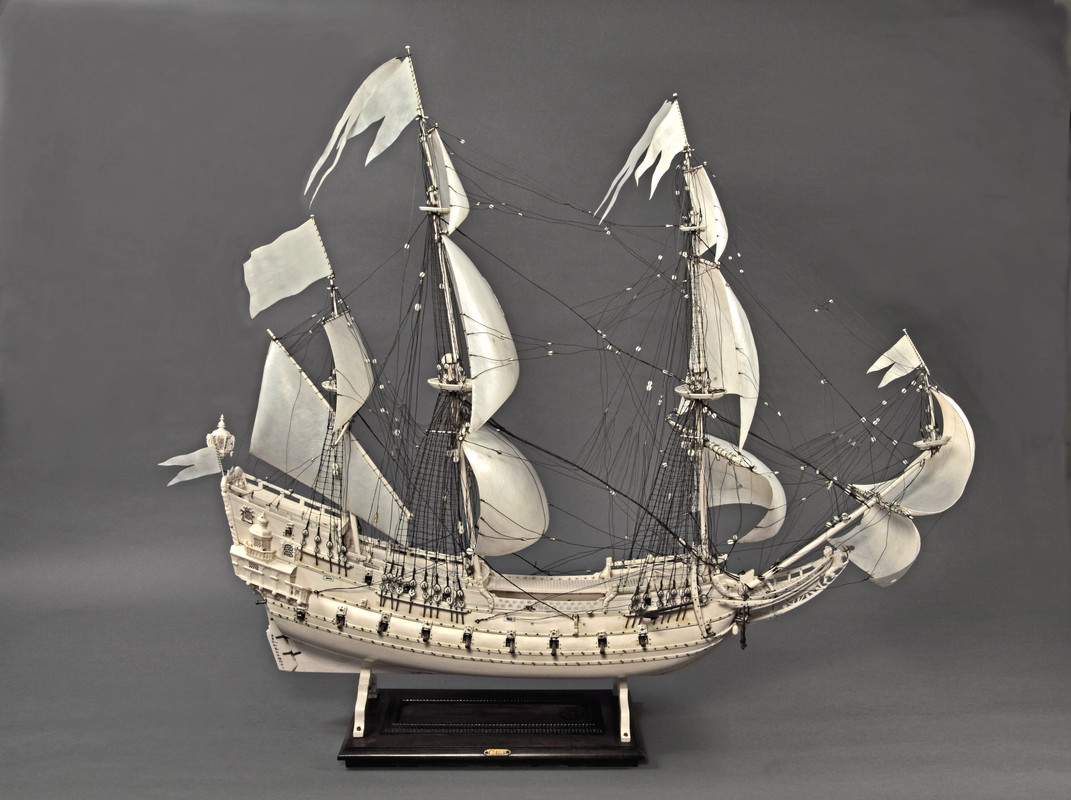

С Васа все нормально если не перегружать таким штатом артиллерии
Да пёс с ней, этой васой!
Вот этот, мне кажется, и вообще без артиллерии при более-менее сильном ветре сделает поворот оверкиль.
Я только не пойму: это реконструкция "Крепости" или "Скорпиона"?

Крайнюков слишком высоко разместил раковину, слишком высоко нижним косяки пушечных портов гондека. 30 летней реконструкции простительно

Дело в том, что этот корабль на разных форумах или сайтах обзывается по разному - или "Крепость", или "Скорпион". Но вся загвоздка, что при почти одинаковых размерах, эти корабли должны были быть разными - "Крепость" голландской постройки, "Скорпион" - венецианской.

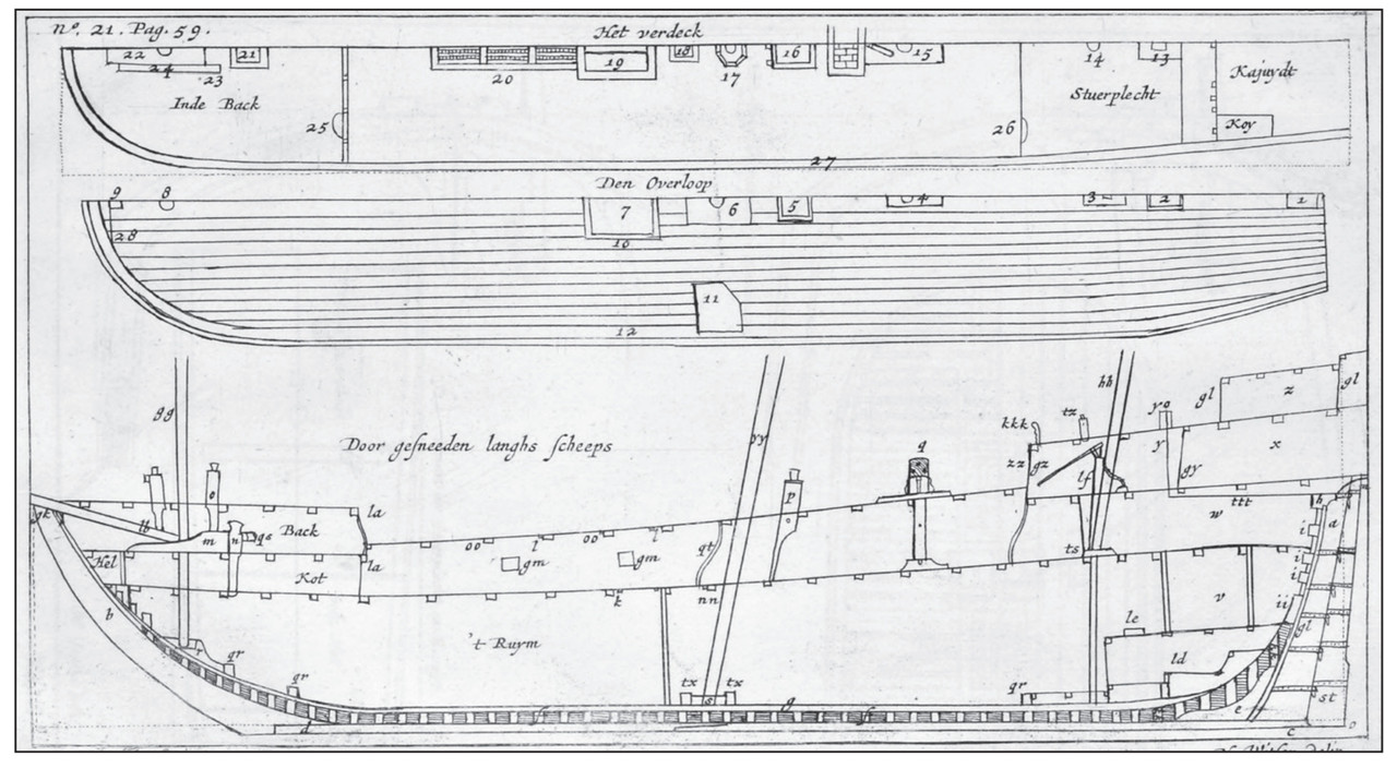

Rake. Именно угол наклона виражался длиной прилежащего катета:
https://i.postimg.cc/tTxFxphd/IMG-20231111-205205.jpg
https://i.postimg.cc/mgnwzdvs/IMG-20230808-033836.jpg
https://i.postimg.cc/Bbc8s606/Norske-L-ve-1.jpg
С ув. Вячеслав

У голландцев только rake форштевня острый, ахтештевень выглядит наклонным из-за дифферента на корму когда корабль НЕ на ровном киле и наклона плоскости самого транца, что характерно для голландской школы. Это нужно учитывать если взят "голландский манир" за основу, при этом глубина интрюма изменяется НЕ на ровном киле(шпангоуты вертикальны):
https://i.postimg.cc/3xgbvBMw/IMG-20240507-204227.jpg
С ув. Вячеслав
