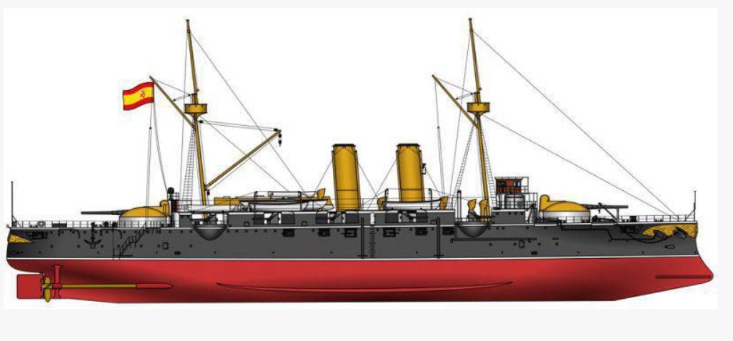

Итак, у нас вырисовываются три концепции:
1. Меньший вариант - около 2,5 тыс. тонн, около 20 узлов - вроде «Д’Эстре», «Читосе» или «Акаси»; дополнительный бонус - способность ходить через Моонзундский пролив;
Нашёл ещё один аналог в рамках данной концепции — испанская «Эстремадура»:
Displacement normal, t
2030
Displacement full, t    2180
Length, m
88.4
Breadth, m
11.0
Draught, m
4.26 mean 5.00 max
No of shafts
Machinery
2 VTE, 4 Thornycroft cylindrical boilers
Power, h. p.
7000
Max speed, kts
20
Fuel, t
coal 430
Endurance, nm(kts)    2300(10)
Armour, mm
deck: 50, CT: 30
Armament
8 x 1 - 101/50 Vickers, 2 x 1 - 75/14 Vickers, 4 x 1 - 57/42 Nordenfelt, 2 x 1 - 37/20 Hotchkiss, 1 x 1 - 7.7/87
Complement
246
https://www.navypedia.org/storage/images/ships/spain/sp_cr_8.gif
Водоизмещение нормальное, 2030 т
Водоизмещение полное, 2180 т
Длина, 88.4 м
Ширина, 11.0 м
Осадка, 4.26 м средняя, 5.00 наибольшая
Количество валов. 2
Силовая установка
2 вертикальные машины тройного расширения, 4 цилиндрических котла Торникрофта
Мощность 7000 л.с.
Наибольшая скорость 20 узлов
Топливо - 430 т угля
Дальность, 2300 миль (10 уз.)
Броня, мм
Палуба: 50, боевая рубка: 30
Вооружение
8 x 1 - 101/50 Виккерса, 2 x 1 - 75/14 Виккерса, 4 x 1 - 57/42 Норденфельда, 2 x 1 - 37/20 Гочкиса, 1 x 1 - 7.7/87
Экипаж — 246

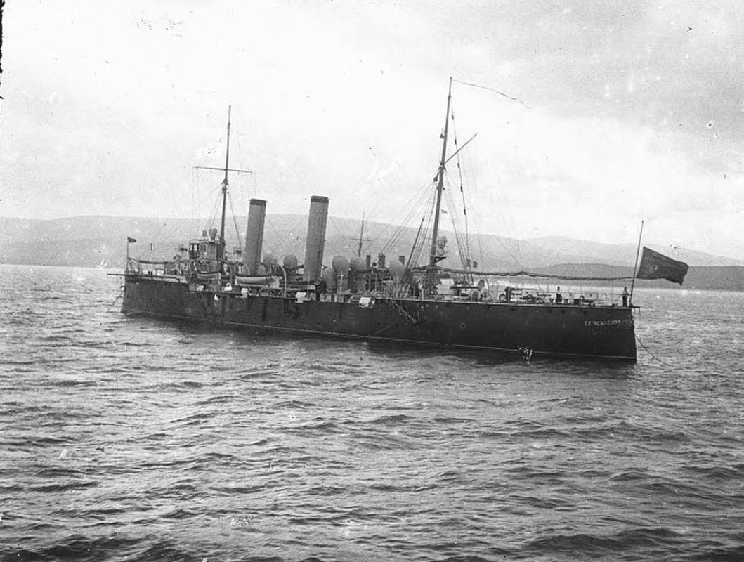

Кстати, по поводу «долго»: на том самом открытом стапеле Балтийского завода, который нами тут рассматривается, были построены минные заградители «Амур» и «Енисей».
Они как раз в тех размерах, какие мы рассматриваем - как у крейсеров в рамках концепции «1. Меньший вариант - около 2,5 тыс. тонн, около 20 узлов - вроде «Д’Эстре», «Читосе» или «Акаси»»:
Длина 91,4 / 92,7 м
Ширина 14,9 м
Осадка 4,4 м (средняя)
Двигатели 12 котлов Бельвиля
Мощность 4958 и. л. с.
Движитель 2
Скорость хода 17,44 узла (средняя)
Дальность плавания 3600 морских миль (10 узлов)
Да, они имели менее мощные машины, чем «Акаси»  (7890 л.с., 19,5 уз.) или «Д’Эстре» (8500 л.с., 20,5 уз.).
Но нас интересует скорость постройки корпуса, а он у наших заградителей был такого же размера, как у этих крейсеров.
Так вот - «Амур» и «Енисей» провели на стапеле всего лишь по полгода.
Т.е. один только Балтийский завод мог бы построить целую эскадру таких крейсеров.

Сообщений: 947
Re: Малый крейсер 1896 (РИФ)
#1642006
https://i.postimg.cc/nrb59W7j/Extremadura.jpg
#71 16.03.2025 20:17:59
