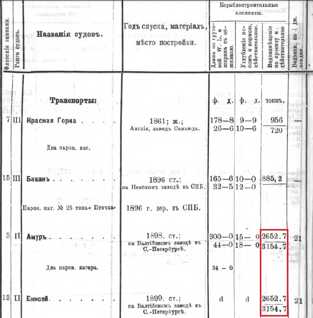

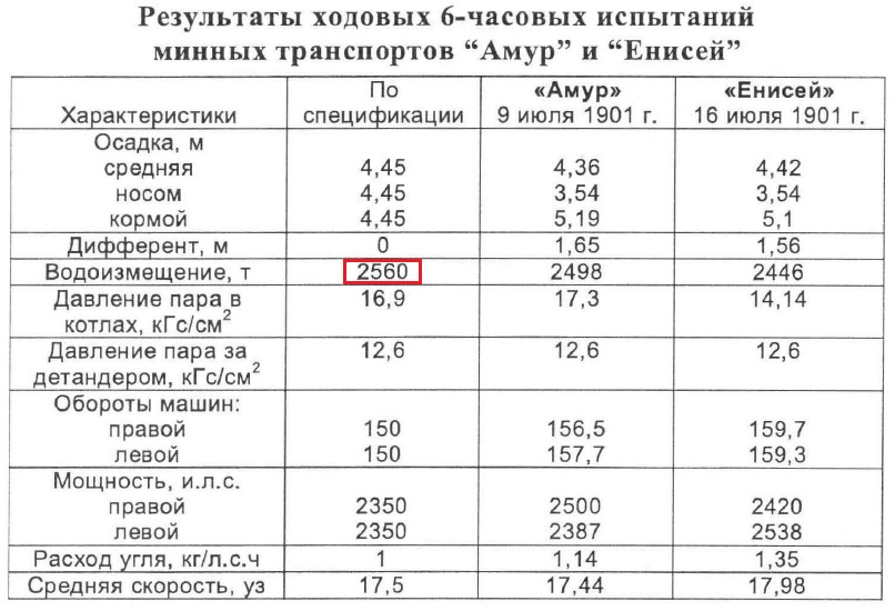

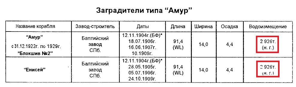

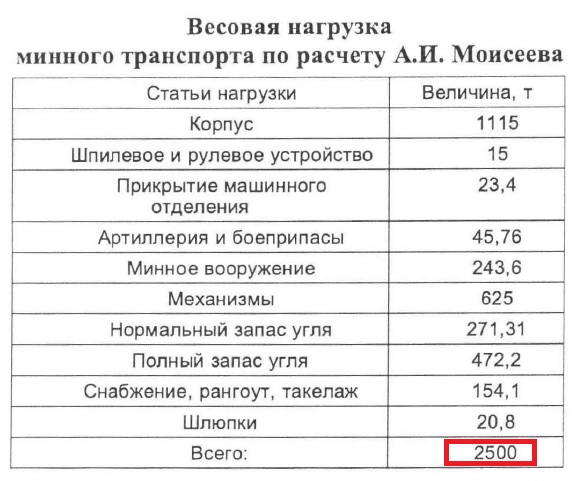

Реальные Амуры-2 вышли в районе 3000 тонн.
Скажем так, уважаемый коллега, для себя лично я полной ясности с их водоизмещением пока не нашел. :)
https://s1.hostingkartinok.com/uploads/images/2025/09/67562481de85b85c96da6711f84e9678.jpg
https://s1.hostingkartinok.com/uploads/images/2025/09/23ab2b855b4733ab3943b302571de007.jpg
https://s1.hostingkartinok.com/uploads/images/2025/09/99af7c8a63ad939b8207fee825e158de.jpg

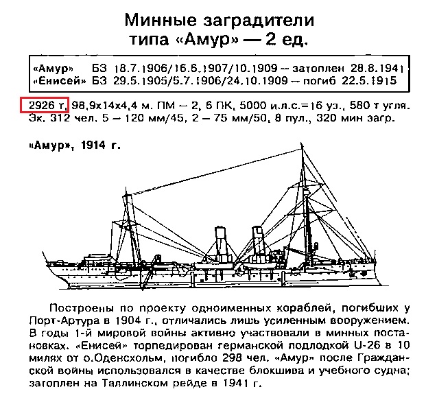

Да и со вторыми "Амуром" и "Енисеем" тоже не до конца понятно. Вроде бы два справочника говорят о водоизмещении по проекту в 2926 тонн:
https://s1.hostingkartinok.com/uploads/images/2025/09/f35f213dcd96be9ac439f33e3da89885.jpg
https://s1.hostingkartinok.com/uploads/images/2025/09/f3d1e5bfdc5b7a2b58c15d27f1313f0d.jpg
Но есть и сведения о том, что проект в 2926 тонн потом переделывался с ростом водоизмещения на 156 тонн:
https://s1.hostingkartinok.com/uploads/images/2025/09/f77ba52460a20a6810825c4707aa38f1.jpg
Да, я на это и обращаю внимание. Причем эта цифра "начальная"  - далее по тексту уже упоминается
22 декабря 1904 г. управляющий Морским министерством вице-адмирал Ф. К. Авелан утвердил все изменения, кроме касающихся артиллерии, предполагая установку проходивших испытания 57-мм орудий. 31 января следующего года Балтийский завод представил МТК чертежи минного транспорта типа «Енисей» водоизмещением 2926 т. Все сделанные расчеты проверил корабельный инженер А. П. Шершов. Однако доработка проекта продолжалась; с целью повышения жесткости обшивки и настила двойного дна предусмотрели дополнительные угольники, утолщенные флоры, шпангоуты и боковой кильсон. Водоизмещение возросло на 156 т, в том числе запас угля на 30 т; увеличение кормового подзора привело к удлинению корпуса на 1,1 м (при сохранении прежней длины по ватерлинии). Метацентрическая высота составляла 0,976, дифферент на корму — 0,064 м, число тонн на 1 см осадки — 9. Изменились расположение цепного ящика, шкиперской, лебедок, конструкция переборок угольных ям; штурманскую рубку вынесли из-под мостика наверх.
И это, как понимаю, в рамках вооружения на конец 1904.
В судовом списке 1914 года полное ВИ кораблей указано 3200 и 3600 тонн. С учетом фактического нормального ВИ в 3154 тонн первых амуров, указанного в Судовом списке 1904 года, 20 узловый крейсер-заградитель уже будет не менее тонн на 150 больше просто лишь за счет более мощных механизмов.

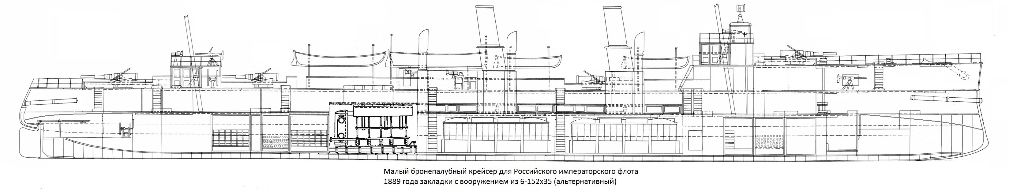

В реальности было так:
https://s1.hostingkartinok.com/uploads/images/2025/09/b8665442eab4f5370a03147c474837dc.jpg
А я тут представил, чтобы вышло бы, реши под шпицем сразу строить крейсер в 3000 тонн вместо трех "грозящих":
https://s1.hostingkartinok.com/uploads/images/2025/09/fc04fb4ec565f4ad7f09ada4141a7e00.jpg

Стволяр написал:
#1658941
Кораблик изрядный, только вот наклонные дымовые трубы в 1889 г - не перебор ли?

Стволяр написал:
#1658941
Весьма "вкусный" крейсер получился, но скорей всего его изначально определили бы "бронепалубным корветом", а в 1892-м переиначили бы в "крейсер I ранга" (а не "II-го"), как и поступили с близкими по размеру и вооружению "Памятью Меркурия", "Витязем" и "Рындой".
Далее, я тоже не стал бы строить троицу "Грозящих", ибо считаю их весьма посредственными (если не сказать неудачными, как и "Сивуч" с "Бобром"!) канонерками, но... Строить вместо трёх канонерок один крейсер (пусть и быстроходный!), то это ещё "такое себе решение", "ни Богу свечка, ни чёрту кочерга!". Как канонерка он будет весьма "неубедителен", а как крейсер-разведчик и флагман "минных сил" - весьма "одинок"... Его просто опять "ушатают" на выполнении многочисленных второстепенных задач, как и "Новика".
  Нужны и канонерки, и "малые крейсера-разведчики", но совмещать эти столь различные функции в одном (во всех смыслах) "универсале" - это выбросить деньги на ветер! В качестве канонерок считаю более предпочтительными "Корейцев"/"Казаков", но своё вИдения оптимальной канонерки, достаточно мореходной и мощно вооружённой и бронированной, я высказывал ранее в соответствующей теме:
