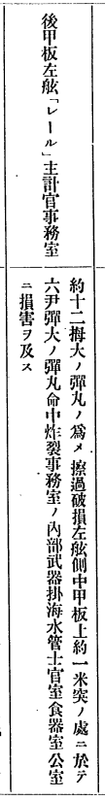

Есть несколько спорных моментов
что мне с ходу бросилось в глаза и хотелось бы уточнить - это описание калибра при описании 4-го повреждения корпуса (первое "приложение 2").
https://i.postimg.cc/4xYHtvyV/2025-05-10-22-49-34.png
и с первым приложением не понял почему 2 бронебойно-фугасных написано - выглядит так, что там должно быть еще подписано "тип 1" и "тип 2" написано
и с расходом угля описка видимо
Отредактированно Скучный Ёж (11.05.2025 00:50:23)

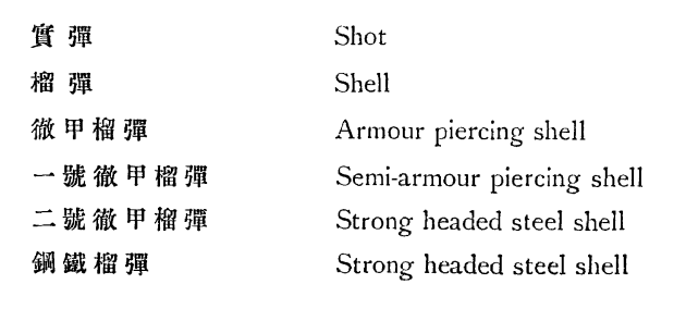

ー號徹甲榴彈 Бронебойный снаряд №1 (или полубронебойный снаряд)
二號徹甲榴彈 Бронебойный снаряд №2 (или снаряд с усиленной головной частью)

rytik32 написал:
#1647420
По сути "да", но в тексте то этого нет.
Вообще гугл предлагает "красивый", исторически близкий к теме вариант - "бронебойная граната" :)
#5 11.05.2025 10:29:07
Сообщений: 1573
#1647429
Из словаря 1909 года
https://i.postimg.cc/W3z6YY9y/image.png
гугль сказал - "Примерно 12 пуль размером с большой палец" :D

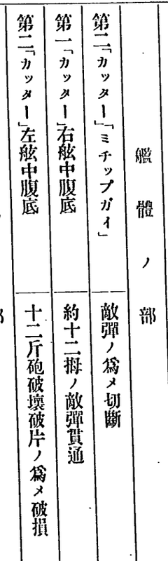

2) на Титосэ попадание 12-фн разбило 3 шлюпки, вроде как написано что "куттеры" и указаны их типы и позиции, но какие? Особенно к правой ячейке вопрос
https://i.postimg.cc/SsBPN6Bb/q2.png
