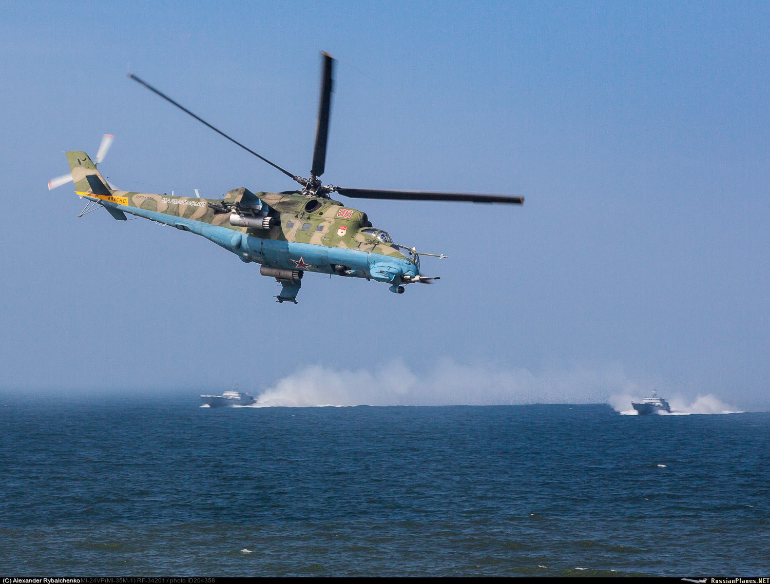

Каким образом можно организовать носовой огонь и каким образом это было в действительности? Посмотрим описание ударного вертолета Ми-24В с подвижной пулеметной установкой УСПУ-24 в которой смонтировать шестиствольный 12,7мм пулемет ЯкБ-12.7. При маневренном огне с поворотом установки ей управляет штурман-оператор из передней кабины. Но по желанию командира установка может быть возвращена "на ноль", ствол пулемета смотрит строго вперед и при такой схеме из него ведет огонь уже командир из задней кабины "по истребительному" наводя пулемет поворотом всего корпуса вертолета.
https://pp.userapi.com/c638725/v638725397/2139b/fSqNiKt1SFs.jpg
Как тут быть? Для торпедной стрельбы Бородинцы имели кольцевые (типа зенитных) прицельные поворотные колонки для бортовых ТА и что то типа жестко закрепленной по центру мушки для стрельбы из носового и кормового неподвижного ТА. Как быть с артиллерией в этом случае. В какой то степени такой способ ведения огня даже более выгоден в случае неготовности команды и рассогласования СУО так как он выключает из процесса визиры центральной наводки с боевыми указателями (электрический ноль в которых за весь поход никто искать и выставлять видимо даже не пытался), рассогласование шкал пеленга в БР и АУ (оптический ноль тоже вряд ли искали) и систему передачи данных. Орудия носовой 12" башни (или двух носовых 12" башен) и четырех 6" башен просто поворачивают прямо на нос и стопорят горизонтальное наведение. Далее пеленгом заведует непосредственно старший артиллерийский офицер из боевой рубки наводя ВСЮ батарею орудий по пеленгу с упреждением непосредственно сам рулем отклоняя корпус линкора в ту или иную сторону. Далее остается рассчитать только дальность и требуемый угол возвышения и можно обрушить на врага достаточно массированный огонь. Так было или не так?
