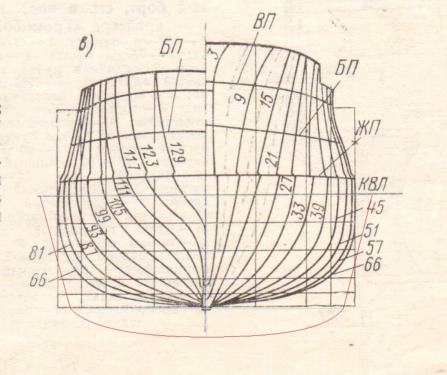

Потрясающе, но "Россия" могла бы войти в док Порт-Артура (только длина 482'=142,2 м - не позволяла):
https://postimg.cc/0r22S84g
А у неё:
- ширина с деревянной обшивкой - 68,5 футов (20,88 м),
- осадка без наружной части киля - 25'3" (7,7 м),
- осадка с килем и фальшкилем - 26 футов (7,92 м).
И ещё обращу внимание, что на вышеприведённой схеме показан корабль с сечением "России" при нормальной нагрузке.
Разгруженный (подготовленный ко вводу в док) корпус ввести было бы несколько проще.

Ширина батопорта китайского дока на верхнем уровне воды (при максимуме прилива) - 23+ м.
На уровне 5,8 м ниже уровня воды ширина 20+ м.
Предлагаю принять для расчёта именно такую ширину - 20 м, имея в виду, что на глубине 5,8 метра за счёт изгиба корпуса не случится касания бортом стенки входа.
Получается, что отношение ширины (5,8 м) к осадке (20 м) составит 3,45 - больше, чем стандартные 3, но меньше, чем у "Вяйнянёйнена".
Если принять L=5,4, то длина ББО составит 108 м.
Водоизмещение при КОП=0,6 составит 7,5 тыс.тонн.
Т.е. крупнее, чем "Гангут".
В принципе, полагаю, что можно было бы и 2-орудийную башню 12"/40 поместить (если сократить СК по сравнению с тем же "Гангутом").

Mihael написал:
#1670047
Для 1890-го это были весьма удачные БрБО
Они, всё таки, корабли второй половины 1880-х
Да, я о том же: на технологиях второй половины 1890-ых можно сделать похожее лучше.
Например, добиться снижения водоизмещения, чтобы уложиться в заветные 19...20 футов.
Mihael написал:
#1670047
американские мониторы типа "Арканзас"
Примечательно, что у них отношение ширины (15 м) к осадке (3,8 м) - около 4:1.
Если мы сделаем ББО с шириной корпуса как у "России" и осадкой 5,8 м, то это соотношение будет ровно 3,6:1 - можно сказать, что приемлемо для корабля береговой обороны.
Тем более, что 5,8 м можно считать проектной осадкой при нормальном водоизмещении.
Полное водоизмещение будет больше.
Скорее всего, будет и строительная, и эксплуатационная перегрузка, что ещё добавит осадку.
Соответственно, отношение будет ближе к нормальным 3:1 - например, при осадке 21 фут (6,4 м) отношение будет 3,26:1.
Исходя из этих предположений, можно представить себе броненосец береговой обороны со следующими параметрами:
- осадка проектная в нормальном грузу 5,8 м (19 футов),
- ширина 20,88 м (68,5 футов),
- длина 109 м (L=5,22), что позволяет пользоваться китайским доком даже до его удлинения;
- водоизмещение (при КОП=0,6) = 7,92 тыс. тонн.

3. Альтернатвные "Цесаревич", "Ретвизан", "Победа" и "Громобой"
При заказе "Цесаревича" и "Ретвизана" поставлена задача - вписать их в параметры дока.
В результате получаем:
- осадка 7,9 м (проектная нормальная - для прохода Суэцем),
- ширина 20,88 (как у "России" - см. схему выше),
- длина 143,25 м (как у учебного судна "Океан", которое помещалось в док); L=6.86 получается.
При КОП=0,6 получается корабль водоизмещением 14,2 тыс.тонн - совсем не:
