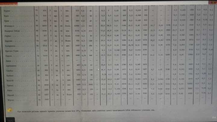

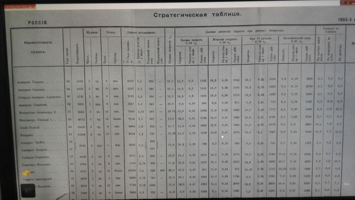

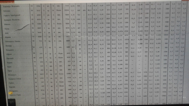

Сулига.)))
Повторю ранее выкладываемые таблицы. Особое внимание на примечание в её конце!!!
https://i6.imageban.ru/thumbs/2026.03.23/6d2d9acdd15592e9c90dd72392ed1ea8.jpg
https://i6.imageban.ru/thumbs/2026.03.23/40a207d95fd24d5b721290cee014a886.jpg
https://i4.imageban.ru/thumbs/2026.03.23/ad2e4802fb9b03c82dd5517d2df4267c.jpg
