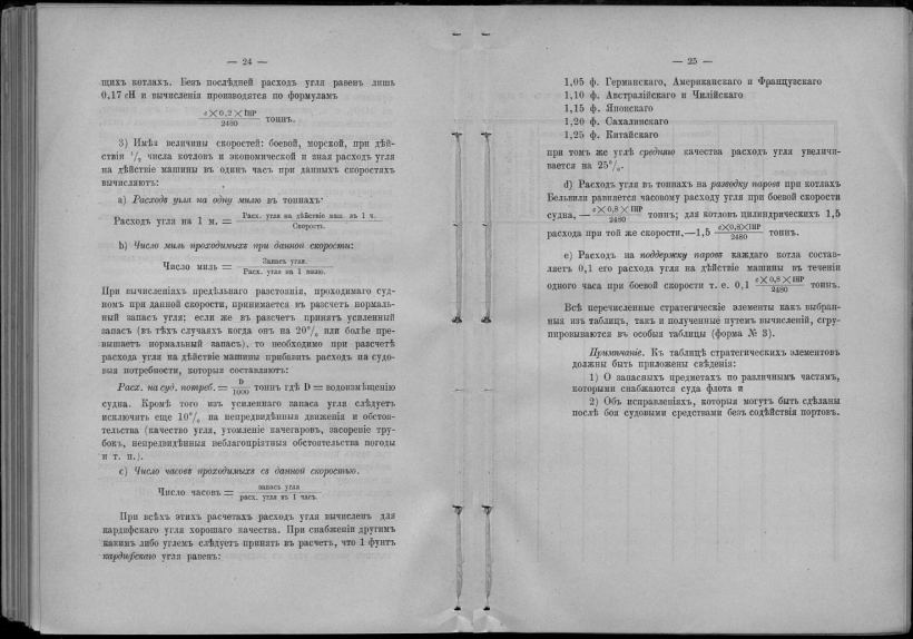

Дополним цитатой из Мельникова
Но вернемся к «Варягу», который по-прежнему оставался на рейде, занимаясь учениями, вспомогательной стрельбой и погрузкой угля. За неделю приняли 240 т кардифа, 80 т брикетов и 610 т японского угля. Кардиф, как наиболее высококачественный уголь, применялся обычно на ходу, а на якорных стоянках - японский, менее калорийный и более дымящий. Для экономии угля на эскадре были установлены суточные нормы расхода на судовые нужды, и приказом начальника эскадры предписывалось всемерно добиваться уменьшения этого расхода, «столь чувствительно отзывающегося на интересах казны».
а также
https://i7.imageban.ru/thumbs/2026.03.29/e790caeadf517f5699298c961c22fedb.png
и получим, что пресловутое "углежорство" надо явно смотреть через призму сорта сжигаемого угля. В нашем конкретном случае "Россия" и "Громобой" сжигали бы на стоянке в тоннах угля меньше на 15-20% используй они непосредственно кардифф.

#1671580
Предположим, Мельников в книге о "Варяге" - приводит данные именно об "углежорстве" японским углём. На стоянке в Артуре. Расход кардиффа был бы - тоже на одну пятую часть меньше.
