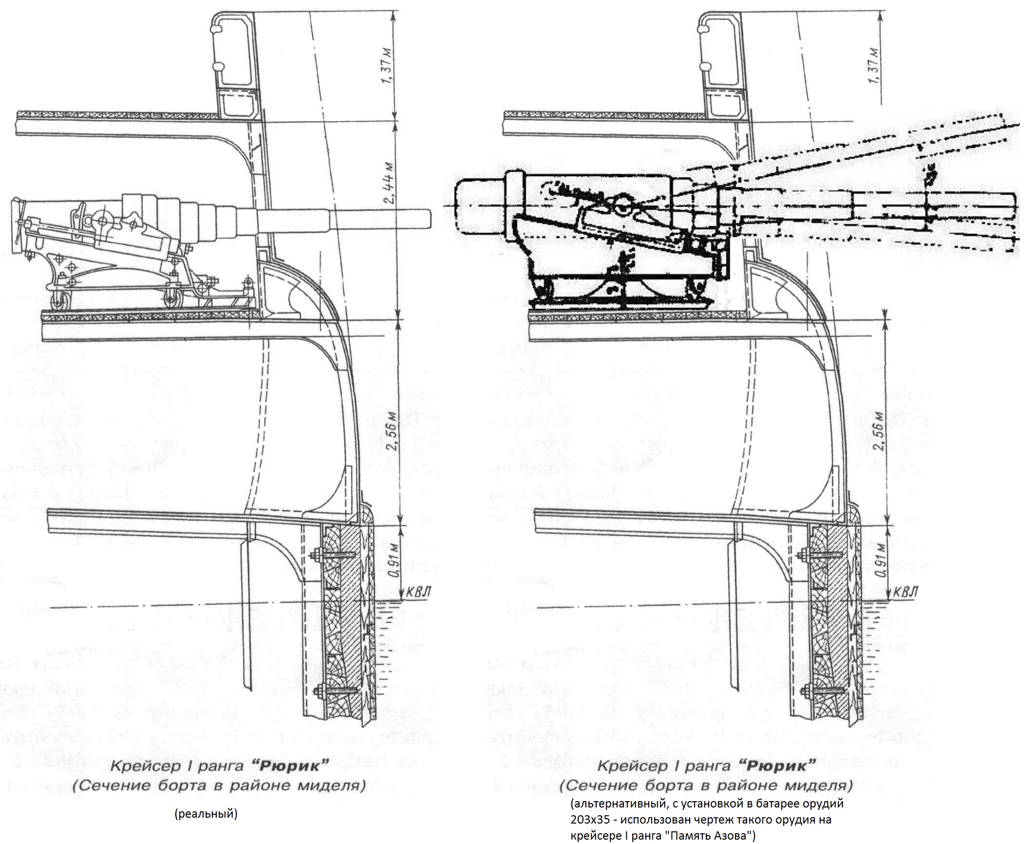

Как уже говорилось ранее - не обязательно, 8 футов высоты батарейной палубы "Рюрика" на нижней грани пригодности в данном вопросе. У нас и подтверждающая картинка имеется. ;)
https://s1.hostingkartinok.com/uploads/images/2026/04/0c5b33e4bf12ce864a28061f8b9b0edd.jpg
С уважением. Стволяр.
Так вроде бы слева на схеме изображена 6"-ка в 35, а не в 45 калибров? А в реале на "Рюрике" были 6"/45кал. Это какая-то первоначальная схема, ещё перед перевооружением в процессе постройки? *hmm gmm*
Да, именно так, уважаемый коллега. Она была и в работах Р.М.Мельникова, и в книге Н.А.Пахомова по "Рюрику". У Н.А.Пахомова она датирована 10/22 января 1891 года.
