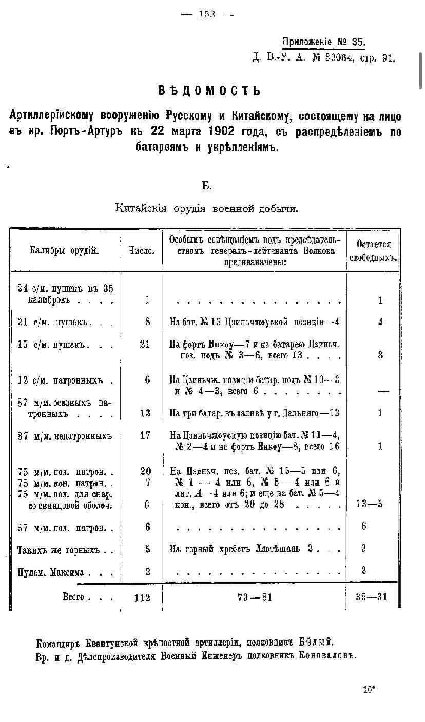

У нас имелась 21 китайская 15-см пушка Круппа SК L/35 С/88.
Калибр - 149,1 мм, унитарный патрон имеет обозначение 150х881R мм, длинна ствола - 5220 мм, вес ствола - 3982 кг, вес лафета - 4966 кг, начальная скорость снаряда весом 45,5 кг при стрельбе дымным порохом равна 510 м/с, при стрельбе бездымным - 651 м/с, углы наведения по вертикали - от -7° до +20°, предельная дальность полета снаряда при заряде бездымного пороха - 10 км при возвышение ствола в +19°32'. Скорострельность - до 7 выстрелов в минуту при унитарном заряжании и около 10 выстрелов в минуту при раздельном.
Проблема в том, что на все 21 пушку у нас было только 624 выстрела, т.е. в среднем по 20 выстрелов на ствол.
Ставить такие пушки на серьёзные угрожаемые участки смысла нет - они быстро расстреляют свой боекомплект и станут совершенно бесполезными кусками металла.

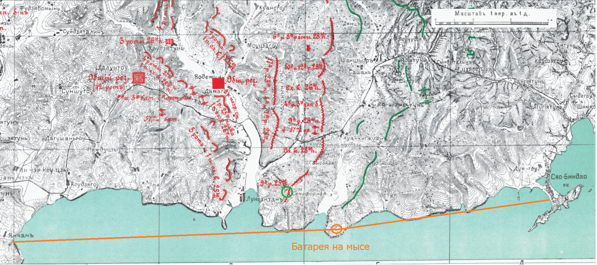

Я подыскал пару мест на южном побережье Квантуна, где могли быть размещены такие пушки.

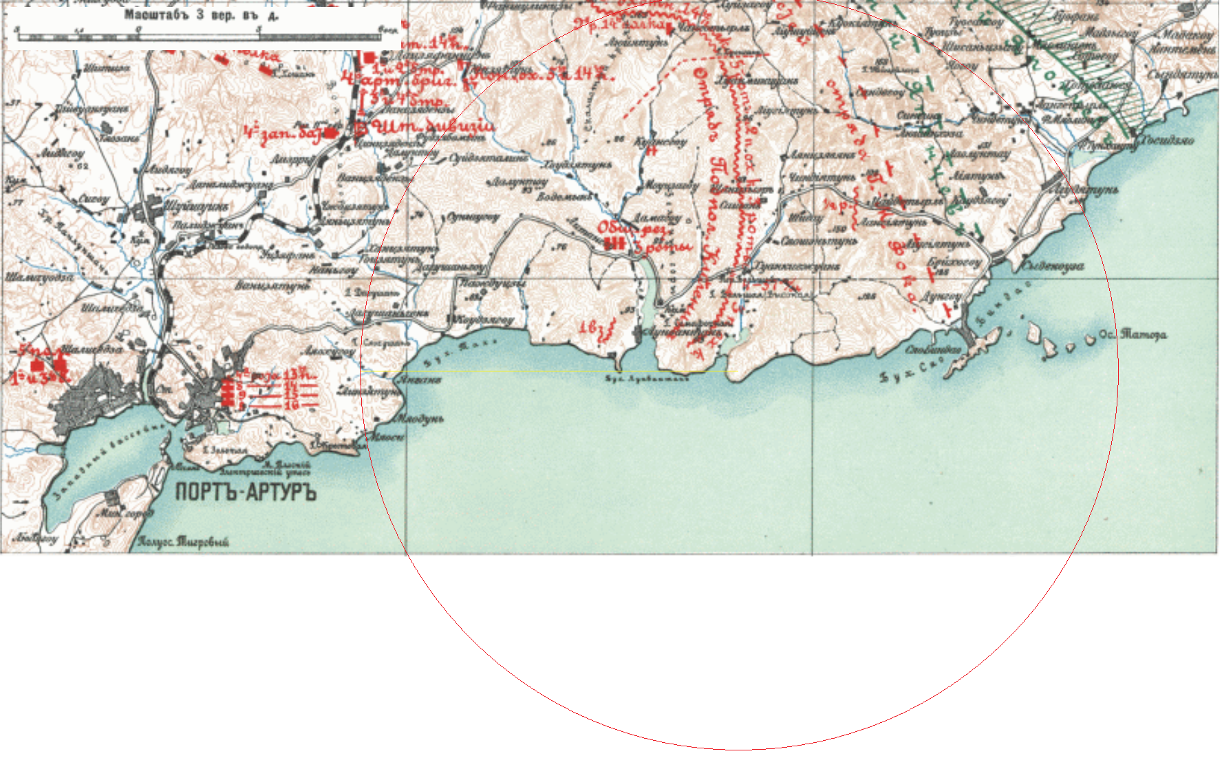

1. На горе Лянхуашан - https://maps.app.goo.gl/MQm8UhC23X94vjHHA
На этой карте в левом нижнем углу это высота 869', т.е. 265 метров над уровнем моря:
Это самая высока точка над заливом Меланьхэ, где имеется десантоопасный участок (под катом большая карта Квантуна):
И это самая высокая точка над заливом Хао-суи в целом:
Весь залив Хао-суи с этой горы "как на ладони": https://maps.app.goo.gl/4FpMSf1fALiyZ9MdA
И дальность крупповских 15-сантиметровок позволяет дотянуться до самого края - до полуострова Сяобиндао на западном краю залива Хао-суи и до острова Кэп к югу, а на востоке - до Южного Входного мыса Талиенванского залива (и даже несколько дальше него).
Кроме того, отсюда можно простреливать сухопутные подходы к Дальнему.

2. Мыс Тай-но в районе Лунвантаня - https://maps.app.goo.gl/oqoGXCrx2Zx83sNN8
Вот тут на карте указано его название: https://www.prlib.ru/item/417479?fg=5453770&p=87
Там сейчас стоит маяк или что-то вроде того.
Вот тут - https://maps.app.goo.gl/JDCZsZZKbZnCqHfm8 (это вид с дальнего от мыса Тай-но берега бухты Тахэ, от деревни Янчан (см. на картах ниже)) - виден этот мыс и стоящий на нём белый маяк (а что это может быть ещё?).
Отсюда простреливаются подходы к берегу:
- к востоку - до полуострова Сяобиндао (и даже дальше),
- к западу - весь берег, включая всю бухту Тахэ (почти до Крестовой горы).
Можно, конечно, и на Семафорную гору поднять эту батарею - она выше.
Но выше она не намного, зато дальше от берега, из-за чего ухудшаются сектора обзора и обстрела.
У этой батареи на мысе сектора гарантированной обзорности достаточно хорошие:
Отредактированно shuricos (17.04.2026 19:08:21)

Надо сказать, что из вышеназванных 21х 15-см пушки Круппа предназначались «для форта Инкоу» 7 штук:
Не очень понятно, почему мы должны вооружать форт Инкоу - он же не на арендованной нами территории.
Т.е. это могло быть временное размещение.
Впрочем, оккупация Маньчжурии после восстания Ихэтуаней тоже предполагалось временным, но затянулось.
Так и вооружение и занятие нами форта Инкоу, вероятно, было частью той самой злополучной оккупации Маньчжурии.
Но если 7 пушек остались там, то в Порт-Артуре (точнее, на Квантуне) осталось только 14.
Чтобы не преувеличивать наши силы на Квантуне, предлагаю считать, что у нас тут было только 14 этих 15-см пушек.
Тогда вышеназванные 624 снаряда надо делить не на 21, а на 14 пушек. Ведь в ведомости, в которой указаны эти 624 снаряда, речь идёт только о пушках, имевшихся на Квантуне:
Т.е. в этом случае получится, что на каждую пушку приходится по 44…45 выстрелов.
По сравнению с 300…400 выстрелами штатного боекомплекта наших 6” пушек, эти 44…45 выстрелов - это 11…15%.
Отредактированно shuricos (20.04.2026 08:39:27)

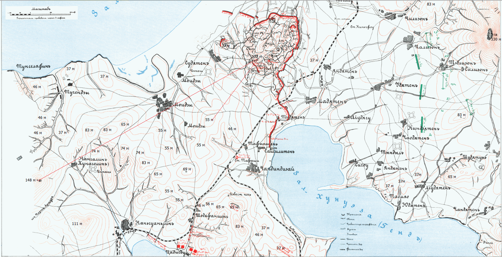

А я бы вообще основную позицию устроил там. Длина обороны конечно вырастет, но японцам придется наступать через узкость, и если наши корабли зайдут в бухты, смогут обстреливать весь фланг и тыл наступающих японцев. Вся их полевая артиллерия будет доступна для поражения.
Отрисовал высоты на нашей тыловой позиции на Киньчжоуском перешейке:
На нашей реальной позиции самая высокая точка - 102 м.
Плохо ещё то, что если японцы возьмут Высоту-102, то в их руках будут складки местности на северном склоне этой Высоты, где они смогут размещать артиллерию на закрытых огневых позициях для обстрела нашей Нангалинской позиции.
На нашей тыловой (Нангалинской) позиции - в основном 55...83 м.
Самая ближняя к Высоте-102 наша Высота-55 находится на расстоянии примерно 1740 м (соединил их красной линией).
Чуть глубже в тылу нашей позиции есть бОльшие высоты - 111 м и 148 м.
От Высоты-102 до Высоты-148 - примерно 5730 м.
