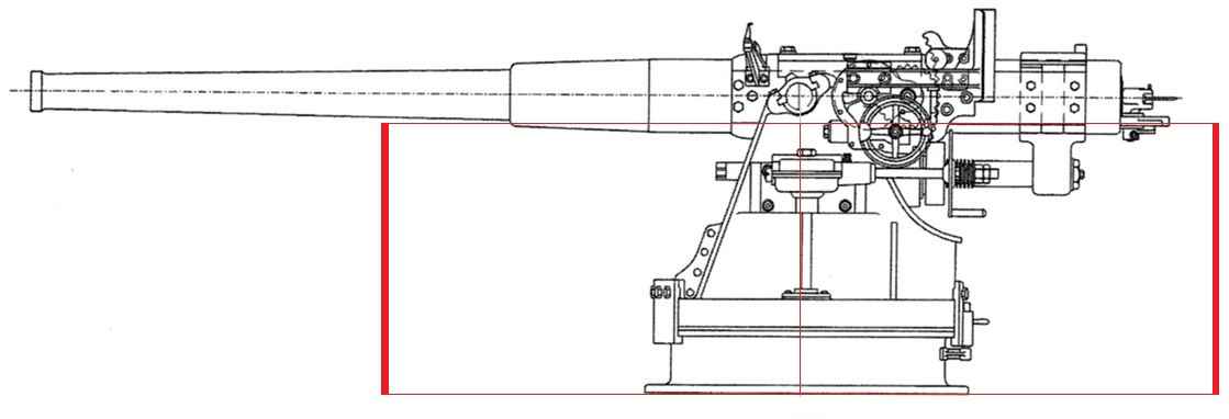

https://avatars.mds.yandex.net/i?id=347 … s&n=13

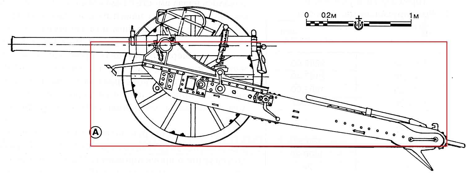

Но относительно малая величина угла возвышения (10 градусов у капонирной установки, 14…15 градусов у морской установки, 18 градусов у полевой установки) - это только часть проблемы.
Вторую часть проблемы составляет требуемый диаметр погона или орудийной площадки для обеспечения больших углов горизонтального наведения.
Если такой диаметр (включая место, необходимое для заряжания) окажется больше, чем 2,75 или, по крайней мере, 3 метра, то мы не сможем установить на ж/д платформу такое орудие с большими углами ГН.
И третья часть этой проблемы - размер амбразуры, которая понадобится.
Если у нас цапфы пушки будут в диаметральной плоскости вагона, а возвышение орудия составит, скажем, те же 32 градуса 40 минут, которые в таблицах стрельбы указаны как предельные для 4-фунтовки, то у борта вагона ось канала ствола будет на 88 см выше оси цапф.
Добавьте хотя бы 10 сантиметров ниже оси цапф, чтобы снаряд мог пролететь за борт при нулевом возвышении.
Добавьте хотя бы 15 см выше оси канала ствола при его максимальном возвышении, чтобы снаряд мог пролететь, не задев крышу вагона.
В итоге получите амбразуру высотой 88+10+15=113 см!
Если же стрелять не строго на борт, а под некоторым углом от траверза, то потребный размер амбразуры будет увеличиваться; и чем дальше от траверза, тем большего размера нужна амбразура.
Поэтому желательно, чтобы ось цапф была вынесена вперед (ближе к противнику) от оси горизонтального вращения лафета, т.е. чтобы ось цапф была ближе к борту вагона.

У станка Канэ высота оси цапф от основания тумбы - 1100 мм.
На основе этих данных я отрисовал броневой барбет высотой 1 метр, шириной 310 см (во всю ширину габарита вагона-платформы) и с толщиной стенок в 1 дюйм:
https://s.fotora.ru/bb0000bd6f244215.jpeg
Хорошо видно, что заряжать 75-мм пушку при таком положении было бы крайне неудобно (если не сказать "невозможно").
А вот я отрисовал точно такой же барбет с наложением на 3" пушку обр.1900 года:
https://s.fotora.ru/e045559114a59760.jpeg
Хорошо видно, что поместить ось её колёс (на пушке 1900-го года, чтобы адекватно работали противооткатные устройства, нужно крепить пушку не за ось цапф, а за ось колёс) в диаметральной плоскости вагона невозможно - мешает "хобот".
Отказаться от "хобота" невозможно - он целиком работает как противооткатное устройство:
Поэтому есть только один адекватный вариант размещения 3-дюймовки 1900 года в вагоне: нужно делать поворотную круглую платформу внутри вагона и ставить на эту платформу примерно так, как показано на второй схеме этого сообщения - уперев "хобот" в дальний край поворотной платформы (ну, понятное дело, что орудие можно выше поставить, чтобы через барбет стрелять - это и так понятно; может быть, и барбет сделать выше, чтобы он лучше защищал расчёт от огня противника).
Но в таком варианте (пушка на поворотном круге) можно поместить и любую другую пушку - хоть лёгкую 4-фунтовку, хоть батарейную 9-фунтовку.
Причем, в этом случае можно даже эти пушки ставить высоко, обеспечивая большие углы возвышения.
Главный ограничитель тут - прочность поворотной платформы - она должна быть способна выдержать отдачу пушки.
Отредактированно shuricos (24.04.2026 18:46:32)
#70 24.04.2026 19:16:58
Сообщений: 4301
Re: Бронепоезда и ЖД-батареи РЯВ
Нашёл габарит подвижного состава, действовавший с 1860 года у нас:
https://upload.wikimedia.org/wikipedia/commons/c/cd/%D0%93%D0%B0%D0%B1%D0%B0%D1%80%D0%B8%D1%82%D1%8B_%D0%BF%D0%BE%D0%B4%D0%B2%D0%B8%D0%B6%D0%BD%D0%BE%D0%B3%D0%BE_%D1%81%D0%BE%D1%81%D1%82%D0%B0%D0%B2%D0%B0._1872.jpg
Размеры указаны в 7-футовых саженях.
Наибольшая ширина вагона = 1,6 сажени = 11,2 фута = 134,4 дюйма = 3414 мм.
Это значит, что мы можем установить в диаметральной плоскости вагона бортовой штыр морского лафета Барановского для 4- и 9-фунтовых пушек и ему хватит ширины для полного вращения на 360 градусов:
https://s.fotora.ru/3fbf81d3c7d672aa.jpeg
И заряжание, в отличие от 75-мм Канэшки, будет удобным.
В данном конкретном случае высота барбета получилась 75 см (чтобы ствол при нулевом возвышении был чуть выше барбета).
Отредактированно shuricos (24.04.2026 19:21:06)
