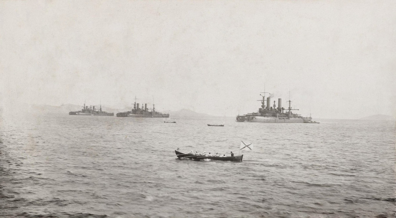

Сообщений: 1028
Re: Гибель "Петропавловска"
#729 08.10.2024 07:05:48
Сообщений: 1028
и ещё

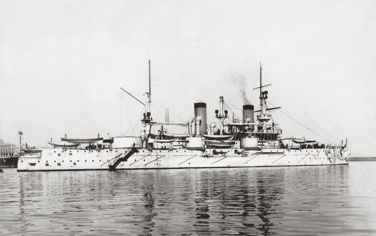

#730 19.10.2024 21:42:32
Сообщений: 1028
[url=https://postimg.cc/dkLHMmTh]https://i.postimg.cc/1tKLqvmr/image.jpg[/url
3 дня фотоPostim не работал

Кроме того, корабли различались высотой труб, но сие особенно к глаза не бросается, если не поставить их рядом.
На "Петропавловске" и "Полтаве" вторая труба в сечении - овальная. Это заметно на ряде фотографий "Полтавы".
На "Севастополе" обе трубы - круглые.
Есть и ещё различия между этими броненосцами.

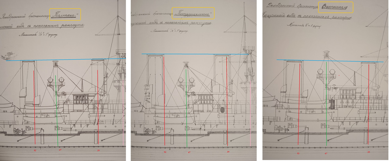

Зачем их ставить рядом?
Вполне себе видно по шахте вентиляции: на всех кораблях она имеет одинаковую высоту.
У "Севастополя" срез труб ниже оголовка шахты, у "Полтавы" - вровень, а у "Петропавловска" - выше.
#733 22.10.2024 12:32:57
сарычев
Сообщений: 6597
#1628011
что, собственно, проиллюстрировали уважаемые Юрген и sheff

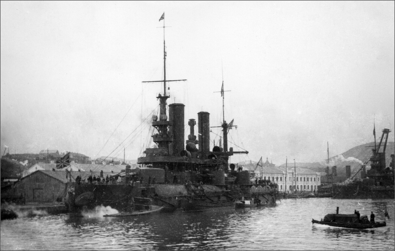

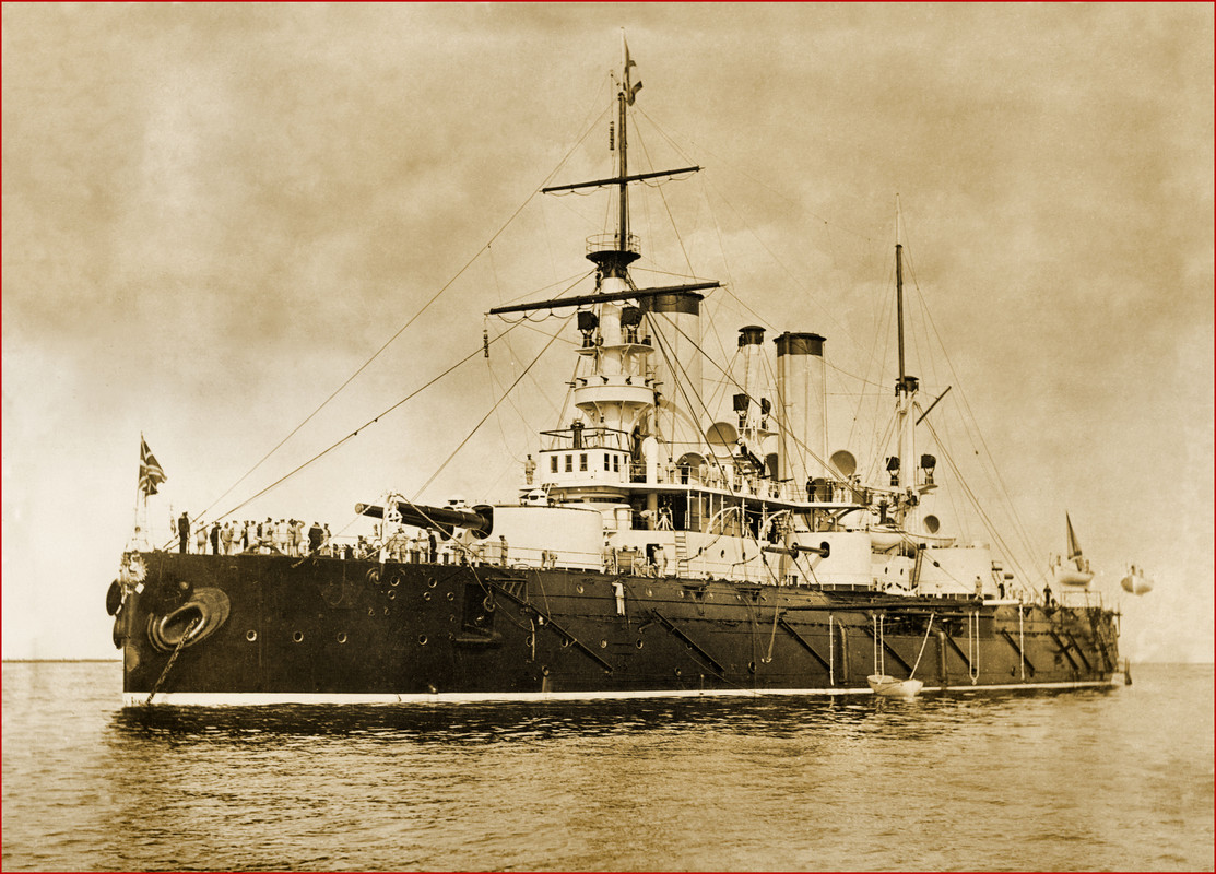

Сообщений: 1028
https://i.postimg.cc/4x50CR6z/22.jpg
На "Полтаве" 2-я труба меньше в диаметре
На "Севастополи" трубы одинаковые
https://i.postimg.cc/XJcGLxS7/99bb57370dec.jpg
Отредактированно sheff (24.10.2024 15:20:07)
#748 25.10.2024 13:14:02
Сообщений: 3011
sheff написал:
#1628367
2-я труба "Полтавы" и "Петропавловска" в сечении - овал. А не круг, как на "Севе".

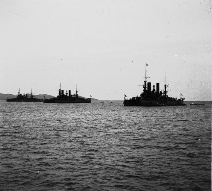

#749 26.10.2024 14:19:52
Сообщений: 1244
#1628322
Несомненно, но сие лишь на схеме видно,
https://i.postimg.cc/KzdPd1Vz/image.jpgupload picture
