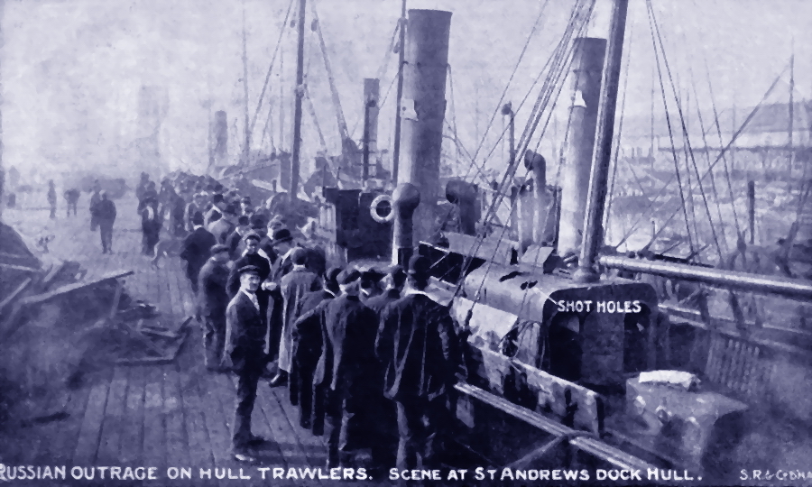

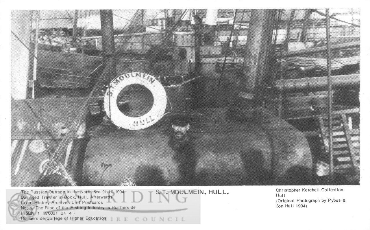

Повреждения английского траулера
всего у рыбаков:
утопленъ Crane
повреждены Snipe, Mino, Moulmein, Gull, Majestic
погибло 2 рыбака, ранено 6.
а "Камчатка" стреляла по судну "Альдебаран" (шведскому, хотя иногда пишут - датскому).
конкретно это фото Moulmein, вот это же попадание в сравнении с человеком
https://i.mycdn.me/i?r=AyENid1PUfRjbfTS8I1wumQ-SujT6e0QnbBmscrooSMZ1A
вообще по размеру это попадание 6" без разрыва (с обратной стороны этой надстройки тоже дырка - видимо входная) - это выходная дырка и дальше ушло в фальшборт навылет (на фото выглядит как ниже по корпусу).

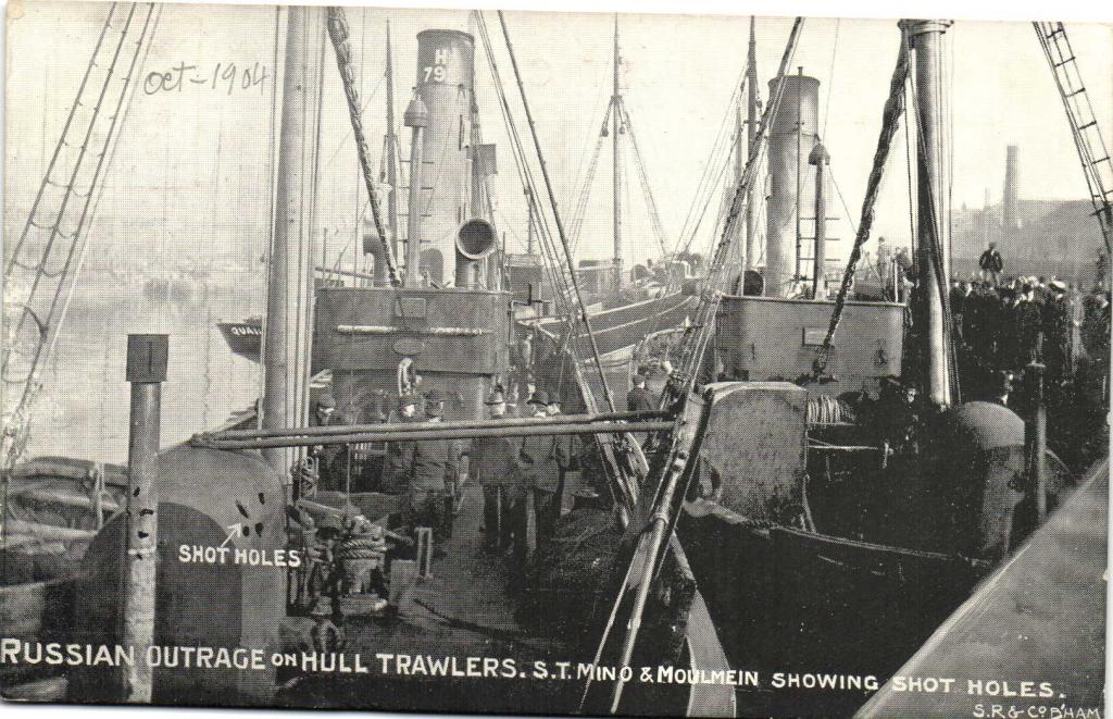

а вот с Mino всё немного запутанее.
на двух фото видим принципиально разные дырки (по размеру и количеству).
ясно только что это от разрыва одного снаряда.
https://i.postimg.cc/0jb3cBvR/damaged-trawler-north-sea-incident-hull-yorkshire-england-russian-ER5-CPD.jpg
https://i.postimg.cc/9MNgRY7x/morskoj-flot.jpg

#682 08.10.2023 16:22:47
Сообщений: 11401
Re: Правда о "Гулльском инциденте"
#1588451
А может, просто англичане поутру ломиком расковыряли
Как мне кажется, на одном из фото дырки отретушированы.
Хотели бы наковырять, то ещё бы  Snipe, Gull и Majestic на фотосессию притащили. Но на всех фото из сети только Mino и Moulmein. В каждый по одному попаданию.
#1588475
Да уж, дырочки они по полной использовали - журналюг набежало со всей Англии
Это опять Moulmein - с той стороны где входная дырка (то фото, что я приводил - где мужик голову в дыру просунул).
Вторая дорисовала.
Отредактированно Скучный Ёж (08.10.2023 16:31:20)

По дыркам видно, что от осколков, т.е. снаряды рвались исправно.
это сильно сказано.
По Авроре и Mino видно что мелкахша рвалась на крупные осколки.
А по Moulmein видно что 6" не разорвался.
Собственно понятно как не утонул японец #32 получив более 20 попаданий в ночь с 14 на 15 мая 1905.

Здесь четыре пробоины от осколков. Т.е. дыру или расковыряли потом или нафотошопили отретушировали
https://i.postimg.cc/2qvcgxPM/IMG-20231009-224458.jpg

rytik32 написал:
#1588633
Я так понял в Mino что-то мелкое в стойку фонаря (или что это за труба) попало и развалилось. Или даже с борта в снасть - а на стойке тоже от осколка дырка.
По вашим фото видно что с борта прилет.
