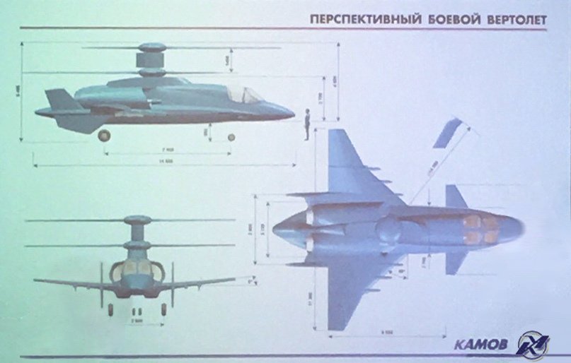

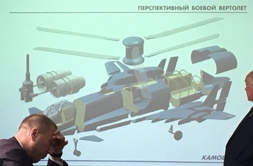

#8098 28.10.2018 17:34:34
Re: Попутные новости
https://s8.hostingkartinok.com/uploads/images/2018/10/653f9b9688177c13990237270a078769.jpg
https://s8.hostingkartinok.com/uploads/images/2018/10/ff07b5f4c7dd2dca567d624deb2db2a3.jpg
Грят новый камовский пепелац. Вертолетом ЭТО назвать сложно..

#8100 28.10.2018 18:16:43
Сообщений: 10946
Cobra написал:
#1319082
Да уж, скорее конвертоплан со складывающимся несущим винтом (folding retractable rotor), что-то подобное разрабатывалось в США в 1950-е гг. Для взлёта и посадки, а также при необходимости полёта в режиме зависания или на малых оборотах, несущий винт раскладывался и приходил в движение, а во время маршевого полёта в крейсерском режиме по мере набора самолётом требуемой скорости складывался обратно.
