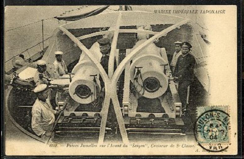

https://i.postimg.cc/TKkS0STW/Saiyen-8-2.jpg

#1578358
210-мм/30 бронепалубного крейсера "Цзиюань"
Подписано как 150-мм орудие Круппа
https://i.postimg.cc/GBXyHFJR/Saiyen-5-9.jpg

armour-clad написал:
#1580731
Интересно, станок меняли? Фан Боцянь головой поклялся, что ему в кормовое орудие попал снаряд и вывел его из строя в бою при Хайяндао...
