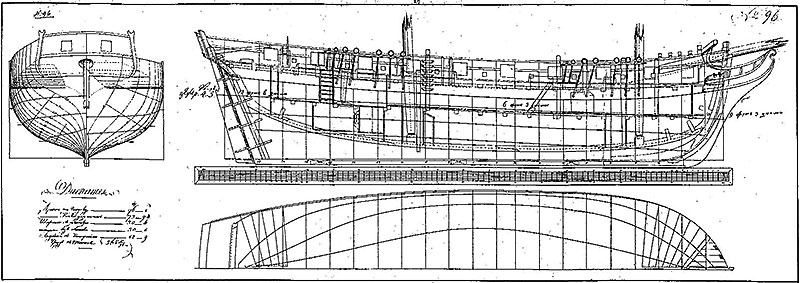

https://i.postimg.cc/dQm8R6zC/Dispach.jpg

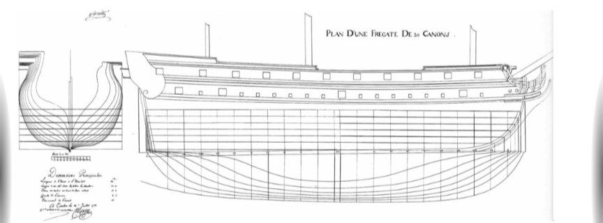

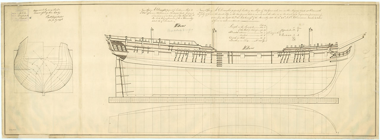

Ниже примеры английских фрегатов, но у французских и испанских очень похоже. Пушки стоят на баке без фальшборта. Он появился только в начале 19 века.
https://i.postimg.cc/zBf7dj2b/09-Phoenix-24-1742.jpg
https://i.postimg.cc/NF94t0cQ/10-Pandora-2.jpg

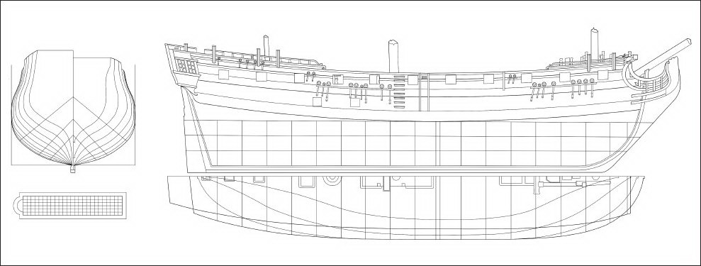

Вот поздняя Leda, это уже 1810е. Обратите внимание, полноценные фальшборты на баке и кватердеке, но вырез в палубе между Фок и грот-мачтами остался, хотя и уменьшился по сравнению с вырезом на фрегатах 18 века.
https://i.postimg.cc/qMBK2RYq/12-Leda-class-1815.jpg

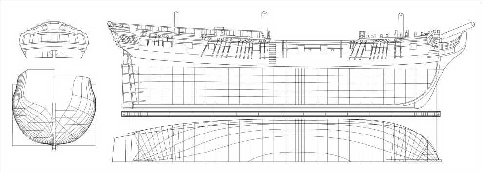

Французский 30-пушечный Rose 1750г.
Если на нижнюю палубу поставить пушки на всю длину, срезать борт верхнего дека посередине и кватердек над ним - получаем русский фрегат
https://i.postimg.cc/zfLdFpyd/IMG-20250904-184627-882.jpgupload photos

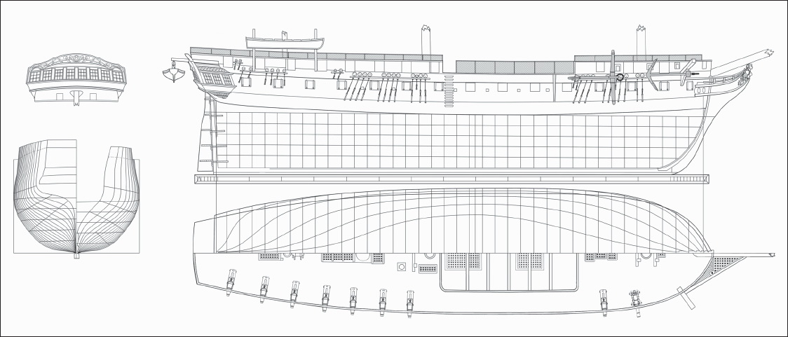

https://i.postimg.cc/t1FsLvGn/1754-1482.jpg
