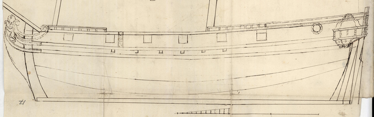

По этому чертежу шнявы. Имелось у меня предположение, что это мог быть чертеж 1709 года, который был переслан Петром в Воронеж, для постройки новых двух шняв "из выметных дерев, которые не годятся к кораблям Козенцу и Наю", т. е. из того леса, который не годился для постройки больших линейных кораблей. Потому и нет размеров, но есть формы и пропорции.
Еще цитата: "... А которые деревья для неудобства осталися, и из тех сделать в Таврове две шнавы".
Шнявы поначалу должен был строить Пальчиков, но потом стоительство перепоручили Немцову.
Позже Петр, кажется, через Скляева поручил вернуть его собственный чертеж шняв "хозяину".
Про шнявы Немцова сведений мало, но 16 пушек они нести могли, хотя фактически на них стояло 14. И этот чертёж очень подходит - делался наскоро (1709 год - шведы под Полтавой, царю не до тщательной вырисовки чертежей). И если на чертеже "Фаворитки" нет точной даты - не факт, что это именно она.
#206 07.09.2025 20:20:22
В таком случае возникает явное противоречие - куда девать сходство с полумоделью Меншикова? Второе, чертеж выполнен в английских футах в пропорции 1:48, т.е. 1/4 дюйма за фут. В голландских футах пропорция не получается. В ответе Петра на запрос Меншикова, он язвительно указывает, что пропорция обыкновенная (1/4 дюйма за фут, это считалось обыкновенной пропорцией, обычной), а чтобы Меншикову было внятнее (выражение Петра), то длина 71 фут. Все это на чертеже присутствует - и пропорция, и длина.
Шнявы, о которых Вы упоминаете - "Дегас" и "Фалк" - действительно, вроде размеров нет. Однако, чертеж Петра имеется в РГАДА, лист действительно имеет сгибы от складывания, т.е. признак пересылки, но там рисунок еще хуже проработан, показаны разновеликие 12 портов + 1 круглый, но самое главное - масштаб голландский и длина 72 фута голландских. Возможно, это и есть тот самый чертеж, который посылался в Воронеж.

Это очень интересно!
А.Иванов написал:
#1658863
Про этот чертеж вообще не знал. Его где-то можно посмотреть, хотя бы в малом разрешении?
Насчет масштаба - а когда вообще произошел переход с голландских футов на английские? Кажется, достаточно рано. Или это происходило постепенно?
Каверзный вопрос - до сих пор нигде про этом толком не слышал: "Дегас" и "Фалк" - их потом почему-то переименовали в "Мункер" и "Лизет"? А позже, после Прута продали Турции? Иначе как объяснить, куда первые две пропали летом 1711 года.
И, вероятно, эти шнявы были 3-мачтовыми?

#210 07.09.2025 22:31:40
Сообщений: 2360
Re: Испанское кораблестроение в 18 веке
А.Иванов написал:
#1658863
Можно предположить, что они были подобны балтийским шнявам первой серии - типа той же "Мункер" (у них длина тоже 72 фута)?
Я нечаянно соврал, это РГА, но где, не могу вспомнить.
https://i.postimg.cc/vTy1pWZJ/image.jpg
#1658867
??? Разве отсутствие сведений об одном судне дает основание к такому предположению?
#1658867
По моим ощущениям, после первой серии балтийских судов вместе со "Штандартом". Но какое-то время все еще активно пользовались, в основном для голландских типов судов.
#1658868
Зацепиться толком не удается. Это может оказаться и следующий тип - "Лизетка". Мало данных, многое еще не найдено, особенно в Воронежском архиве. Некому искать.
#212 08.09.2025 20:18:26
Сообщений: 2360
А.Иванов написал:
#1658909
Почему бы и нет? "Дегас" и "Фалк" пропадают из документов по Азовскому флоту одновременно с появлением "Мункер" и "Лизет". Командиры одни и те же - комендоры Блорий и Рам. Ладно бы еще первая пара была откровенным старьём, которых отправили в ремонт или разломали - но это не так. Была еще "маленькая" шнява - "Таймалар" или "Темляр", более старая, командовал ей Беринг. Так она прожила еще пару лет - разломали в Черкасске.
Почему три мачты? Крюйс называл их фрегатами. Тогда этот термин уже вроде бы устоялся (не как в начале века) - трехмачтовый военный корабль с одним деком. Под этот класс в Азовском флоте попали и баркалоны, которые избежали разломки.

#1658909
Есть эта у меня. Почему-то считают, что это "Мункер" балтийского флота...

#1658917
Не обязательно. Но, если отталкиваться от этого, то стоит провести линию от балтийской "Лизетки", более крупной шнявы, чем серия "Мункеров".
#1658918
Возможно, размеры похожи. Но, пока не встречал научного обоснования. Беда в том, что выдвигая всякого рода предположения или утверждения, почти всегда игнорируется планомерный научный подход к идентификации изображения и документа в целом. Можно уйти не туда...

А.Иванов написал:
#1659016
Т.е., это уровень гипотезы?
Да. Но весьма продуктивная - две новенькие шнявы и пропали бесследно?
Вот более зыбкая гипотеза это то, что кроме двух кораблей и двух шняв, позже продали туркам еще четыре корабля...
А.Иванов написал:
#1659016
В голландских футах - 72 (?) х 20 фут. Глубина интрюма поболее, чем у балтийских, хотя по этому чертежу не совсем понимаю, как мерить.
А.Иванов написал:
#1659016
Да. Но, насколько я понял, наши моделисты строят балтийскую "Мункер" именно по этому эскизу.

Моделисты строят, подчас, что ни попадя. Винить, правда, их здесь не за что - ремесло моделиста и ремесло реконструктора - разные вещи.
