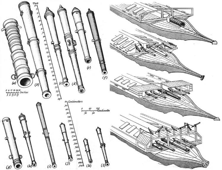

#1640403
Есть упоминание о камнемете такого калибра на венецианском галерее
Что-то типа верхнего рисунка? Только как такую заряжать? Хотя бомбарды заряжали с казны.
https://i.postimg.cc/yYcY5Zjs/0b7e851f94fa421dba22157769a8f649.jpg
Отредактированно Юрген (28.02.2025 23:55:24)
#165 01.03.2025 03:20:49
Сообщений: 6257
Re: Вопрос о роли артилерии и другого огнестрельного оружия в сражении при Лепанто
#1640527
60-фунтовые с чугунными ядрами как-то заряжали. А тут тот же вес, но в камне.
#166 01.03.2025 08:51:40
Сообщений: 11031
Турки заряжали свои 3-кантарные камнеметы (кантар -56,5 кг) с помощью лебедки.
