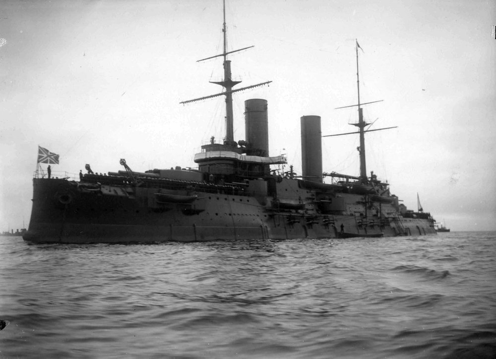

#1228 07.05.2025 21:12:20
Сообщений: 8576
Re: ЭБР типа БОРОДИНО
Вот тут подумалось, перечитывая Кутейникова:
https://i8.imageban.ru/thumbs/2025.05.07/79f83ca01646ed3024ead5f9c95c30e0.jpg
что "бородинцы", имея в Цусиму МцВст порядка 2,5 футов, де-факто оказались несколько лучшей артиллерийской платформой чем при проектном ВИ. А вдруг это было не случайностью?...
#1229 08.05.2025 11:37:01
Сообщений: 25321
#1647103
Тогда нужно было прислушиваться к Рожествескому, который предлагал 75-мм из батареи перенести на мостики и палубу полубака.
#1230 08.05.2025 12:04:17
Сообщений: 13753
#1647103
Так неслучайностью и было. При большой метацентрической высоте качка резкая и порывистая. При очень маленькой - хотя и плавная и медленная, но есть большой шанс не спрямиться на качке. Нужно что-то среднее. Бриты вполне точно определили, что оптимальная метацентрическая высота. чтобы корабль был устойчивой орудийной платформой - 0,76 м.
Так что это было секретом полишинеля...

#1235 08.05.2025 22:56:10
ВладимирФ
Местный инженеръ
из СССР
Сообщений: 1561
Где-то видел диссертацию, где разбиралась форма надводной части корпуса Бородинцев и показывалось что бортовая качка была минимальной, но не из-за увеличенного водоизмещения, а по причине навала волны на уступ с подветренной стороны, не позволяя корпусу всплывать подветренной стороной. Осадка тут не играла никакой роли.
Перегруз Бородинцев перед Цусимой сделал только одно: понизил возможную скорость из-за большей смоченной поверхности и роста сопротивления, а также утопил главный бронепояс, в результате чего пробоины борта позволяли наливать воду на бронепалубу, которая оказалась ниже ВЛ.
Найти лучший способ утопить Бородинцев, мне тоже в голову не пришел.

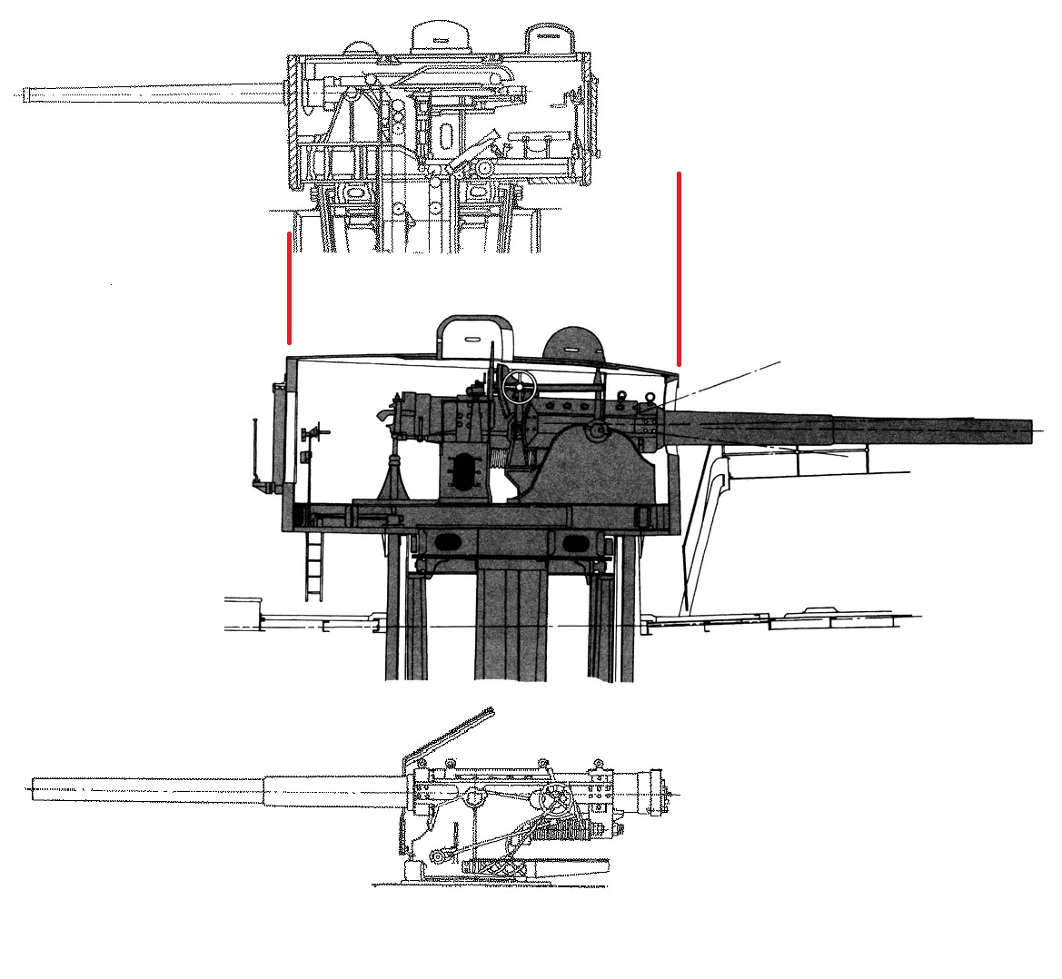

#1243 08.08.2025 15:01:13
Стволяр
Сообщений: 341
CVG написал:
#1655144
Замена 12 - 152мм на 6 - 203мм в тех же башнях. Надо было делать с учетом возросших дистанций. Замена 75мм батареи на 120мм, тоже надо было.
По поводу замены шестидюймовок на восьмидюймовки "в тех же башнях" на "Славе" - тоже в свое время подумывал о таком. Но прикидки "по чертежам" показали, что даже 203х45 (не говоря уже о 203х50) даже в самые большие по длине из отечественных "шестидюймовых" башен установки Металлического завода на "Славе" не лезет от слова "никак". Там еще минимум 0,75 м длины (именно длины) башни не хватает для такого кунштюка. Так что увы - по крайней мере, без ощутимой переделки конструкции вращающейся части башен.
По поводу 120-мм пушек - согласен.
С уважением. Стволяр.
#1244 08.08.2025 15:05:43
Сообщений: 4473
Стволяр написал:
#1655160
8" башни Баянов имели ровно такие же габариты и вес.

#1247 08.08.2025 19:08:54
Стволяр
Сообщений: 341
CVG написал:
#1655162
По весу концевые шестидюймовые башни "Славы" и башни "Баяна" действительной были близки. По ширине - тоже. По длине - нет. Сравнение их в одном масштабе - на прилагаемой картинке.
https://s1.hostingkartinok.com/uploads/images/2025/08/c0bc133fb04c34b4df62063063a9284f.jpg
