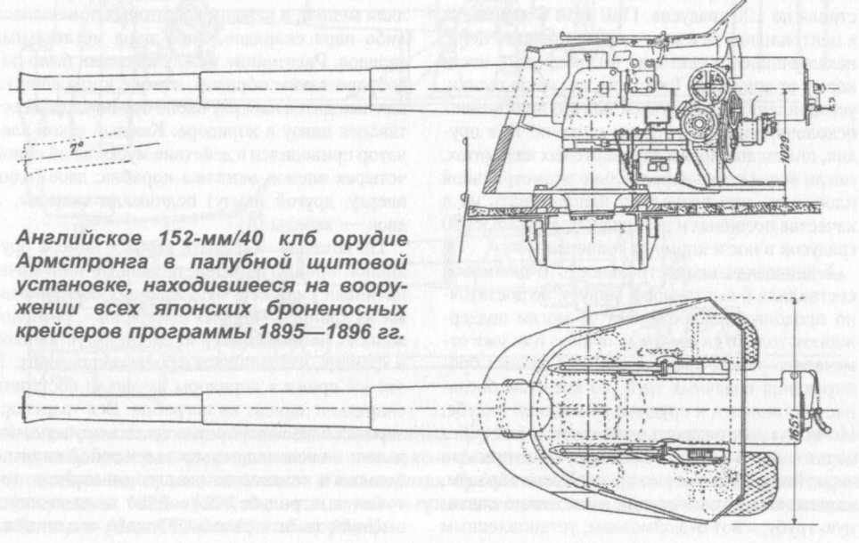

#1645072
там два штурвальчика, расположенных по разные стороны орудия

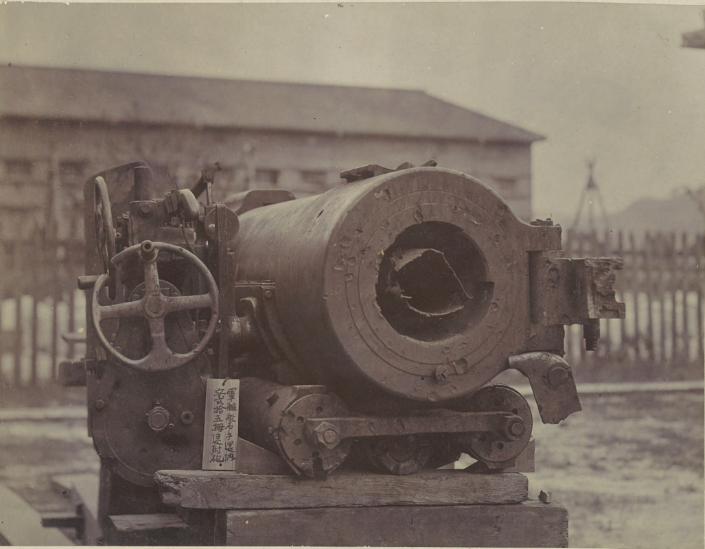

Если не доверяете приведенной выше схеме, то можно посмотреть на схему их вашей же статьи: оба маховика слева
https://i.postimg.cc/KjGJqXVL/image.png
Можно посмотреть на фото орудия, поврежденного при Ульсане и снятого с "Ивате": оба маховика слева
https://i.postimg.cc/Dz167y3L/image.png
Вы же на фото привели орудие из какого флота? И какого года фото?

rytik32 написал:
#1645283
оба маховика слева

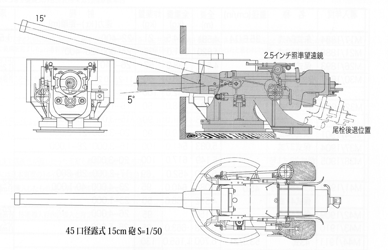

Подпись на схеме снизу
45口径露式15cm砲 - русское 15-см 45-кал. орудие
15-см 40-кал. орудие Армстронга было бы подписано 40口径安式15cm砲
Отредактированно rytik32 (20.04.2025 01:11:29)
Ну да, а справа все снесено взрывом.

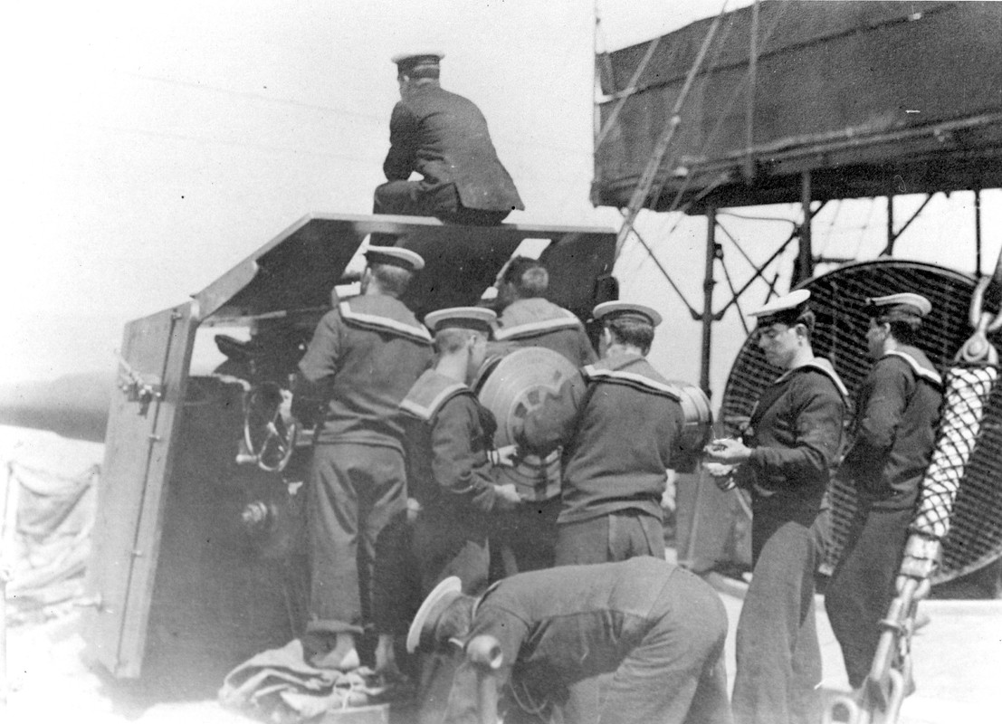

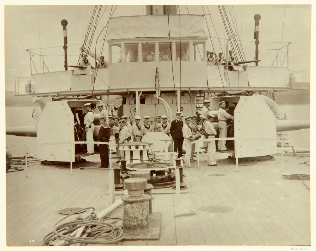

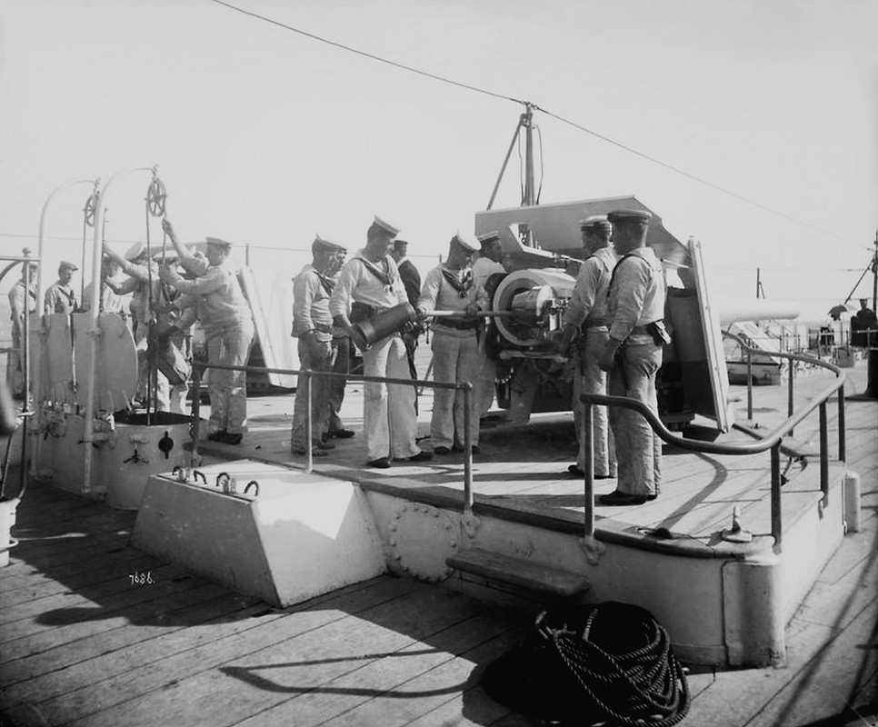

С британского, япошки свои расчеты почему-то не фотографировали. Пушка то та же.
А теперь посмотрите вот на это фото. Ничего не напоминает?
https://i.postimg.cc/FRT1PKqr/Andromeda-7.jpg
А ведь это всего лишь тренировка по заряжанию шестидюймовки.
А постом выше верхнее фото. Тот же крейсер, но тренировка по замещению выбывшего номера расчета. Вот там все номера на своих местах, включая второго наводчика.
