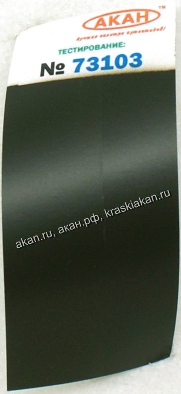

UBL написал:
#1563637
Мне бы образец цвета.
просто вот прямо тут на форуме покажите выкраску.
Вот сама выкраска и краска: https://shop.akan.ru/ru/7xxxx-series/121/123/73103.html
https://i.postimg.cc/mkzMdRc6/product-add-pic-2031.jpg

Алексей, мне не ради слова ради слов. Вот Вы дали ссылку на рекламу колера одной фирмы. Вполне допускаю, что окраска была такой, как предложено фирмой. Можете ли Вы дать основание, что колер был таким? У меня нет и по ссылке основание не дано.
Лично я размышляю так - первоначальный т.н. "боевой серо-оливковый" цвет (на который стали переходить в 1903-м году) ориентировался прежде всего на "природный цвет окрестных берегов" (ибо планировали действовать в войне "от обороны"). Впоследствии (ЕМНИП, уже после гибели Макарова, когда речь о "Генеральном Сражении" уже даже и не затрагивалась) стали перекрашиваться на "комбинированную" окраску ("песочный" верх - "оливковый" низ), дабы стать максимально незаметными именно на фоне побережья (в отличии от "серых" японцев, которые атаковали в основном со стороны "сумрачно-туманного" моря...) Соответственно, чтобы понять оттенок этого самого "серо-оливкового", скорей всего нужно ориентироваться именно лишь на "современный окрас" берегов Ляодуна. И то далеко не факт, что моё мнение окажется правильным.

А №73103 явно "держит в уме" древний боковик "Варяга" из МК... :)

Естественно, о стопроцентном соответствии и попадании "в цвет" никто не говорит, но на девяносто процентов можно утверждать, что данный цвет приближен к тому, что было, так как краска не "бодяжилась на глаз" из того, чем красят заборы, а составлялась из примерно тех же материалов, что и более ста лет назад.
Вдаваться в подробности не буду, так как было это уже пятнадцать лет назад, а готовая краска уже существует с 2008 года.
Так вот, прежде чем была разработана сама модельная краска, были сделаны оригинальные выкраски из тех материалов, которые применялись и почти сто двадцать лет назад.
Далее, по готовой выкраске изготавливалась модельная краска.
Выкраски и сама модельная краска изготавливались человеком, который занимается этим профессионально, имеет соответствующее образование и знания. Кроме этой краски, были ещё сделаны Защитные краски об 1906 и 1908 годов и линейка красок отечественного ВМФ послевоенного периода.

Сообщений: 4396
Алексей Никитин написал:
#1563641
Спасибо !!!!
тем более что вам я верю.

Спасибо, Алексей, за развёрнутый ответ! Я не про рекламу. По Вашей ссылке в основание колера положена фраза: АРХИВНАЯ выкраска. Воображение сразу рисует - перелопачены горы материалов и наконец-то найдена выкраска, решающая раз и навсегда все вопросы по теме. Теперь понимаю, что это словосочетание всего лишь маркетинговый ход.
Так что выкраска фирмы всего лишь - реконструкция, как вариант имеет право быть.
