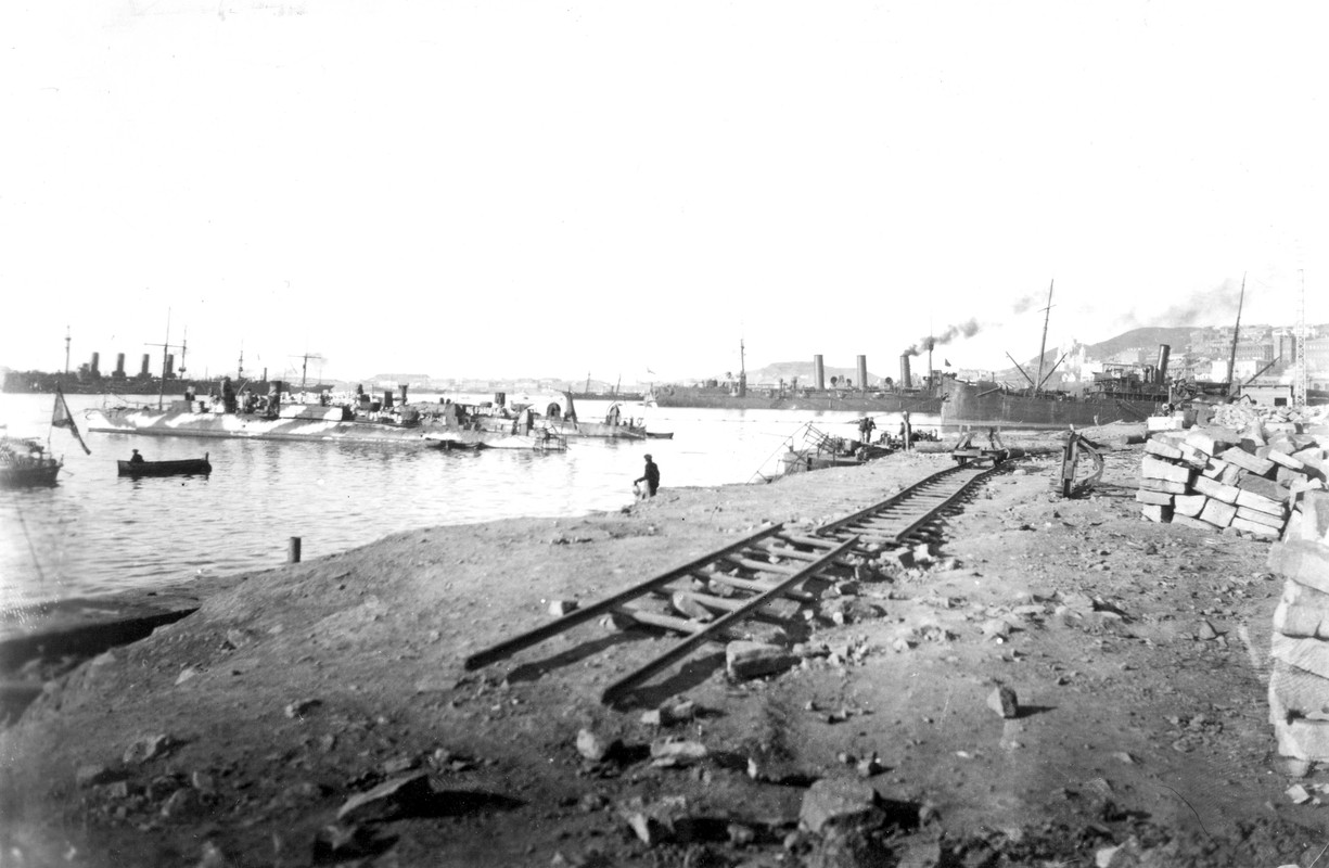

А у них реально такой камуфляж был?
Нет конечно. Подобный камуфляж был на Ревелях, а на Перновах был балочный камуфляж.
Совершенно верно! На всех существующих фото владивостокских "Перновых" в период РЯВ, корабли окрашены либо полностью в зеленовато-оливковый цвет, либо в балочный камуфляж..., волнистых границ цветов нигде не наблюдается.
Автор, видимо, воспользовался известным фото в "размытом состоянии" миноносцев в походе, где ведущий миноносец типа "Пернов" имеет камуфляж, будто бы с волнистыми границами пятен.., но это всего лишь некачественный снимок...
Да и окраска палуб на обеих миноносцах вызывает сомнения... На фотографиях отчётливо видно, что палубы имеют тёмный цвет. Их обычно красили суриком или чернетью, если палубы были чисто стальные или покрыты кортезином, либо покрывались линолеумом коричневого цвета.

Вот это фото:
https://i.postimg.cc/LhcXvpf6/1.jpg
https://i.postimg.cc/DWpfGknh/image.jpg
Не хочу вступать в очередной этап обсуждения соответствия цветов чёрно-белым фотографиям, но литературку я всегда внимательно читаю. А там и про палубы, и кортецин, и ещё много чего написано...

Оно самое, но не в таком разрешении.., а покрупнее.
IBeRUS написал:
#1644317
И там упоминается, что красили палубы миноносцев в светло-серый цвет, который моментально становился грязным от матросских ботинок и угольной пыли сажи копоти и прочей грязи в повседневной службы на кораблях.
Если углубиться в более глобальное чтение и изучение вопросов окраски, то можно узнать, что верхние палубы на минных судах в отечественном флоте периода РИФ, да и далее, окрашивались суриком, коричневой или чёрной краской, что было принято на флоте и было более практично. Ну и, конечно же, внимательно изучать фотографии самих кораблей, на которых прекрасно видно, что палубы тёмного цвета.

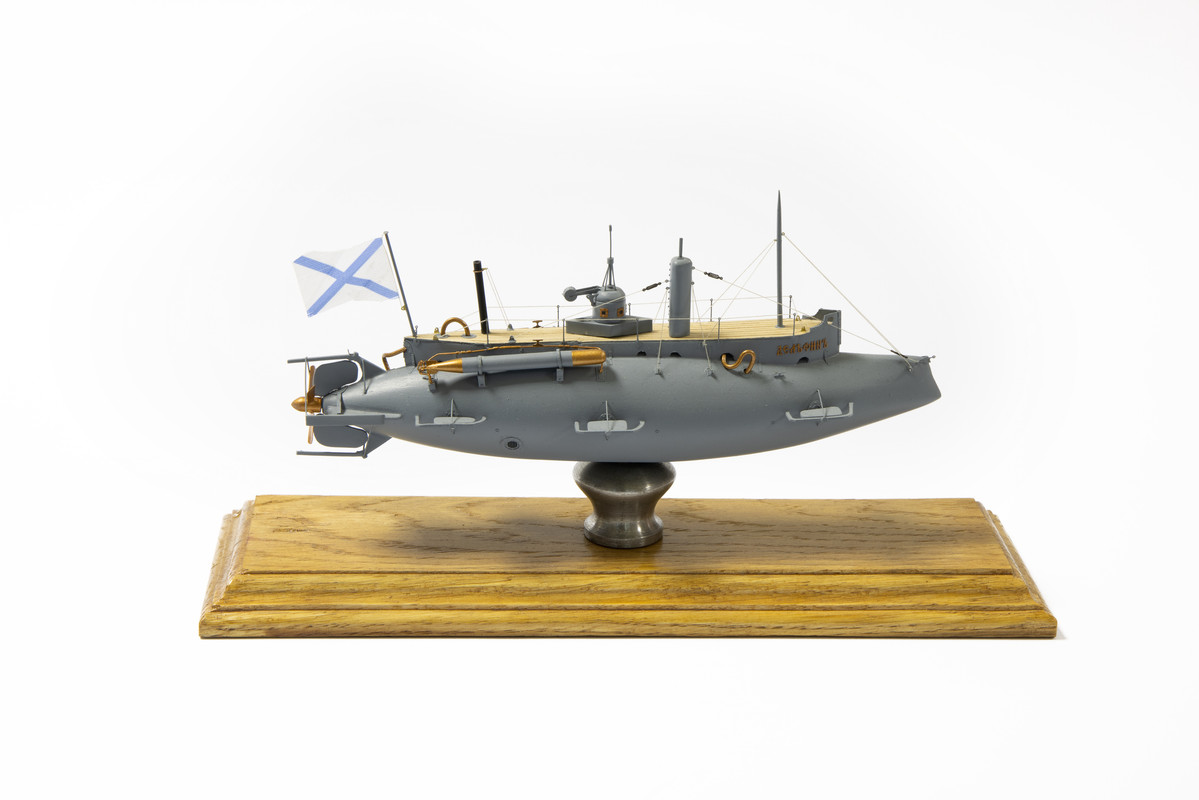

24. Подводный миноносец ДЕЛЬФИНЪ. Автор модели Александр Вавилов (Минск, Республика Беларусь).

Алексей Никитин написал:
#1644314
Наблюдается
https://i.postimg.cc/VLzqLnhH/image.jpg

sheff написал:
#1644324
Наблюдается
Это миноносцы "Ревель" и "Свеаборг"..., а речь идёт о миноносцах типа "Пернов".
И кроме того, что самое главное, практически нет никакой возможности определить какие корабли какой рисунок камуфляжа носили, за исключением миноносца № 203 и возможно миноносца № 202.

Вероятнее всего, перновки волнистый камуфляж несли всего-то два понедельника.
На июль 1904 еще не было никакого камуфляжа. На октябрь 1904 - балочный, на 1905 то же.

Волнистый камуфляж на перновке это факт. Балочный камуфляж на трёх перновках тоже факт. Причём, балочный на каждом индивидуальный, так что он вдобавок играл роль быстрого опознавания. Когда произошла смена камуфляжа, мне не известно.

Борт, начиная от ватерлинии покрывался тёмными пятнами на светлом серо-желтоватом фоне, похожими по форме на выступающие из воды камни. Остальные части красились в какой-нибудь малозаметный (защитный) цвет. В таком виде миноносец должен напоминать груду выступающих из воды камней.
Судя по фотографиям, основной тон борта значительно светлее боевого зеленовато-оливкового, в который миноносцы окрашивались первоначально

Я, когда делал модель миноносца "Ревель", так и не смог точно определить, какой корабль изображён на этом снимке. Нет никаких данных, что на снимке это именно № 205. Как и нет точных данных, какие именно "Пернвы" в камуфляже на фотографиях.

#1644357
Судя по фотографиям видно, что и выше верхней палубы тоже шёл камуфляж.
#1644357
А это, смотря какие фотографии... :) Есть одно и тоже фото, но встречается в разной яркости... А есть фото одного корабля с разных ракурсов и там тоже, одни и теже тёмные пятна на бортах в разной тональности на разных снимках.

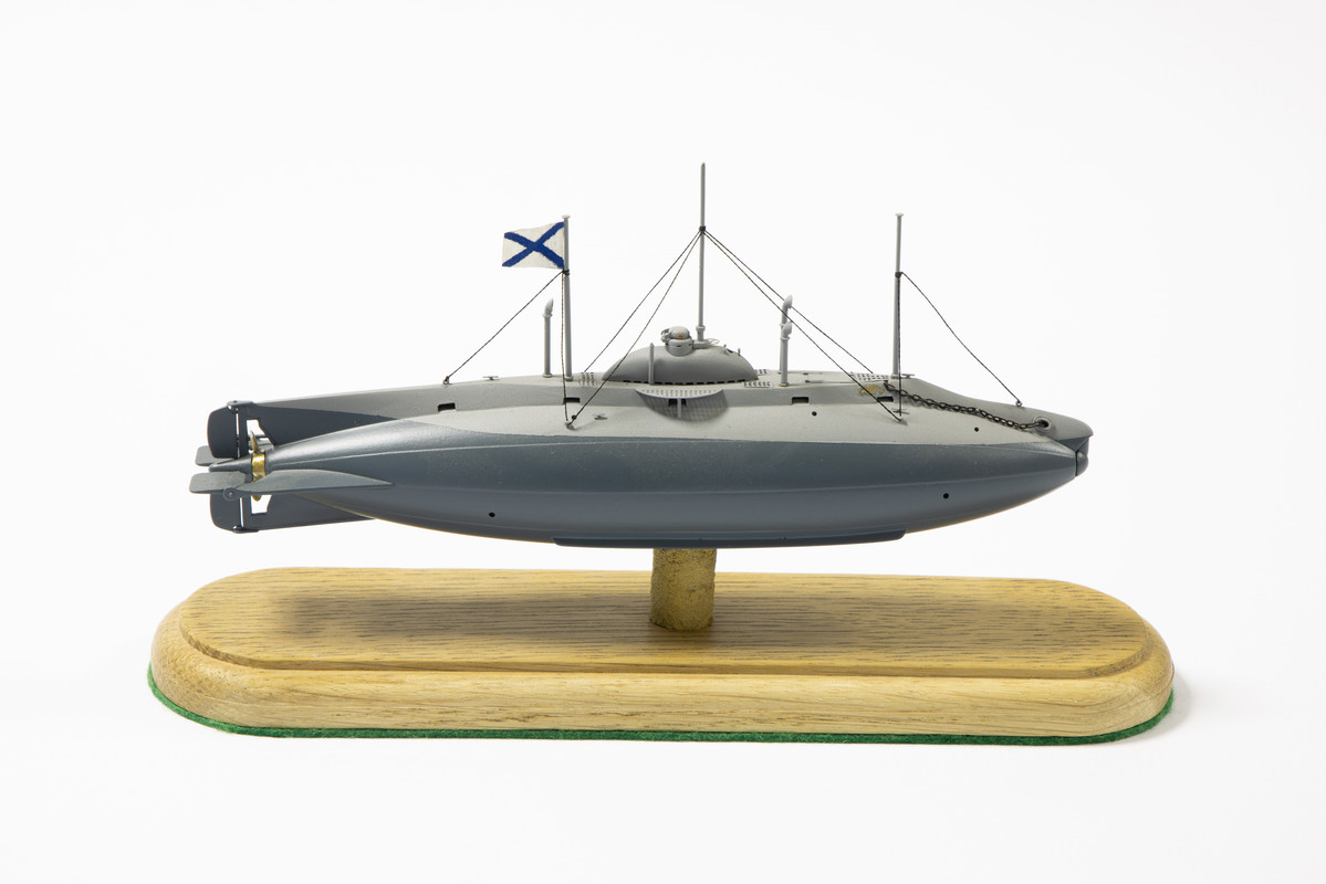

Сообщений: 11033
25. Подводный миноносец СОМЪ. Модель сделана Александром Гроздовым (Новороссийск).

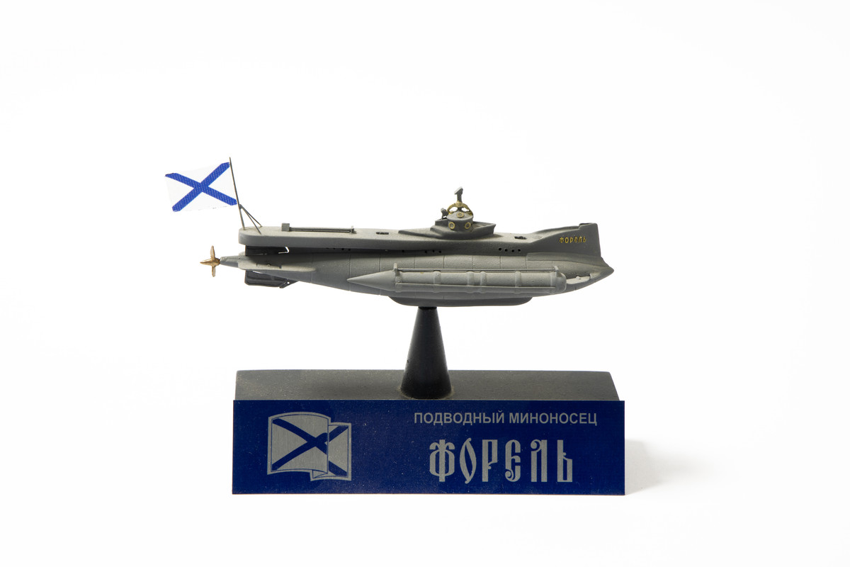

5
26. Подводный миноносец ФОРЕЛЬ. Авторы модели — Алексей Крисько и Александр Рубежов (Санкт-Петербург).

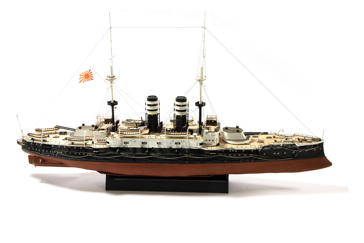

28. Эскадренный броненосец HАTSUSE. Самый крупный боевой корабль противника, уничтоженный нашим флотом за всю его многовековую историю, начиная с Петра I и по сегодняшний день. Модель сделана Евгением Трясаком (Челябинск).
