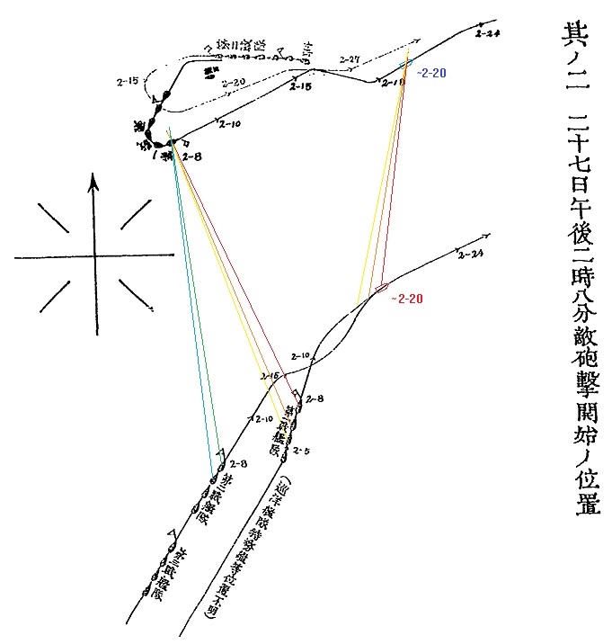

На jacar есть интересный документ C05110084400, который представляет собой расширенную версию всем известного Описания военных действий на море в 37-38 гг. Мейдзи. Во многом текст это документа повторяет Мейдзи, а шире за счет того, что в нем есть краткие выжимки из БД каждого корабля, чего нет в Мейдзи.
Есть и раздел, составленный по данным русской стороны. Сами японцы в предисловии сетуют на то, что нет общей картины боя с русской стороны, а есть только разрозненная информация о действиях отдельных кораблей. По этой информации раздел и был составлен.
В этом разделе есть две схемы, выкладываю их здесь
https://s1.hostingkartinok.com/uploads/thumbs/2023/02/7d2ea6cad355fc6f93a080a69350de8f.png
https://s1.hostingkartinok.com/uploads/thumbs/2023/02/fb6f0f08653f7fb6f7a8af9efefc3cab.png
Отредактированно rytik32 (10.02.2023 18:08:23)
