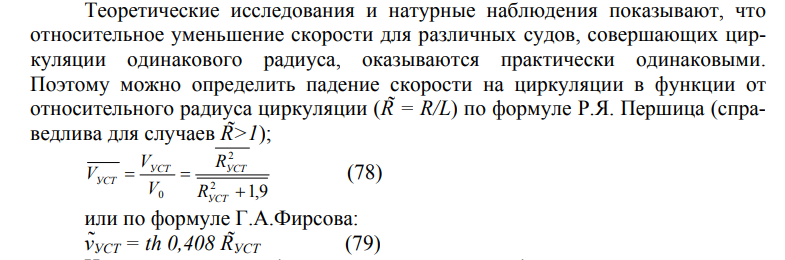

Можно пересчитать по формуле 78
https://i.postimg.cc/XqKyzM0M/image.png
L - длина корабля
R - радиус циркуляции
Скорость корабля на циркуляции становится устоявшейся как раз, когда он поворачивает на 160-180 грудусов.

В каких единицах радиус в формуле?  Эмпирический параметр 1.9, прибавляемый к квадрату радиуса 186.5м даёт очень небольшое снижение скорости. Коэффициент 0.9999

R в формуле с черточкой сверху - это не абсолютный радиус циркуляции, а соотношение R/L (радиус циркуляции/длинна корабля). Поэтому единицы измерения нет.

R в формуле - это не радиус, а соотношение R/L (радиус/длинна корабля). Поэтому единицы измерения нет.
Соотношение радиуса и длины в пояснении R с тильдой. А в формуле Rуст - это устоявшийся радиус на длину получается? Как то непоследовательно и странно.
