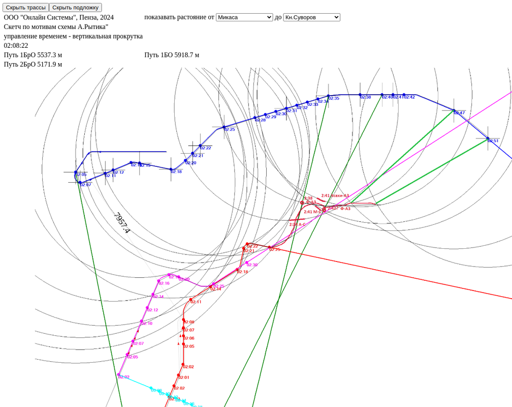

#1212 16.05.2024 00:31:07
Сообщений: 11412
Re: Я сделал схему начала боя.
я выложил обновление - всё что было на последней картинке - можно покрутить.
на мой взгляд:
1) масштаб явно не правильный
2) 2БрО явно не корректно отрисован
и хотелось бы еще 2БО завести

#1215 16.05.2024 12:09:55
Сообщений: 11412
rytik32 написал:
#1612041
Благодарю. Но моя версия еще черновая, сейчас смещаю русские эскадры в начале боя на запад, пока получается плохо.
я пока отработал общий подход чтоб можно было легко модифицировать и адаптировать - немного околотехнических деталей чтоб было понятно:
- схема строится на основе сепециально подготовленной SVG-картинки (это такой векторный формат изображения) - это как раз те серенькие трассы, которые можно скрыть.
по факту эта картинка готовится следующим образом - берем исходную схему, вставляем в векторный редактор, обводим по этой подложке нужную трассу, сохраняем и копируем текстовое описание трассы в программу
- сама программа - это js-скрипт в html-странице, он умеет по массиву объявленных трасс перемещать маркеры объявленных корабликов.
тут я для простоты адаптации добавил возможность указать для маркера в какое время в каком месте на трассе он должен быть (место задается длинной пройденного пути с указанием времени).
пройденный путь и время я сейчас задаю в метрах и часах - и потом преобразую в рабочие единицы. - это удобно в части построение кильватеров (просто на тоже время ставится пройденный путь минус интервал)
так что в принципе сейчас переносить трассы на новую подложку и привязывать к новому времени - не особо сложно.
дальше буду трассы стрельбы делать и линейки - этим уже можно будет управлять для анализа/сравнения.
вывод подложки добавлю еще наверное.
P.S.
надо будет подумать как сделать для пользователя управление сммещением по времени на трассе - чтоб играться сразу на страничке
Отредактированно Скучный Ёж (16.05.2024 12:12:16)

#1222 17.05.2024 22:55:27
Сообщений: 11412
добавил динамическую линейку - для просмотра расстояния между выбранными маркерами
и теперь можно включить подложку
по линейке все же видно что где то ошибка с масштабом - 10% примерно (пока поставил грубую поправку на 10%). так что нужна контрольная планка на схеме. которую я перенесу к себе (лучше несколько длин от 1 до 5-10 км).

Сделал новую схему
https://i.postimg.cc/Mv2Wtw1m/Out.png
Курс русской эскадры в завязке боя NO34
Между колоннами 12 каб, "Ослябя" и "Орел" на траверзе друг-друга.
Скорость "Осляби" 9 узлов, "Суворова" 11 узлов вскоре после поворота "вдруг" и до конца трека
Направления на русские корабли соответствует японским БД.
Дистанции после 2:12 соответствуют.
Направление на "Суворова" (по схеме из БД "Микасы" именно на него) в 01:57 не соответствует. И как подогнать - не ясно. Японцы в своей схеме подогнали за счет сдвига точки 01:57 на запад.
Позиция "Осляби" и поворота "Суворова" при открытии огня подогнаны под дистанции до 100 м, но из-за этого маневр "Осляби" выглядит запоздалым. По логике ему надо было еще в 2:12 начать поворот на восток. Пока мысль сместить "Ослябю" чуть на юг, а "Суворова" - чуть на север. Схемы намекают что надо не смещать, а их курс должен быть еще на 1-2 румба восточнее. Но куда восточнее??? На каком основании???
Движения "Суворова" вплоть до 2:39 отлично вписываются в дистанции и направления.
Добавил внизу линейку до 10 км
Отредактированно rytik32 (22.05.2024 00:11:57)
