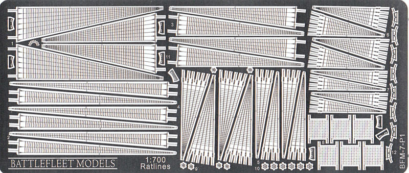

#161 06.10.2015 01:51:47
Сообщений: 4396
Re: Модели в 700-м масштабе
Вот так этот кораблик выглядит в 1/700 - http://u-boat-laboratorium.com/
Что посоветуете с такелажем ???
Можно дать ванты травлом, но это будет крайне дубово.
Можно дать в каждый набор такой прямоугольный шаблон с насечкой, по которому можно обмотать тонкой нитью, проклеить, отрезать и получить ванты приемлимой толщины...
А ???

#163 06.10.2015 03:06:21
Сообщений: 4396
Евгений68 написал:
#995304
Сейчас и травленные получаются очень симпатичные!
Из металла 0,1 мм можно вытравить.
Ванты будут почти квадрат в сечении. 0,1 мм на 0,12 мм.
Всё.
ТОньше нет.
Я сделаю пробник, посмотрю что получится.
#164 06.10.2015 03:56:08
Сообщений: 3160
М-да, ванты в 700-м - ещё тот гемморой! Единственный раз делал их на "Корейце" в конце 90-ых на похожем
UB написал:
#995302
Изматерился весь, клей прилипал к шаблону, нитки путались, склеивались не там, где надо. натяжка нитей получалась отчего-то неравномерной и т.д и т.п. В итоге плюнул, натянул сначала ванты на модели, потом к ним уже по одной приклеивал выбленки... Так что лично по мне лучше травло пожалуй. Хотя конечно есть такие ювелиры... А почему не сделать оба варианта в одну коробку, кому что больше понравится? Не думаю, что шаблон дополнительно к травлёнке уж так слишком удорожит модель.
#165 06.10.2015 09:17:14
PetrOs
Откуда: Мюнхен
КР Боярин
Сообщений: 667
Травло 0.1. Если есть возможность, то из стали. Они пожесче и меньше шансов их попортить. Видел стальные травленые у местного моделиста, который парусники 16-18 веков в 1:700 делает, выглядит очень достойно.

#166 13.10.2015 13:09:37
Сообщений: 4396
PetrOs написал:
#995312
Травло 0.1
придётся сделать пробник, посмотрим что получится.
А по поводу рамки для вант, её надо делать именно рамкой, внутри пустотелой.
Тогда клей не будет приставать.
Сделаю схему - покажу.
#167 13.10.2015 16:01:54
PetrOs
Откуда: Мюнхен
КР Боярин
Сообщений: 667
UB написал:
#995361
Бэттлфлитовские выглядят более чем достойно, думаю у вас тоже получится и еще лучше!

#168 13.10.2015 17:04:45
Сообщений: 4396
Спасибо !
#169 13.10.2015 17:12:16
PetrOs
Откуда: Мюнхен
КР Боярин
Сообщений: 667
Пожалуйста! Я бы еще предложил сделать перты тоже в травле, а может быть и топенанты с блоками. Плюс сетка под бушпритом. Видел на выставке парусник в 1:700 с полностью травленым такелажем, под заказ, выглядело более чем достойно!

#170 13.10.2015 18:27:22
Сообщений: 4487
PetrOs написал:
#995431
А есть фото как оно на модели смотрится? :)
#171 13.10.2015 18:44:40
PetrOs
Откуда: Мюнхен
КР Боярин
Сообщений: 667
#995468
Посмотрите на ссылку на пост раньше, там я на диораме Порт Саид их использовал (на шхуне). Или вот тут например Джим Бауманн их на своем пароходе Драмгейт: http://battlefleetmodels.com/id133.html

#172 13.10.2015 18:50:17
Сообщений: 3160
UB написал:
#995361
Хотелось бы научиться, ибо свою рамку я делал именно пустотелой! К тому же пробовал и целиком конструкцию, и отдельно от вант на другой рамке клеить выбленки, а потом рамку накладывать-приклеивать на натянутые ванты. Причём дня три вымерял-нарезал шаг выбленок, зае... устал очень :D . И всё равно не вышло, слишком мелкое расстояние! Но просто ну совсем кропотливо-изнуряющая работа. А криворуких типа меня - мильён на одного. Так что мой совет - делайте оба варианта, покупатель разберётся. Лучше затратить лишние две-три сотни на травлёнку в коробке, чем намучиться с шаблоном и закинуть модельку "у шкапчик". И соответственно, рамка не лишней будет для ювелиров-эксклюзивов, которые потом будут вопить, дескать пожалели 10 грамм пластмассы!

#174 14.10.2015 10:23:22
Евгений68
Сообщений: 617
Травленные перты и ванты на Тин-Иен от S-Model
http://s18.postimg.org/tyj7br8xx/image.jpg http://s18.postimg.org/f1aqaqvph/1365971425_3.jpg
Травленные перты на Цесарь от SS-Models (ИМХО - конструктив "с колечками" удачнее, чем у аналогов)
http://s28.postimg.org/xvwd6z17d/image.jpg http://s22.postimg.org/7z0zhe959/33_1.jpg
Травленные перты и ванты на Сайен от S-Model
http://s18.postimg.org/vs9jg5tz9/image.jpg
Травленные перты (кажись, от GM) и ванты (кажись, от S-Model) на Хэйен
http://s14.postimg.org/yoigq5y31/1381863896_12.jpg
Конечно же, они не совсем масштабны. Но:
1. в таком масштабе, наверное, не стоит говорить о 100% масштабности;
2. аккуратны, удобны в установке;
3. новые наработки от того же NS выглядят еще тоньше и ажурнее;
ИМХО - я бы предпочел травленные.
Рамку для плетения можно добавлять в виде бонуса или продавать отдельным набором для самых больших фанатов масштабности.
