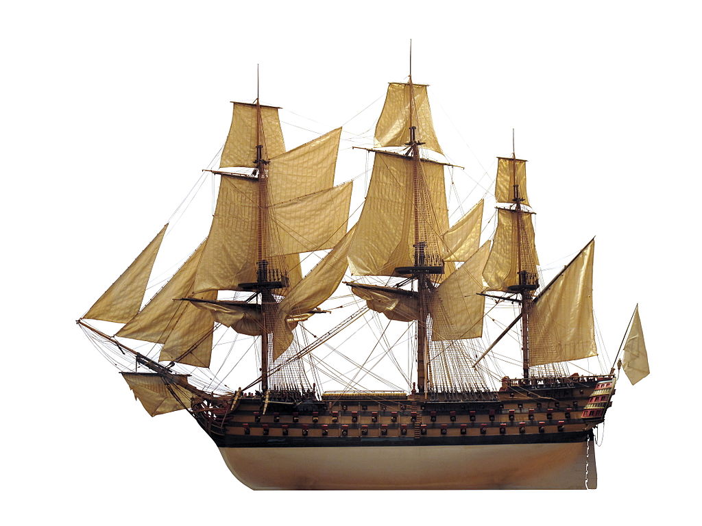

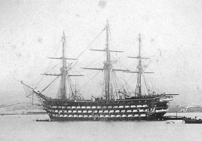

включал: 1-120,
Да уж монст еще тот был - «Ville de Paris» — французский 120-пушечный линейный корабль, построенный в Марселе и находившийся на вооружении с 1850 по 1882 год. Во время строительства и смены режима у него было несколько названий: Comte d'Artois, Ville de Vienne, Marengo , прежде чем он был спущен на воду под своим окончательным названием «Ville de Paris». Характеристики: Дата постройки: 1851, водоизмещение 5302 t, размерения 65.18 х 16.24 х 8.12 м. Экипаж 1079 человек. Вооружение: 120 пушек. 32 36-фунтовых. 34 24-фунтовых, 34 18-фунтовых, 18 8-фунтовых пушек и 6 36-фунтовых carronade.
https://i.postimg.cc/dVZjWnN8/Ville-de-paris-sr1850.jpg
А каким он боком к флоту Людовика 15-го?
#43 06.06.2023 00:01:38

Re: Ответы на вопросы по "Флоту Людовика 15"
И вооружение вызывает сильные сомнения. В это время французы перешли на 30-фунтовки и бомбические пушки.

Ни каким - это к Крымской войне, а надо "Commerce de Marseille" - на момент постройки он превосходил размерами и вооружением любой аналогичный корабль любой морской державы. Спущен на воду 7 сентября 1788 года Водоизмещение - 5095 тонн (прибл.), размерения 65,8 х 16,24 х 8,12 м, общее число орудий 118. Что меня подвигло так ошибиться - *hmm gmm*
https://i.postimg.cc/pLn9jHMD/1024px-Commerce-de-Marseille-IMG-5773.jpg

#1578869
Вооружение к 1854 г.:
112 bouches à feu: 4 canons 19cm & 24 xxx n°l & 4 canons-obusiers 22cm n°l, 28 xxx n°2 & 6 canons-obusiers 22cm n°2,
34 xxx n°3, 12 canons-obusiers 16cm.
В ходе бомбардировки Севастополя в окт. 1854 г. получил самые тяжелые повреждения (41 попадание, 3 подводные), в т.ч. 5-пудовой бомбой, которая пробила все палубы и разорвалась на орлоп-деке; в ноябре 1854 г. отправлен на ремонт домой (на полгода), в 1858>винтовой, 600 ном. л.с.=10 у., с 1864 - УЧСУ.
Заложен в 1807 г.
5-10-1850 : VILLE DE PARIS ( 8-1830 ex-COMTE D' ARTOIS, 7-1815 ex-VILLE DE VIENNE,
3-1815 ex-COMTE D’ARTOIS, 7-1814 ex-VILLE DE VIENNE, 8-1806 ex-MARENGO )
Но далее пишите только по флоту Луи XV.
