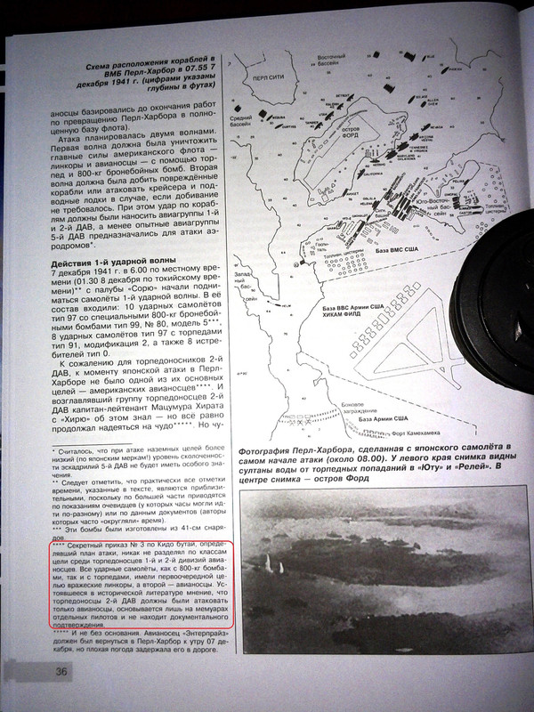

#1517146
3) По Сорю вы пишите что 2-й ДАВ из состава 1-й ударной группы ставилась задача удара именно по АВ.
Уже не пишем:
https://i.postimg.cc/hv9JYB3h/2021-09-09-07-28-34.jpgimage sharing
