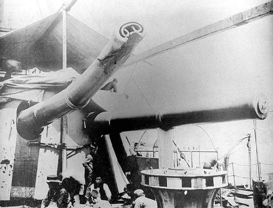

разрывы 12-дм снарядов в(у) стволе(а) у японцев в Цусиме были также при первых выстрелах после перерыва. Что у "Микасы" оба
У "Микасы" как-то не похоже на разрыв - 100% попадание русского снаряда
https://i.postimg.cc/RCL6qXF1/1600908978-1600305086-1.jpg
#1160 27.02.2023 09:29:22
Сообщений: 1550
Re: Морская артиллерия
#1570282
У "Микасы"
Это "Адзума", попадание 12-дм русского снаряда

У джапов разорвало одно 12" орудие на «Микасе», два 12" орудия на «Асахи» и одно 12" орудие на «Сикисиме», три 8" орудия на «Ниссине» (правда, японцы пишут, что на «Ниссине» стволы были оторваны попаданиями русских снарядов, но показания английских наблюдателей не подтверждают официальную версию). При этом на флагманской «Микасе» вышла из строя вся башня, тяжелые потери (по разным источникам, 21 или 22 человека) понесли артиллеристы. Помимо этого, были зафиксированы саморазрушения нескольких орудий меньших калибров. По одному 6” разорвало на «Идзуми», «Чин-Иен» и «Адзума». Причем на «Адзума» японцы не признали саморазрыв, а отрыв кончика ствола приписали осколку русского 12” снаряда, взорвавшегося за бортом. По одному 76-мм орудию разорвалось на "Микаса", "Читосэ" и "Токива". Имеется версия, что омеднение не причем - она заключается в том, что детонацию снарядов вызывали прорывы газов через неплотности резьбы взрывателя. Эта версия озвучена в статье Койкэ Сигэки и косвенно подтверждается проведенными японскими специалистами работами по замене снарядов и доработке корпусов взрывателей. Согласно документам арсенала Курэ, важнейшим требованием при этих работах было сохранение высокой чувствительности взрывателей.
#1167 11.03.2023 23:05:02
Сообщений: 1550
#1571630
Вы всё в кучу смешали. И ЖМ и Цусиму.
После ЖМ взрыватели доработали, а разрывы не прекратились. Поэтому я и пишу, что с одной проблемой (прорыв газов) разобрались, а другая проблема (омеднение) осталась.
Причем "Ниссин" видится в стороне от случаев с "Микасой" и "Сикисимой", его кейсы не похожи на омеднение.
