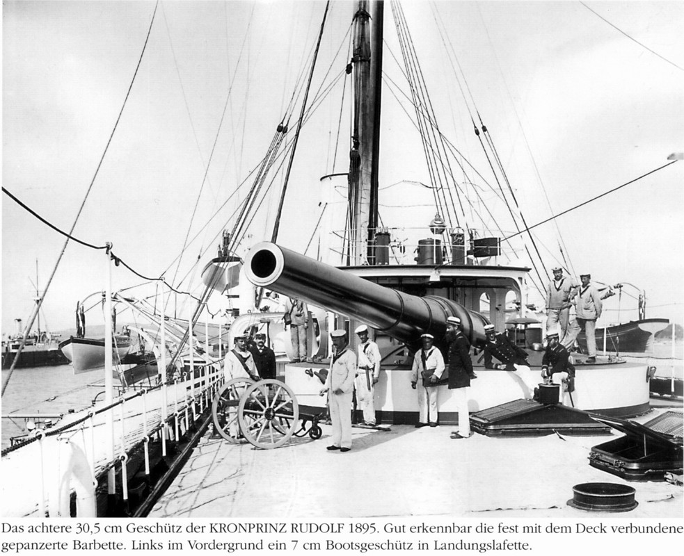

https://i.postimg.cc/XqZgg5yv/a8fb8b17e3341ccb03c8b90e7ac80873.jpg
#1128 03.01.2023 19:52:15
Andrey152
Сообщений: 4734
Re: Морская артиллерия
Похоже, крупповская 12-дм/35, аналогичная тем, которые стояли на броненосце "Чесма"
