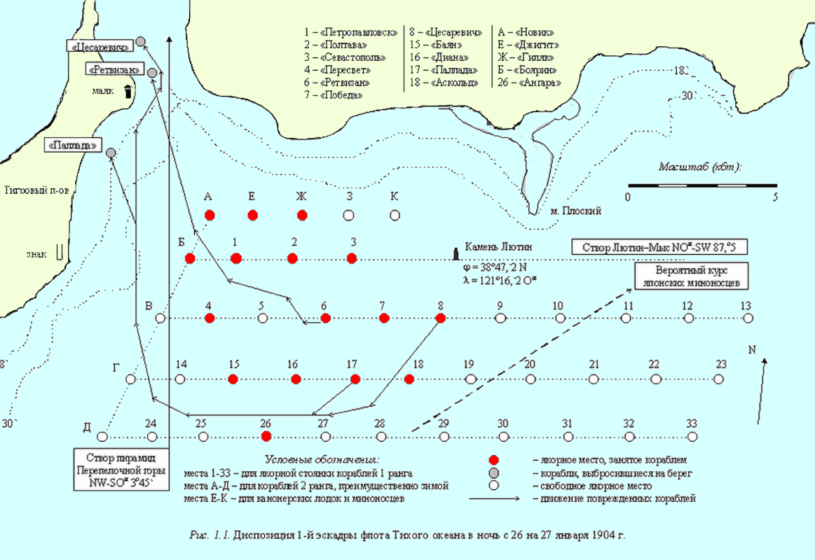

Прошу разъяснения.
Каков был "боевой порядок" размещения эскадры на внешнем рейде? Где посмотреть?

https://i.postimg.cc/ncXyvkY3/27-01-04.gif

Это всем известная диспозиция по факту случившегося. Названая Лутониным "скученным строем"
А вопрос состоит совсем в другом.
Старк просил наместника поставить эскадру в "боевой строй" и получил отказ.
А как должно было выглядеть то построение кораблей? Может кто-нибудь знает?
В приведённом Вами же принт-скрине говорится о том, что Старк никакого боевого порядка не запрашивал и, более того, такой «боевой порядок» не утверждался. А, возможно, и не разрабатывался - были разработаны только проекты размещения кораблей «в бассейнах Порт-Артура», то есть на внутреннем рейде.
Не по факту, а изначально утвержденная диспозиция эскадры в мирное время https://www.prlib.ru/item/417479#v=d&am … 6474609375 и https://www.prlib.ru/item/417479#v=d&am … 6474609375

Понял так что плана "боевого строя" на внешнем рейде не было вообще.
