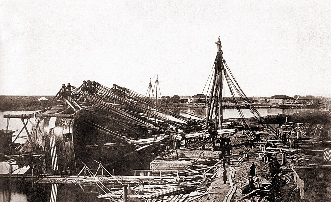

Интересно - это тимберовка или кренование?
https://i.postimg.cc/VNwS9J4R/1699510525-myskillsconnect-com-p-timberovka-korablei-foto-2.jpg
#510 29.05.2024 20:57:02
Сообщений: 11006
Re: Северная война на море между Швецией и Россией в 1700-1713 гг.
Я читал, что вьетнамцы на наших старых немагнитных (то бишь деревянные) тральщиках полностью заменили всю древесину, и они успешно служат более 50 лет, им даже новейшие беспилотники для поиска мин закупили.
#511 29.05.2024 21:23:11
Сообщений: 11132
FOBOS.DEMOS написал:
#1613568
Тимберовкеу умели делать только французы?
Еще Кольбер привлек в кораблестроение науку. И это была не тимберовка  (radoub), а перестройка (refonte), когда корабль разбирали целиком, заменяя сгнившие части. Таким образом были перестроены Шлиссельбург, Леферм и Св. Александр, ставший после этого 3-дечным 76-пуш. Благодаря этому они жили в разы дольше остальных, Александр плавал еще в 1746 г. У французов это получалось лучше, чем у англичан. И следует учесть, что из Англии в Россию и при Петре, и позже приезжали обычно шотландцы и ирландцы, люди 2-го сорта, которым в Англии карьера не светила.
#1613577
кренование?
Кренгование.

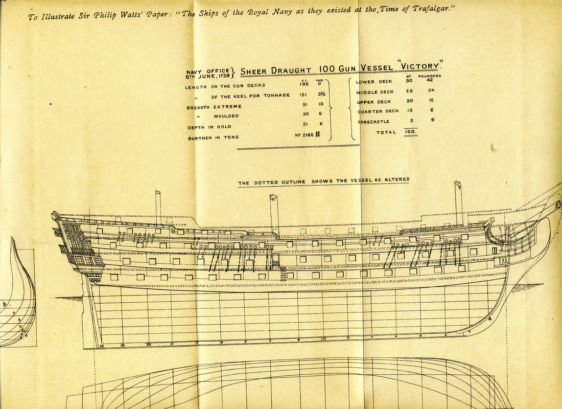

#515 29.05.2024 22:01:56
Сообщений: 11132
Вот Victory после middling repair в 1800-1803 гг. Пунктиром показаны новые обводы. Корабль стал длиннее и выше.
https://i.postimg.cc/x8BXJsjW/Victory1805.jpg

#517 30.05.2024 18:43:37
Сообщений: 2378
Aurum написал:
#1613636
Для Балтики вероятно больше подходили корабли голландской конструкции, по-мельче интрюмом, но по-пузастей?
Балтика такая мелкая?
#518 30.05.2024 18:47:21
Сообщений: 2378
#1613591
Как при этом могли меняться размеры и обводы?
#1613593
