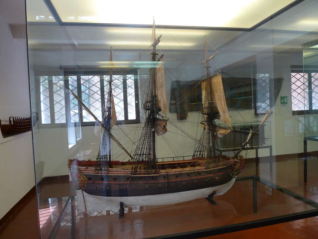

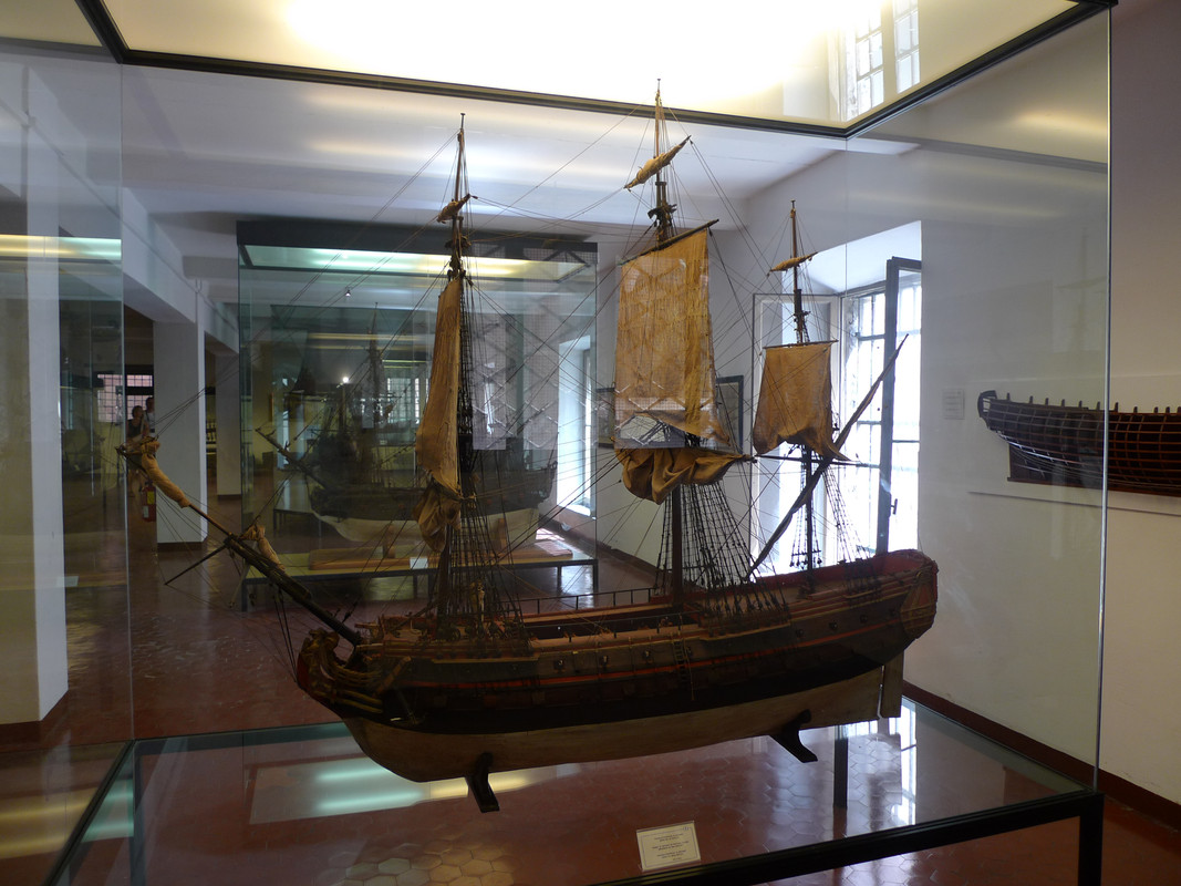

Не про эту модель?
https://i.postimg.cc/Sxw8R970/P1060123.jpg
https://i.postimg.cc/5yNQTS1z/P1060124.jpg
https://i.postimg.cc/c1XnY2MB/P1060125.jpg
Корабль из венецианского военно-морского музея. По подписи принадлежал папе, хотя я не нашел других упоминаний наличия у папы парусных линкоров

#1650089
Интересно, но непонятно.
У него корма плоская?

#1650094
Других фото я не делал, поэтому не понятно.
