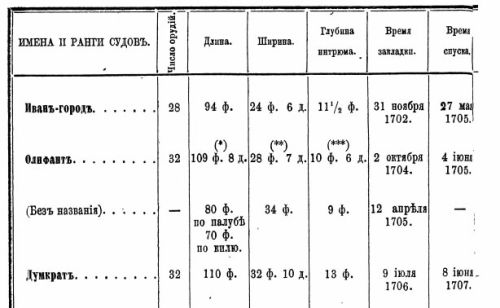

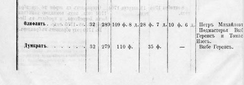

#1673396
откуда вообще известны размеры "Думкрата"?
Ну так "Книга корабельного строения на Олонецкой верфи: подробная ведомость о десяти судах, построенных по приказу А.Д. Меншикова на реке Свири."
Фонд 177, Опись 1, Ед.Хр.33
Ну и вот из списка Веселаго и из списка Елагина:
https://s10.iimage.su/s/23/th_gCpufZtxdyI6sMSyd8LALnSTTsmoQLflmOnyPUMwz.jpg
https://s10.iimage.su/s/23/th_ggFvODtx2GHGtgh37n0Bo7sYr1g4fQHPFzFRz5h9Z.jpg
Отредактированно АлексейЛ (23.04.2026 08:02:29)

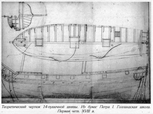

А что известно по поводу чертежа шнявы из бумаг Петра? Такая неказистая. Нашел, вот эта:
https://s10.iimage.su/s/23/th_gPjzqUlx02ACllw1pZVSnCdETlUeI8pEdtKclJ9O7.jpg
Отредактированно АлексейЛ (23.04.2026 21:10:42)
Да, это я.
#772 23.04.2026 19:59:35
Сообщений: 2360
Re: Частные вопросы
АлексейЛ написал:
#1673417
Ширина то у них разная.

АлексейЛ написал:
#1673463
А что там по поводу чертежа шнявы из бумаг Петра? И вроде как модель ее сам Петр делал? Такая неказистая.
Почему неказистая? Ну не художник он был. А писал - вообще пзц... 72 х 20 голландских футов. ???

#1673463
Пока ничего.
АлексейЛ написал:
#1673463
Вроде - это весьма уместное слове. Пока только то, что она точно из Воронежского Арсенала. О ней упоминал Голиков и даже Пушкин.
#1673467
Где-то публиковалась?
Нет. А кому это нужно?

#1673467
Почему неказистая?
Приезжал какой-то англичанин, толи Девид Робертс, толи еще кто, уже не помню, но спец ихний. Качал головой и указывая на форштевень - а он там практически прямой как ахтерштевень, - говорил, что это главная особенность. Со временем, если руки дойдут, посмотрим, подумаем.
