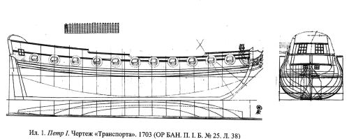

воронежский "Транспорт"
Для меня это что-то новое.
Что я знаю: Петр получил в подарок от маркиза Кармартена корабль "Ройал Транспорт" с размерами как у Штандарта, кроме глубины, кажется. Но в английских футах. Который пробыл в Архангельске до 1715 года и разбился при переходе на Балтику. Сейчас вроде его даже нашли. И в музее за него выдают модель двухмачтовой яхты.
А кто и когда его строил в Воронеже? Вот этот?

Его строил Най.

АлексейЛ написал:
#1673617
Насколько я понял - закладывал сам царь. Причем его закладку путают со "Старым Орлом". В "Юрнале" 1701 г. записано: (в четверг 29 мая на Вознесение) "... заложили корабль, всей компаниею по гвоздю вколотили: фальшкиль прибили к килю и тот киль положили", а на следующий день бухали. Начинал его строить, кажется, Скляев, но потом ему стало не до него - переключился на "Орла" и "Ластку".
А потом достраивал его Най. Правда, есть версия, что строилось два транспорта, но я сомневаюсь. Най интересовался - строить его как яхту, или как военный фрегат. Петр распорядился строить военным, но с возможностью использовать для увеселительных прогулок.
Во всяком случае, этот кораблик, как и "Ст. Орел" оказались самыми долгоживущими - все остальные тавровские посудины разломали, а эти сохраняли вплоть до середины 30-х годов. Все-таки оба считались "государевого дела".

Что у этого "Транспорта", что у другого Кармартенова "Перегрин Галлей" странная особенность - на миделе бретлейн приходится ровно на ватерлинию. Это как бы не очень здорово. А для военного корабля - вообще плохо.

АлексейЛ написал:
#1673622
Это мы сейчас так думаем, что плохо. А тогда толком посчитать осадку на чертеже было хлопотно, поэтому здесь более подходит слово "определяли" или "назначали" ватерлинию, толком не зная как будет в реальности. Потому и проводили всяческие опыты, что войдет или не войдет, высчитывали и посчитывали. Чапман вроде как определил в процентах нагрузку, но его расчеты годны для определенных корпусов. Как только корпус выходил из определения, приходилось вновь наблюдать и сопоставлять. Кстати, "пульку" о предсказании Дином ватерлинии по чертежу запустил наш академик Крылов. В действительности, Дин не это делал, а высчитывал по чертежу водоизмещение и сопоставлял с нагрузкой, т.е. он также назначал ватерлинию, чтобы высчитать водоизмещение, а не наоборот. Но все уже знали, что чем выше поднимать от ватерлинии бретлейн, тем глубже будет корпус оседать, поэтому для малых судов стремились "сажать" корпус прямо на бретлейн, на всякий случай, а вот корабли покрупнее, 3-палубные, где этот момент нивелировался самими размерами корпуса, бретлейн был повыше.

Ну не факт. Как тут Петр чертил обводы одной дугой от флора до бретлейна - разница для таких пухляшей не значительная. Опять же, несколькими годами что он Гардинеру писал на его чертеже? Что значит запас плавучести он прекрасно понимал. В случае с этими Транспортами всех восхищала их скорость и ходкость. А строились они как вооруженные яхты. В итоге когда Транспорт хлебнул воды, то и сразу утонул, как мы знаем.
К стати, если пересчитать размеры Михаила Архангела из голландских в английские футы, получаются размеры один в один от Перегрин Галлея. У него пропорция 3,82. А у Петербургов 4,18.
