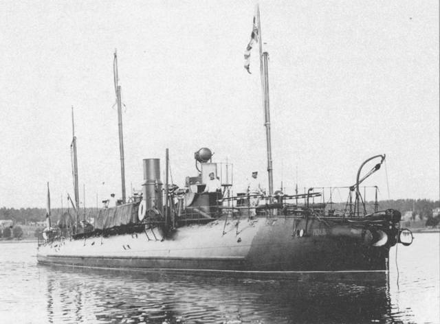

У РЕВЕЛЯ-СВЕАБОРГА-нет ходовой рубки, есть - визирная (боевая) рубка
Да. Извините. Не правильно выразился.
Engineman написал:
#1198761
площадок она не имеет.
А вот тут я с Вами не соглашусь...
Вот фото Ревеля.
На рубке установлена площадка. И на фотографиях обоих миноносцев, периода русско-японской войны, просматривается эта площадка.
http://images.vfl.ru/ii/1504184437/a18baa75/18433308_m.jpg
Engineman написал:
#1198761

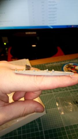

Миноносец - французский с довольно узким палубным пространством, я бы делал покрытие палубы из деревянных (решетчатых) матов-кроме карапасной палубы в носовой части.
Правда, как это воспроизвести в 700-м масштабе - я себе слабо представляю...
В 1/700 палуба миноносца шириной от 2 до 4мм. Сделать маты в масштабе будет весьма затруднительно, но что то может получиться. Только, на что это будет похоже...
Пришла одна мысль-идея...., только поздно, модель уже окрашена и с с установленными на палубе основными надстройками.
Да и не стоит эта модель такой работы.
http://images.vfl.ru/ii/1504185801/cf6410d8/18433504_m.jpg
Всё равно, кроме меня, и тех кто будет в теме, такая мелкая деталировка мало кем будет замечена и кого-то заинтересует.
Да и на конкурсах, такие модели не особо кого заинтересуют. :)

Перерыл все имеющиеся у себя фото этих миноносцев.... Нашёл фото Свеаборга во Владивостоке, в белой окраске. Там хорошо просматривается палуба с кормовой стороны - она очень тёмная. Возможно, что коричневая или тёмно-серая..... Теперь и внешний вид, в цвете, очень хорошо стал вырисовываться. Окраска получается довольно своеобразная и "пёстренькая", на период русско-японской войны.
Да и много чего другого и интересного нашёл, что сделано не совсем верно у разработчика модели, да и вообще.... Придётся в очередной раз заняться перепилом. Не получается на этой модели отдохнуть и обойтись "малой кровью" :D

Engineman написал:
#1198768
Есть пара занятных чертежеГов-авторских реконструкций. Более-ничего нового/для меня интересного...
Да не напрягайтесь, я понял.
Катера не те, значит крейсер херовый
