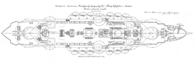

Vadim64
День добрый!
Уважаемый Револьдыч! Работа у вас по Суворову сделана большая и обширная. Тут и говорить не чего. А вот по вашим некоторым решениям у меня возникли вопросы.
1. По ограждению носовых башен СК. Можно сюда дать ту фотку где вы видели такое решение со сплошной вертикальной стенкой на основании боевой рубки? То что мне известно по данному кораблю не согласуется с вашим решением. Хотелось бы разобраться.
2. Это сполошная перегородка за основанием боевой рубки и непонятный проем на прлэтажа выше? Откуда эта инфа? Насколько мне известно там вроде все совсем не так было и на модели сделано было ближе к оригиналу. Как вы узнали что сквозной проход был не до палубы спардека? Там на почти всех фотках башни СК мешают?
Вот есть у меня один чертёжник. Он явно не из последних но право на жизнь думаю в известной степени имеет. На нем видно, что как минимум предполагалось на серии Александр, Суворов, Слава сделать все несколько иначе, чем вы для себя решили.

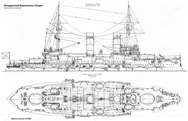

3. Это вопрос по рострам. На известной схеме ЭБР Слава для катеров что паровых что моторных предполагалось только три кильблока. Там видно как размещался и паровой катер и моторный. На Бородино так же была заявлена аналогичная конструкция. Откуда у вас иная информация?
http://images.vfl.ru/ii/1515173087/34ddf43c/20031674_m.jpg

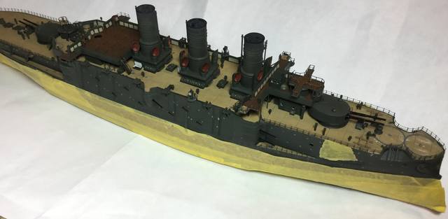

И раз пошёл у нас тут обмен текущими событиями из модельной жизни, то решил тоже немного похвастаться своим текущми в постройке кораблём. У меня идёт окончательная сборка ЭБР Пересвет на период конца 1903 года. Работы ещё уйма но какие-то черты будущего броненосца уже проявляются. Красивый это был корабль при всей его противоречивости как боевой единицы.
http://images.vfl.ru/ii/1515173643/b35aae78/20031777_m.jpg
