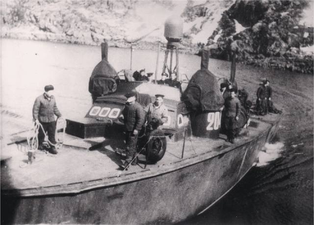

Коллеги, вот такое интересное фото БО, 1 мая 1945 года, Кольский залив. С телефона, ветку не могу найти, просьба перенести. Или удалить, если было.
http://vfl.ru/fotos/258def6230320059.html

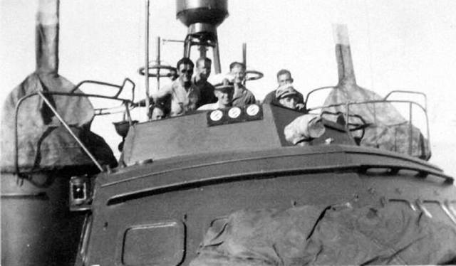

На фото,которые у меня имеются,в губе Долгая,мне видятся РЛС типа "SO-13",на складных мачтах.
РЛС "Зарница" разрабатывалась в соответствии с  постановлением Совета Министров СССР от 10.07.1946 г,а ее гос.испытания проводились на ЧФ только в 1948 году.
Вопрос остается открытым-на примере того же ТК-222.На фото он в Баренцевом на полном ходу без РЛС,и он же,в губе Долгая-уже с РЛС.
Но он  в 1947 г. выведен из боевого состава,значит тем более,на нем никак не могла стоять "Зарница".

Первые два фото-СФ,Vosper и Higgins.Выбрал с РЛС.
http://images.vfl.ru/ii/1588271906/31dd8bdb/30376541_m.jpg
http://images.vfl.ru/ii/1588271907/9ed24024/30376542_m.jpg
http://images.vfl.ru/ii/1588272014/d0b58aa2/30376556_m.jpg
http://images.vfl.ru/ii/1588272014/fb0491c6/30376557_m.jpg
http://images.vfl.ru/ii/1588272189/313fcd98/30376568_m.jpg
http://images.vfl.ru/ii/1588272014/6d0c1470/30376559_m.jpg
http://images.vfl.ru/ii/1588272014/3f99e1ee/30376560_m.jpg

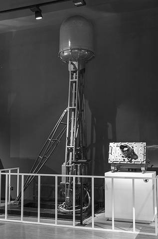

И "Зарница":
http://images.vfl.ru/ii/1588273518/6bdf5a64/30376706_m.jpg
