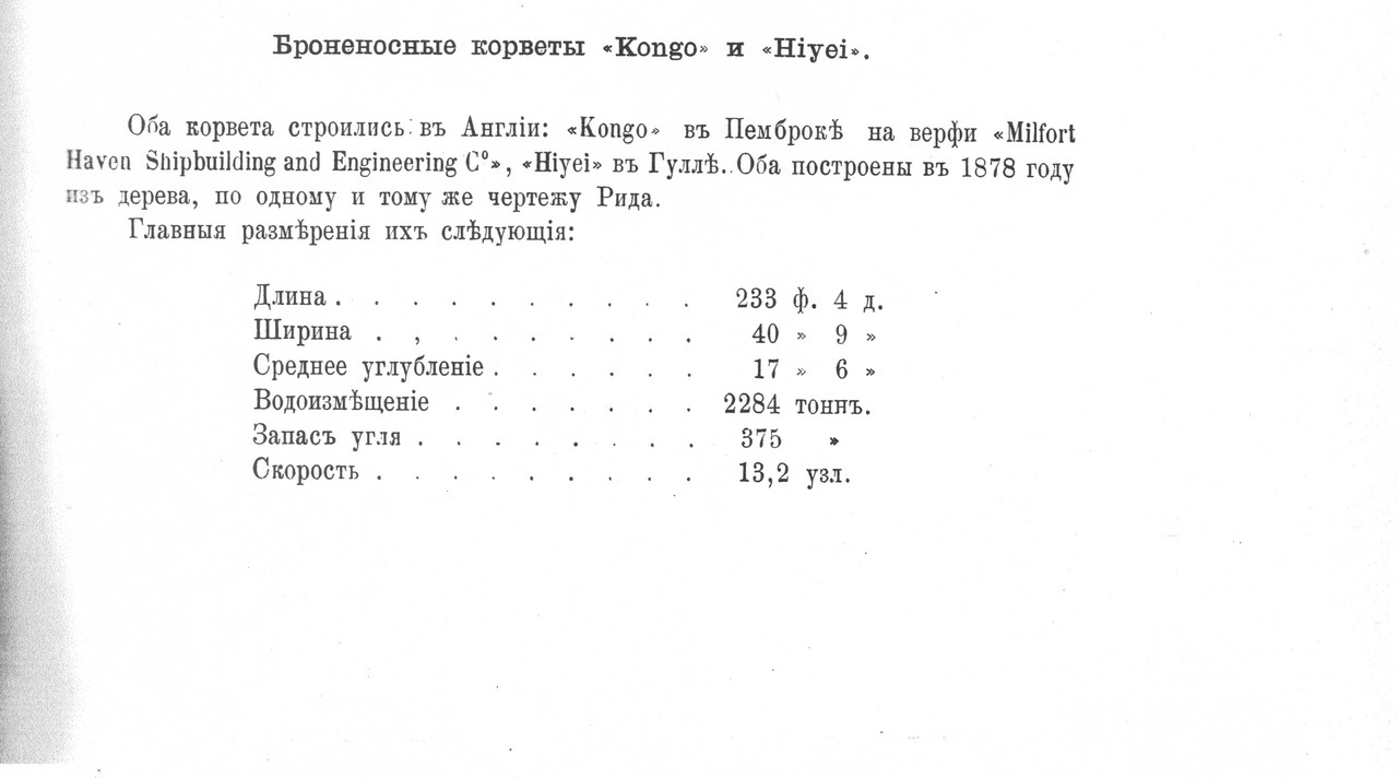

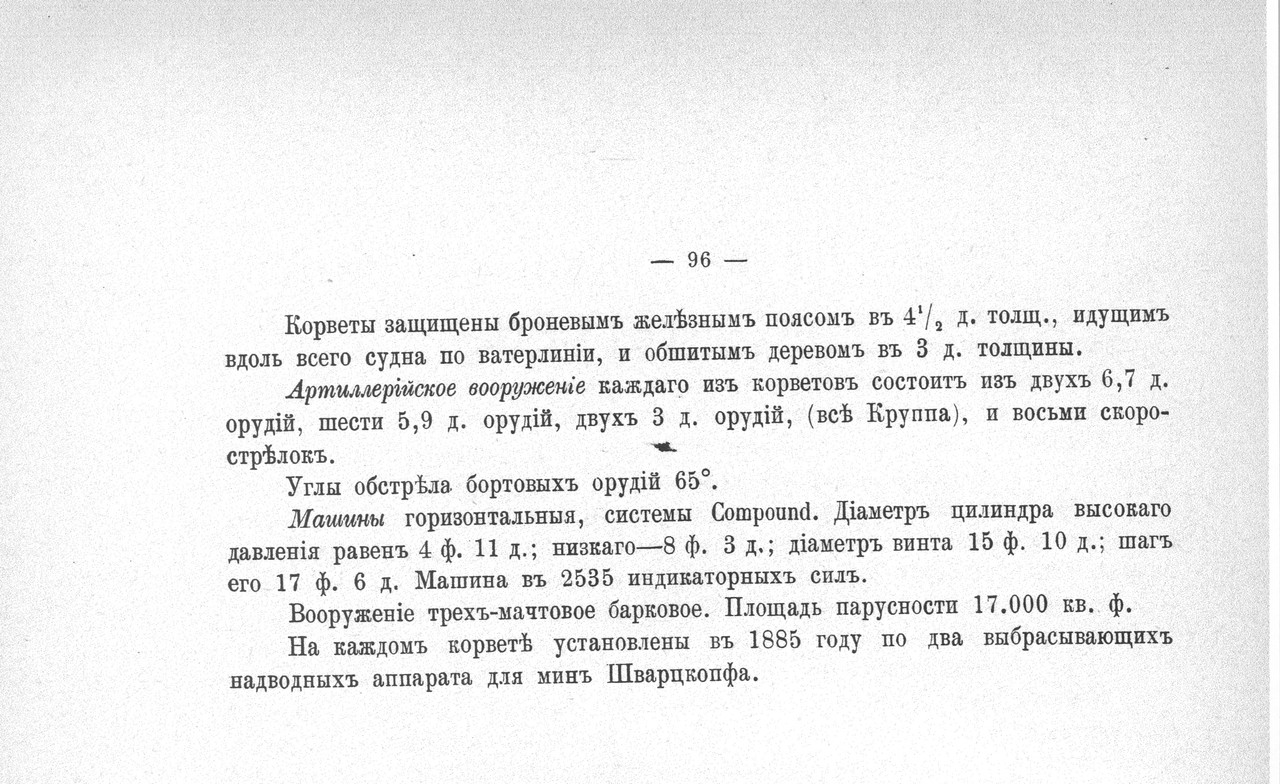

Вот, что о них писали в 1898 г. Не сказать, что информативно.
https://i.postimg.cc/GptMR2c4/095.jpg
https://i.postimg.cc/wM8FDQDN/096.jpg

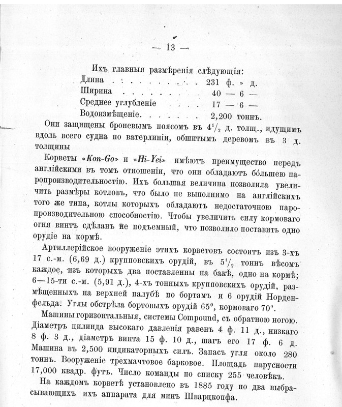

Когда они были поновее (1886 г.) сведений было чуть больше, но информативность примерно та же самая.
https://i.postimg.cc/fTwWKnzH/12-13.jpg
