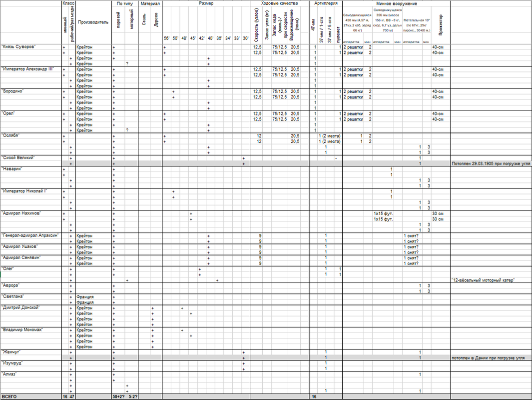

5
На основании различных данных, включая данную ветку, составил таблицу с данными по минным, паровым и моторным катерам Второй Тихоокеанской эскадры:
https://i.postimg.cc/kXYg17y5/A1382-CD8-D62-F-4371-AEDE-837-FEF515-A59.png
Таблица, очевидно, далека от полноты.
Но вдруг заметите явные ошибки или предложите иной формат или дополнительные данные для заполнения.
Отредактированно shuricos (13.03.2023 10:57:42)

#1571764
На 50-футовых минных катерах "Бородино" стояли 37-ми,а не 47-ми миллиметровые пушки.
Отредактированно MAXXX (05.05.2024 11:36:29)
