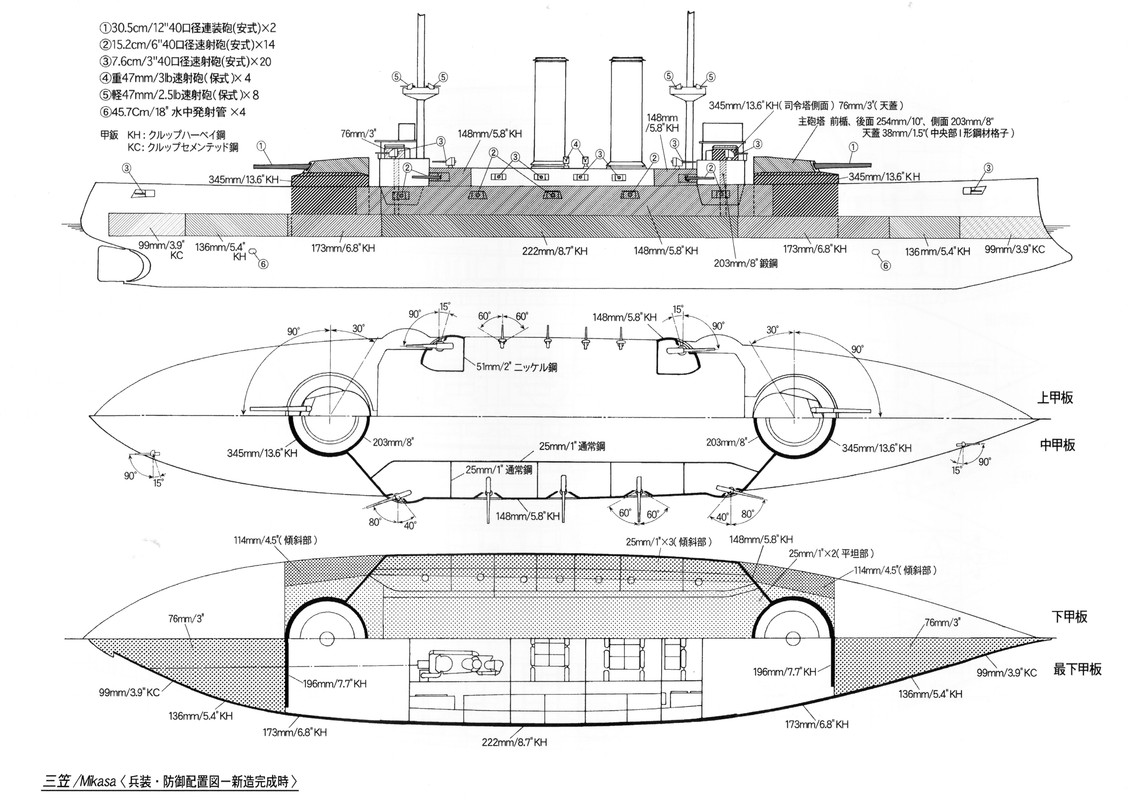

#250 09.05.2024 13:07:20
Сообщений: 13695
Интересное пояснение к данной схемке по качеству брони "Микасы".
КН - Krupp Harvey Steel
КС - Krupp Cemented Steel
https://i.postimg.cc/d0TTpB17/074.jpg
Отредактированно Алекс (09.05.2024 13:08:24)
