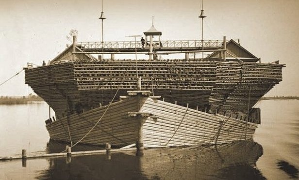

#64 24.07.2024 09:40:00
Сообщений: 10844
Re: Каспийские гекботы 18 в.
#1618949
Сообщений: 5982
На Руси проблему перевозки дерева для судостроения решали по другому с истинно русским размахом
https://i.postimg.cc/2ygFKw0M/Dt-VAAky-Gp-WI.jpg
#65 24.07.2024 10:24:59
Arriol
Откуда: Россия, Тверь
Линейный десантный крейсер класса "Romero"
Сообщений: 806
#1618962
Вроде такая штука - беляна называется.
